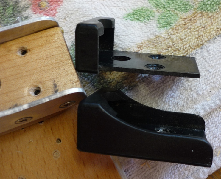

Die Wurfarmtaschen des Recurve meines Juniors sind gebrochen. Siehe Bild 1.
Der Recurve ist ein 0815 Modell, vermutlich sind daher die Taschen aus Kunststoff und nicht wie bei meinem Bogen, aus Metall. Durch die gebrochenen Seitenteile der Taschen verdreht sich der Wurfarm um den Fixierpunkt beim Abschuss sodass die Sehne nicht mehr mittig liegt. Vielleicht kennt wer dieses Problem.

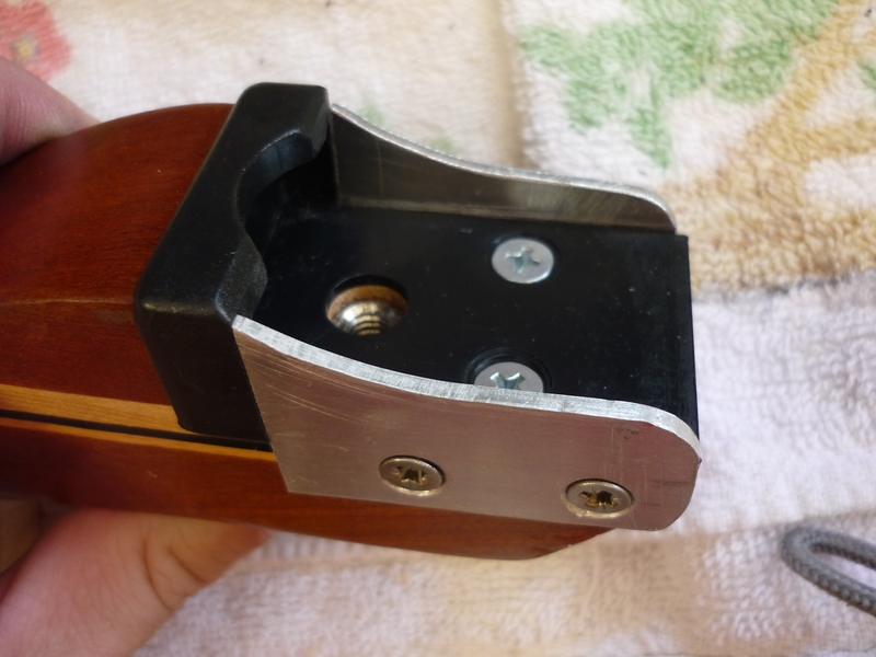

Da mein Junior mit dem Bogen eigentlich noch recht zufrieden ist und ich mir die Sucherei nach geeigneten Wurfarmtaschen oder neuem Bogen nicht antun wollte habe ich ein wenig gebastelt, bzw. getuned.
Mit der Dekupiersäge aus einer 2mm Alu-Platte ein paar neue Seitenteile geschnitten und mit Niro-Schrauben im Mittelstück fixiert. Der Wurfarm sitzt nun sogar stabiler als vorher, ca. 60 Schuss hat er schon hinter sich und es ist kein Nachteil feststellbar.
Ach ja, was ich noch erwähnen wollte: Vielleicht wäre bei einem (nur) 22# Wurfarm auch lediglich eine zweite Fixierschraube funktionell gewesen (daran hatte ich als erstes gedacht) oder ein kleiner Anti-Verrutsch-Bolzen in der Wurfarmunterseite aber ich wollte den Wurfarm nicht anbohren. Vermutlich wäre das die schnellere Lösung gewesen und bei diesen Zuggewicht ausreichend aber irgendwie wollte ich das halt so wie oben beschrieben haben :-)) So bleibt die ursprüngliche Take Down Funktionalität erhalten.

Prinzipiell sehr lobenswert, wenn Du Dir die Mühe einer Selbstrepartur machst.
Was mich allerdings schockiert hat, sind die "4 gewaltigen
Niro-Spax" die Du ausgerechnet in die Laminat-Fuge
des Mittelteilendes gedreht hast.
Ich drück Dir die Daumen, daß das gut geht.
Daß Du großzügig vorgebohrt hast, setze ich mal voraus. ... aber trotzdem ***grusel***
PS: es wäre vielleicht besser gewesen, zB aus einen passenden Aluprofil (U-Profil oder Rechteckprofil) die gesamte Tasche nachzubauen und wieder von oben (also senkrecht zur Laminatfuge) anzuschrauben.

Ach was - gut vorgebohrt und 22 Pfund - das hält schon. Wobei ich persönlich wahrscheinlich auch eher eine Befestigungsmöglichkeit mit metrischem Gewinde gesucht hätte (irgendwas mit Schrauben und Muttern - was halt im Baugeschäft des Vertrauens so rumliegt)
Aber ansonsten mag ich solche Reparaturideen.

Danke fürs feedback, war ein paar Tage offline (in den Bergen)...
Ja, die Reparaturidee war hier vermutlich vorrangig, elegant ist sie vielleicht nicht so wirklich, bislang aber funktionell.
Vorgebohrt habe ich. Die gewaltigen Spax sind aber nur vom Kopf her gewaltig, hatte keine kleineren. Ich hab sie nicht ganz durch das Mittelstück getrieben, voher auf ca. 8-10mm gekürzt, So sollte für einen 22#er noch genug Fugenfläche übrig sein damit er hält. Ursprünglich wollte ich auch ein Einschraubgewinde reingeben aber da wäre noch mehr Material verloren gewesen da das Loch größer hätte sein müssen.
Bei einem Bogen mit mehr Zugstärke wäre ich hier auch skeptisch, keine Frage.
lg, Artifex
lg, Artifex
Re: Wurfarmtaschen reparieren bei Recurve
Fünf Millimeter weiter unten wären die Schrauben halt im unbelasteten Griffstück gelandet. Das wäre vermutlich noch besser gewesen.
