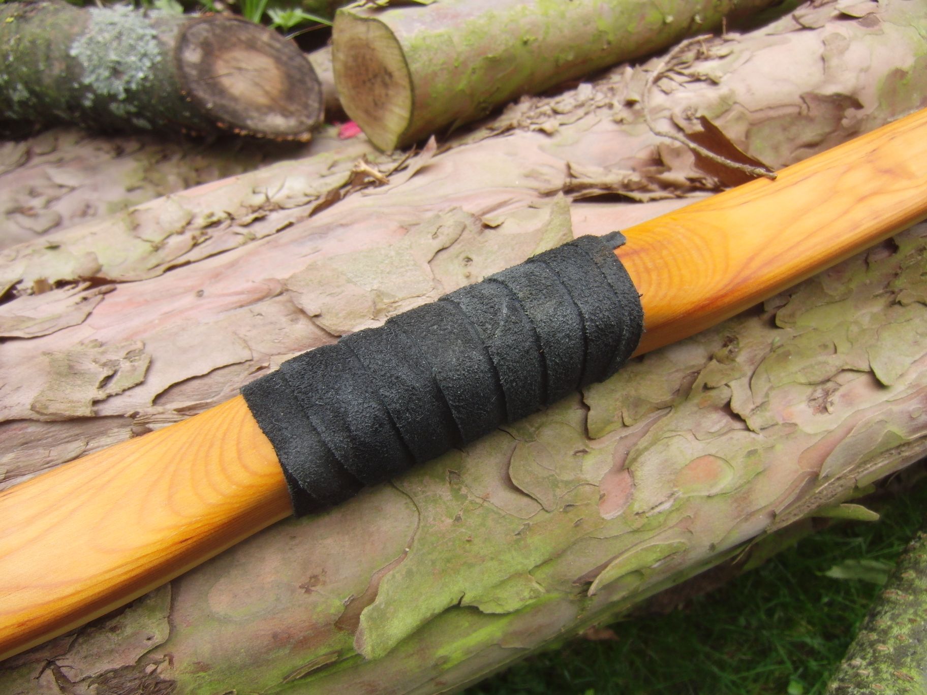

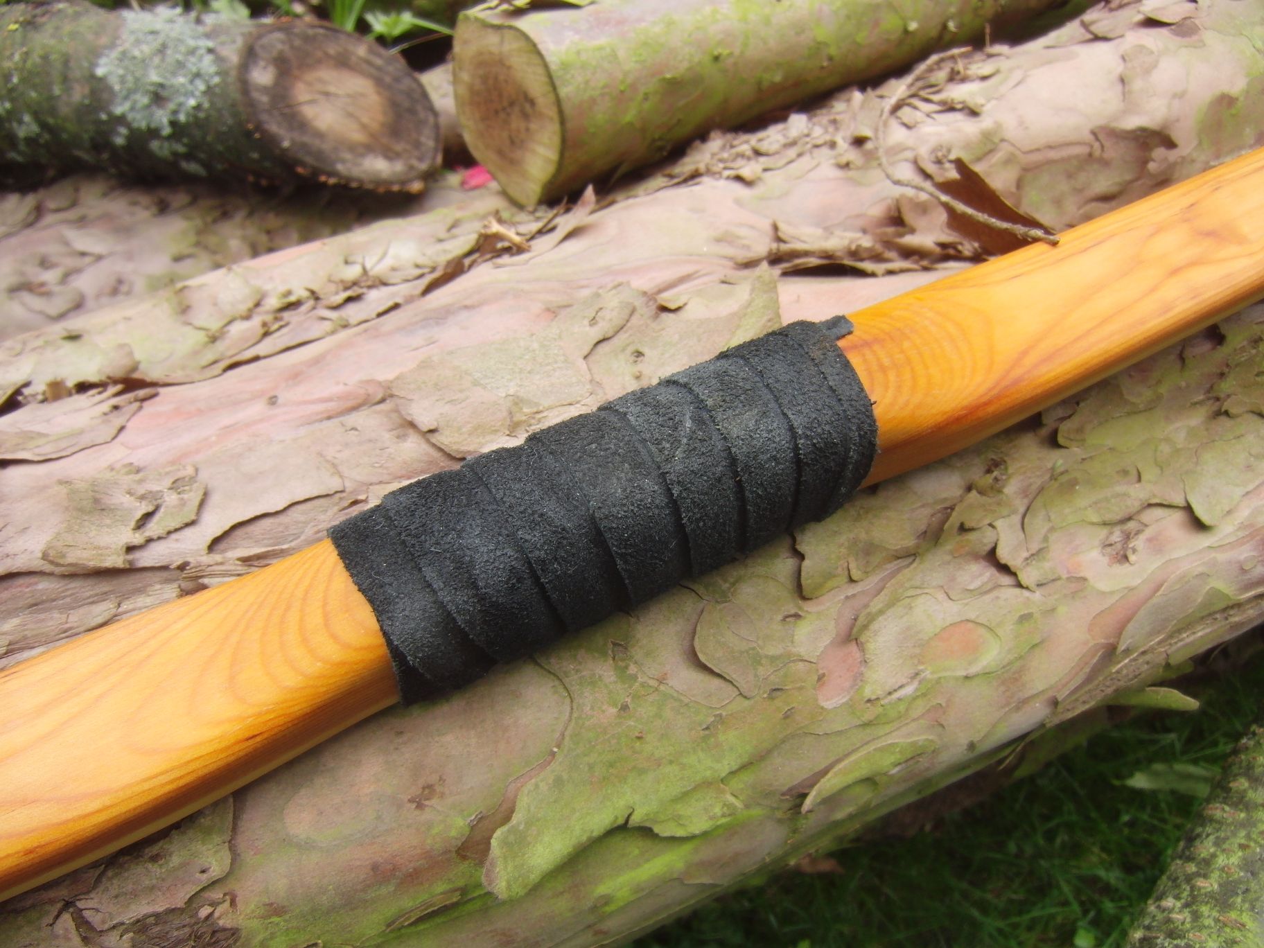

Schlussendlich bekam der Bogen, nachdem ich zuvor Überlegungen angestellt hatte, ihn ganz onhne Ledergriff zu lassen, doch einen Ledergriff. Aber keinen für mich normales Griffleder, welches auf dem Rücken zusammengeschnürt wird, sondern mal etwas für mich neueres. Ein Griffleder aus einem Lederband, leicht schräg und fest um den Griff gewickelt
Und was soll ich sagen. Optisch passt das für mich wunderbar! Und schön griffig ist der auch noch!!

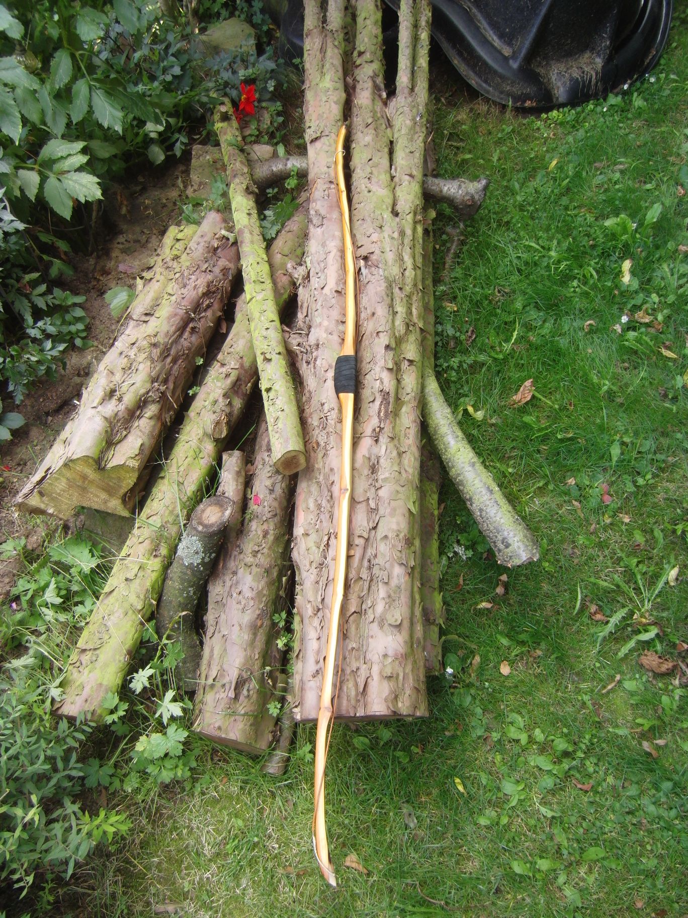

Hier erstmal die Daten:
Länge insgesamt 168,5 cm
Griff: 17 cm (nichtbiegender Teil)
Griffleder 6 cm
Länge nichtarbeitende Recurves: 20cm je Seite
Arbeiteneder Bereich des Bogens: 111,5 cm
Auszug 28"
Zuggewicht: noch nicht genau gemessen, aber geschätzt irgendwo zwischen 45# und 50#
Finish: 4 Schichten Leinölfirnis

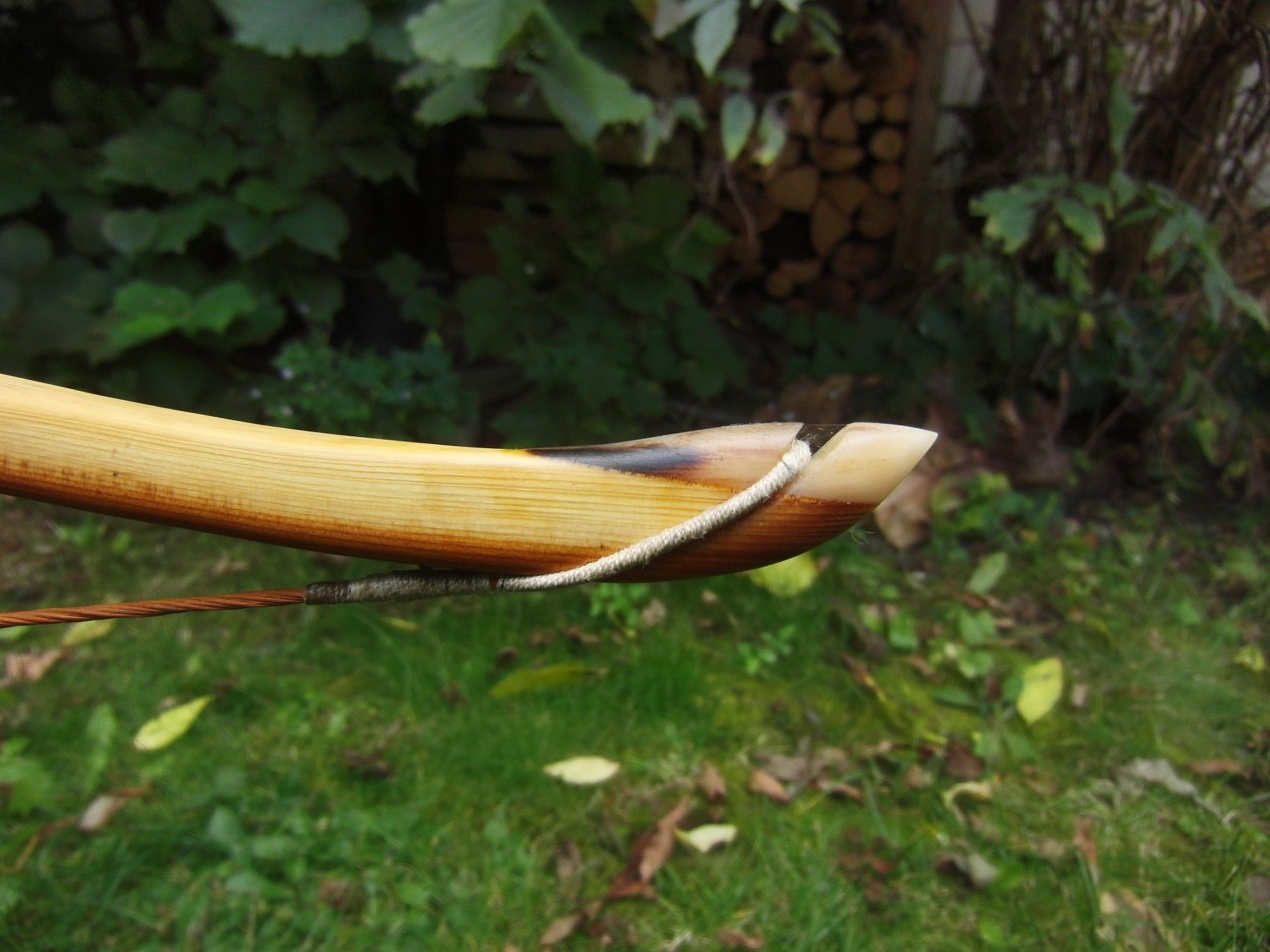

Nocken: Horn (gesprenkelt weis schwarz)
Griff: schwarzes Lederband
Arrowpass: ebenfalls schwarzes Leder
