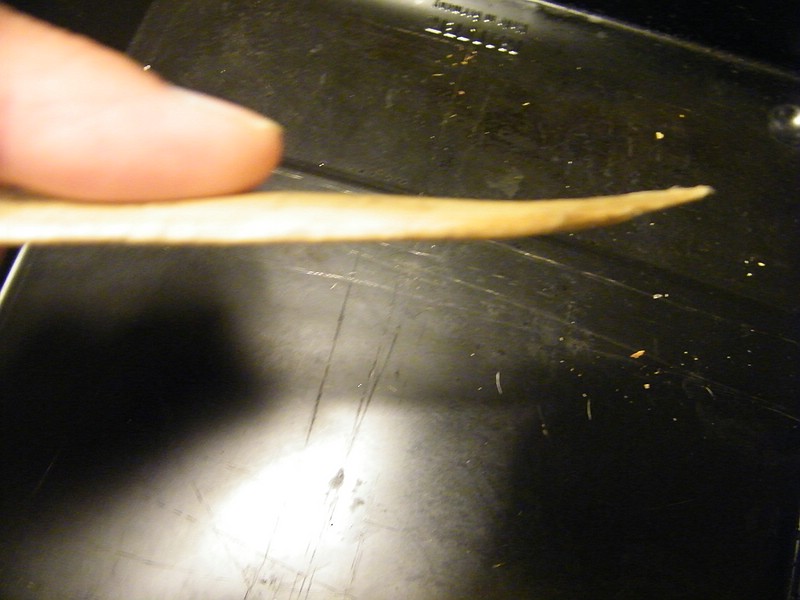

Ich schnitze meine Keile aus Bambusresten. Sie sind etwa 18 cm lang, 2,5 cm breit und etwa 6 mm dick.
Der Keil hier war schon an der Verleimung von etwa 8- 10 Yumi beteiligt. Sieht man ihm auch an.
Ich nehme 4-5 mm Sisalschnur oder Hanfschnur in der gleichen Stärke. Hat bis jetzt immer gehalten. Ich denke, dass eine Kunststoffschnur zu glatt ist. Ich hab selbst noch keine verwendet, habe aber Jap Kopendrayer beim Verkeilen mit einer solchen Schnur zugeschaut. Da sind ständig Keile weg gerutscht.
Rolf
