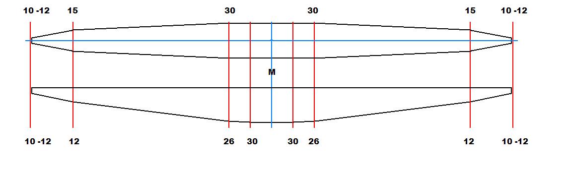

Hallo Freunde,

Meine Überlegungen sind nun, dass ich von dem "Probestück" einen ELB baue.
Ich bin 1,90m groß und habe einen Auszug von 30". Damit kommt der ELB für mich kaum in Frage. Zumal ich etwa 45# anstrebe. Für meine Frau sollte er aber gehen. Die hat bei 1,80m Größe einen Auszug von 28". Im mom. zieht sie etwa 30#.
Wie würdet Ihr da den Bogen von den Abmaßen her anlegen? Damit meine ich die Verhältnisse von Breite zu Dicke im Griffbereich und an den Tips.

30#, hach, da geht ja fast alles!
Breite: 30mm im Griff + auch noch auf den je nächsten 6 cm, dann linear auf 15 mm schmaler werden ca. 15 cm vor dem Ende, ab da zum Ende hin auf 10 - 12 mm verringern (Ich gehe von Hornnocken aus!).
Dicke: 30 mm im Griff, auf den je nächsten 6 cm auf 26 mm verringern, ab da bis 15 cm vor dem Ende auf 12 mm dünner werden, und zum Ende hin auf 10 mm verringern (oder auf 12 lassen, je nach s.o. Breite. Ende: Dicke = Breite).
So ein Bogen KANN - ja nach Holzqualität - durchaus mit den Maßen auch noch 45# haben, wäre für 30# Zielwert aber erst mal auf der sicheren Seite.

Danke Rabe, das sind doch schon mal Richtwerte, mit denen ich was anfangen kann.
Ich gehe davon aus das der Bogen dann ein klassisches D-Profil erhalten kann. Hornnocken sind dabei mit vorgesehen.
Sind bei den Maßen und einer Gesamtlänge von 1,90m auch die 45# drinn? Die Holzqualität natürlich vorausgesetzt.
Gruß Martin
Gruß Martin
- Beiträge: 22358
Re: Ulmenkern mit Hickorybacking
Der Bogen wird mit den Abmessungen erst mal in der äußeren Hälfte stärker biegen, also D-förmig, ja! Dann kann man ihn ganz langsam in Richtung Griff weicher tillern, ohne dass er griffnah zu sehr biegt.
(Die meisten Staves, die ich "zu Kinderbogen" vertillert habe, waren griffnah zu schwach angelegt, daher gebe ich da lieber erst mal etwas mehr....)
Für 1,90 und 45# würde ich ihn mit Breite 3,2, Dicke im Giff mit 35 mm, nach dem Übergang 30 mm und am Punkt "15 cm vorm Ende" erst mal mit 15 mm anlegen. Weniger geht immer.
PS: Mach den Querschnitt nicht "ELBmäßig" rund! Mach den Bauch eher "flachrund", Querschnitt also wie ein klassisches Brot, das mit der flachen Unterseite nach oben liegt.

Danke Rabe für die Tips. Die Konturen sind schon aufgezeichnet. Den Querschnitt dachte ich ja eh "Kreisrunder" und nicht so "Spitzrunder". Wenn er dann zu kräftig ist werde ich einfach vorsichtig Material von der Dicke wegnehmen. Dann wird er eben etwas Ovaler.

...lege ihn lieber gleich LIEGEND oval statt kreisrund an! Kreisrund spare Dir für Eibe auf...
