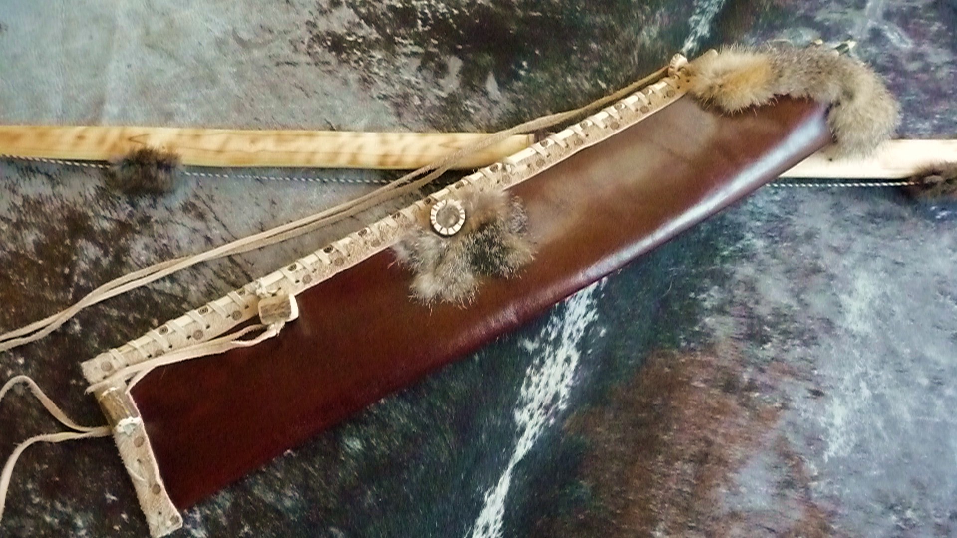

So hier ist mal die Riemen"verstellmöglichkeit".

das mit den Messern ist Geschmackssache - wirkt dann etwas überladen und der Köcher in seiner Art verliert dadurch seinen Zweck - geringes Gewicht und einfach zu Tragen.
Hier noch ein kleiner Tip - Köcher dieser Art neigen bei Bewegungen (Bücken usw.) dazu nach vorne zu kippen
- und "rassellll" - alle Pfeile Fallen raus ...

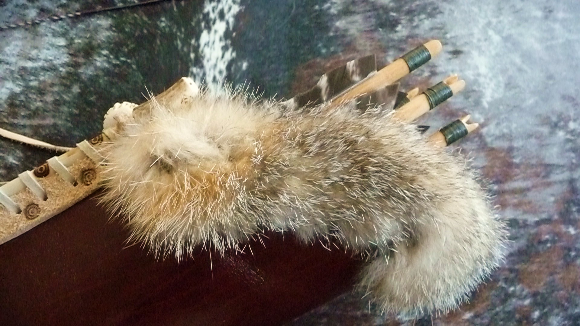

daher sollte der Köcher ca. die Länge der Pfeile haben. Dann bringst du noch Fell am oberen Rand (ca. 10cm im Innenbereich ist ein muss) an und die Pfeile bleiben im Köcher und sind sogar noch geschützt.
Den Federn macht das nichts aus,die Pfeile beliben da wo sie hingehören und klappern nicht mehr ;)
