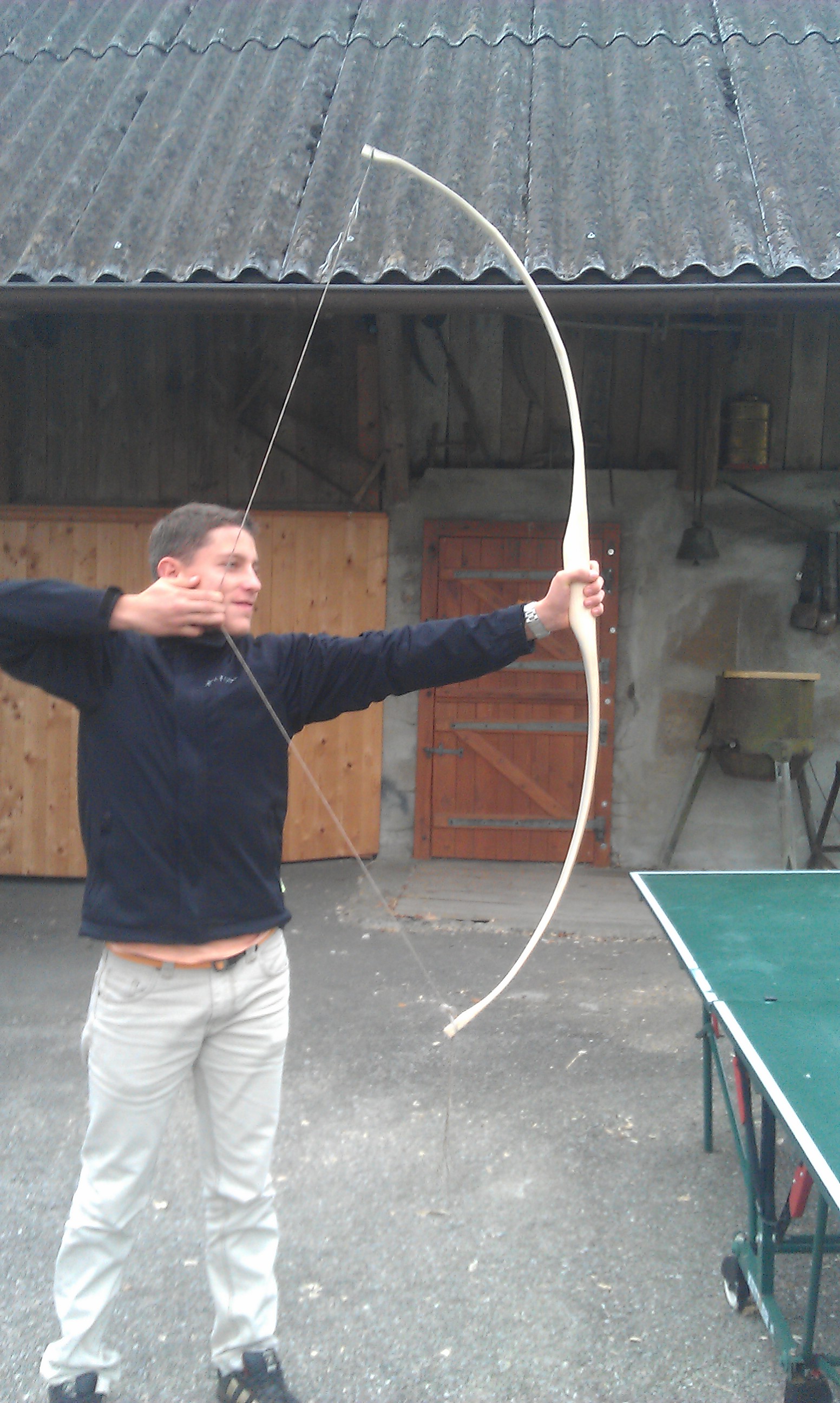

erstes mal tillern, was denkt ihr?
Re: erstes mal tillern, was denkt ihr?
hier mal ein foto im vollauszug, ich weiss der tiller ist nicht perfekt und ich bin eigentlich auch nicht ganz zufrieden aber ich habe angst das ich beim verbessern alles nur noch schlimmer mache. was haltet ihr davon??
Na ja - am linken Wurfarm könnte man schon noch was wegnehmen, um einen
gleichmäßigen Tiller zu erreichen.
Ich würde ihn zunächst mal lassen, aber gut beobachten. Sollte sich das Ungleichgewicht
beim Gebrauch weiter vergrößern, wirst Du ums nachbessern nicht rumkommen.
na gut, ich werde morgen mal schauen ob ich dazu komme am linken WA noch ein bissel was weg zu machen.
Soooo, heute habe ich den linken WA geschwächt, habe ihn aber noch ein wenig stärker als den rechten WA gelassen damit er schneller zurückschnellt. Der bogen hat ca. 31#@27.5"
der bogen ist jetzt für mich fertig getillert und ich schiesse ihn noch ein, mache morgen noch die endgütlige sehne, und werde ihn dann evtl. noch nacharbeiten und dann ölen. ich hab einfach noch etwas das mich stört, und zwar trudeln die pfeile die gesamte flugbahn lang, ich weiss das es normal ist dass sie am anfang trudeln aber bei mir drudeln sie, wenn ich bei 20 m distanz auf die zielscheibe schiesse, den ganzen flug lang. wie kann ich das ändern, liegt das vielleicht daran dass wenn ich den pfeil bereit habe zum ziehen, er nach links weg zeigt? also wenn er eingenockt ist und am bogen anliegt dann zeigt er in einem ca. 25° winkel nach links weg... kann es deswegen sein??
und noch ein foto im vollauszug.
