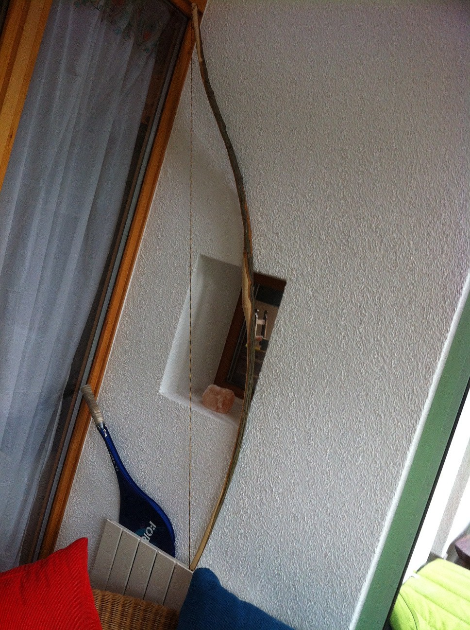

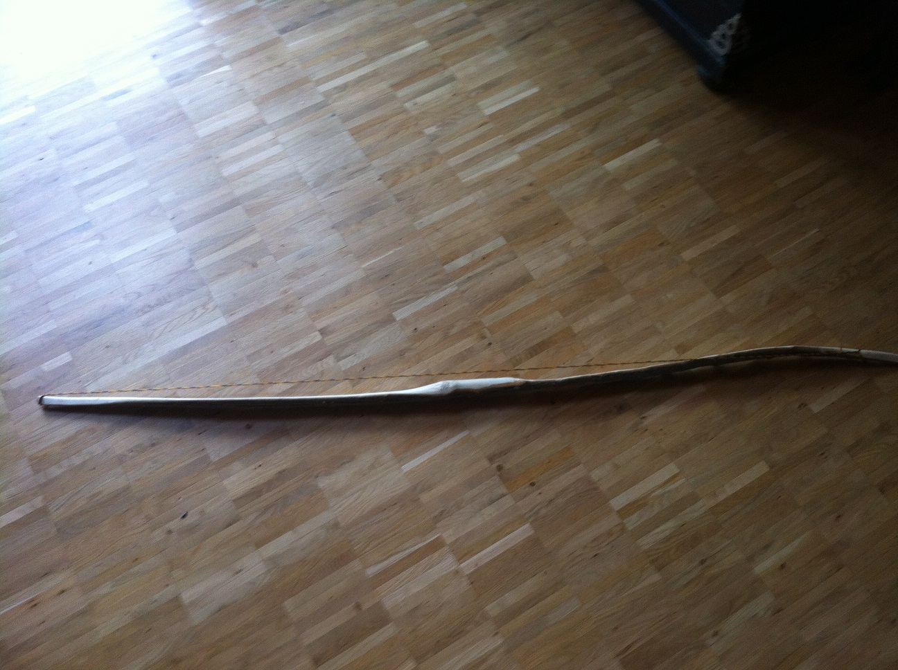

Hallo zusammen,
ich wollte Euch mal den Bogen zeigen an dem ich grad werkele.
Es ist die gemeine Feldrose.
das Teil ist 1,84 Meter lang und wird mit ca 55 Pfund rauskommen.
Die beiden Wurfarme sind unterschiedlich dick, weil ein dicker Ast im Griffstück sitzt.
Ich mache bessere Bilder wenn er fertig ist.
Gruss Seb

Kuhl! Viel Erfolg, hoffentlich wirds was!
Das, was zu sehen ist, gefaellt mir schon mal sehr! Laesst du die Rinde drauf?

Das Holz ist 'ne Katastrophe: Ich habs mal für nen Saplingturnier-Beitrag versucht: Das ist nach 8 (!!!) Stunden im feuchten kalten Keller mehrfach gerissen.
Wer das rissfrei trocken bekommt, hat Informationen, die ich NICHT hab ;)

Hallo zusammen,
Trocknen geht gut im kühlen kalten Keller, aber meine Erfahrung sagt: je dicker je besser ich habs schonmit einigen dünnen Hagebutten versucht und die sind alle grissen.
Gruss Seb

Ich hab meine Heckenrose fast 1 Jahr in der Rinde luftig und abgedeckt draussen trocknen lassen, bevor ich sie zum Bogen verbaut habe.
http://www.free-archers.de/forum/index. ... #msg257348
