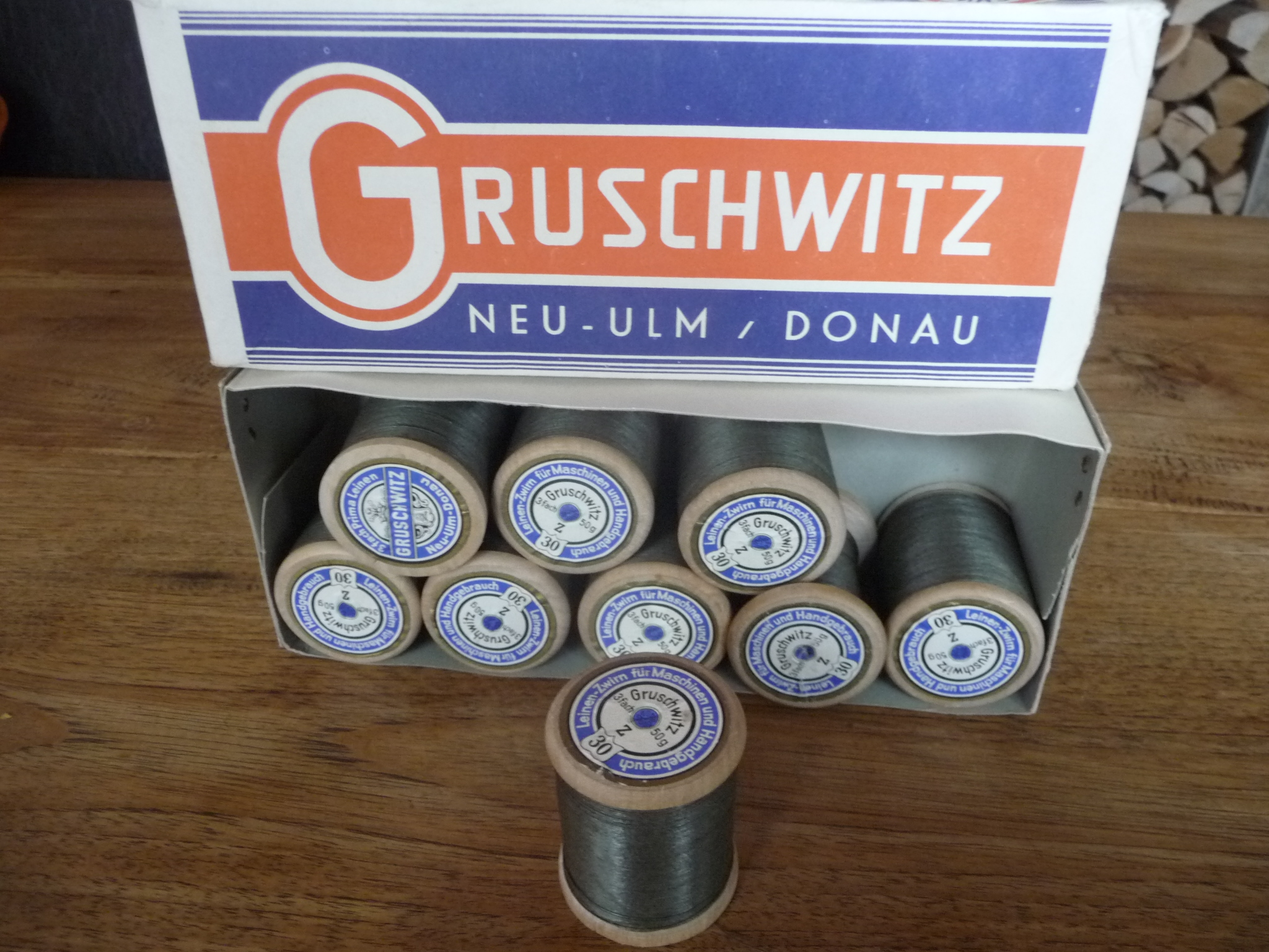

Re: Wicklung
also ich benutze seit zwei Jahren nur noch diesen Leinenzwirn.
Also der Verpackung nach muss das schon ein paar Jahre auf dem Buckel haben.
War ein Schnäppchen aus der Bucht (10 Rollen für 8.- Euronen).
Aber die Qualität ist super - eben echte deutsche Qualitätsaware von früher.
Zwirn ist nicht gewachst. Seit ich diesen Zwirn benutze ist bei keinem Pfeil was abgegangen.
skinwalker
skinwalker
