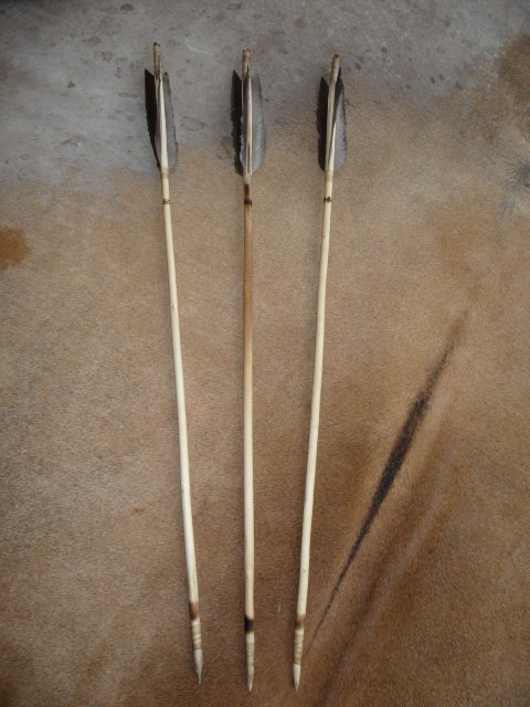

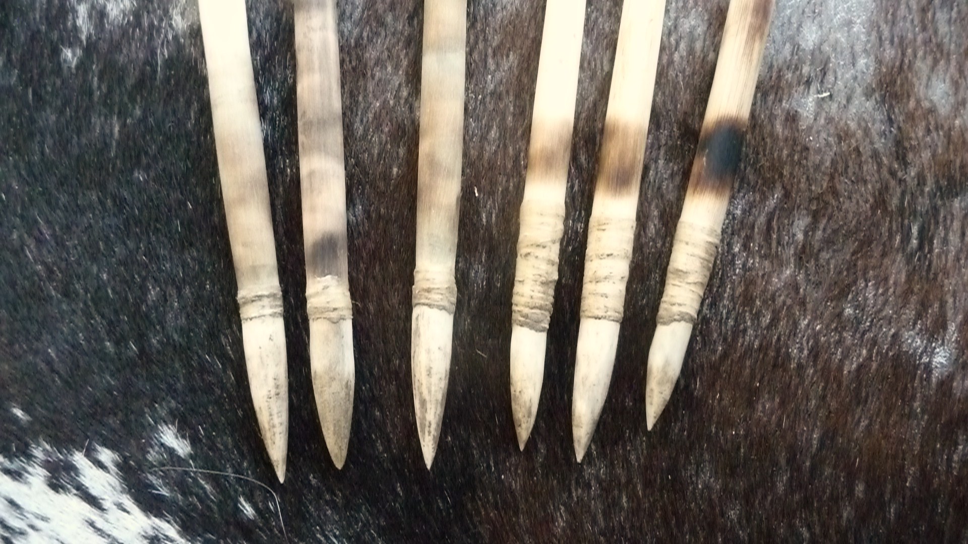

Seit meinem letzten Turnier das ich mit Primitivbogen- u. Pfeilen bestritten habe, bin ich der Ansicht,
dass es möglich ist, auch mit primitiven und was den Spinewert angeht, sehr unterschiedliche Pfeilen,
gute Plätze zu belegen.
Voraussetzung ist natürlich, dass die Pfeile von der Veranstalter/Parcourbetreiber zugelassen werden.
Was die Technik angeht, kann ich nur sagen, das wenn man bereits "intuitiv" unterwegs war, mit etwas Training
und der richtigen Einstellung gepaart mit einer Menge Spass vergleichbare Ergebnisse wie bei "Hightechpfeilen"
machbar sind.
Ich habe mit diesen Pfeilen beim letzten Turnier keine Probleme mit dem Veranstalter bekommen :
Spitzen aus Hirschhorn
Hartriegelschäfte / Graugansfedern / Wicklung aus Hirschsehne
