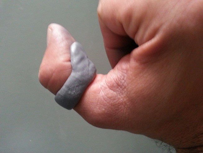

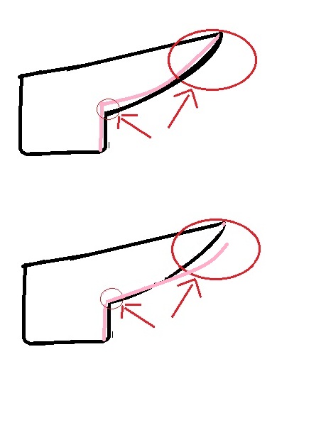

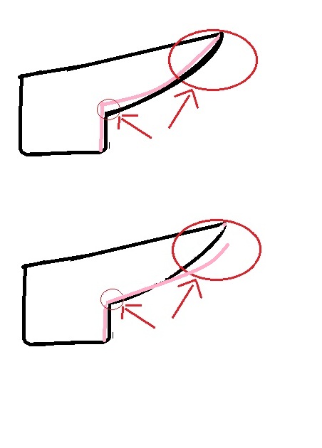

Ah, ok.
dann ist es sogar noch einfacher.
aktuell ist es so:
und das ziel ist ja, das keinerlei spalt zwischen dem daumen und dem ring mehr bleibt.
du gehst da ran wo ich den großen kreis gemalt hab, und gräbst einfach den daumen tiefer rein in das vorderste drittel des rings. dann rutscht der daumen automatisch tiefer rein und die falte sitzt korrekt. der ring wird dadurch nur ein wenig kürzer, was aber egal ist.
aktuell ist es so:

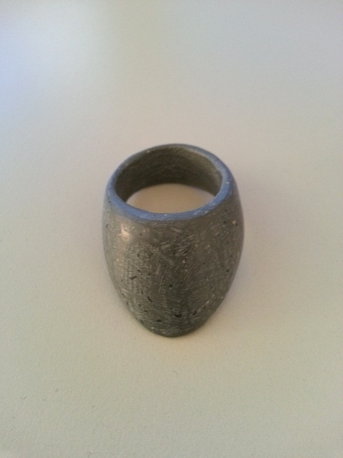

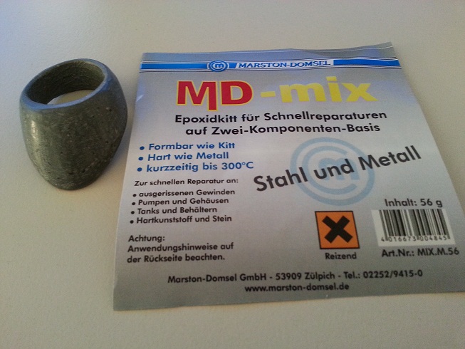

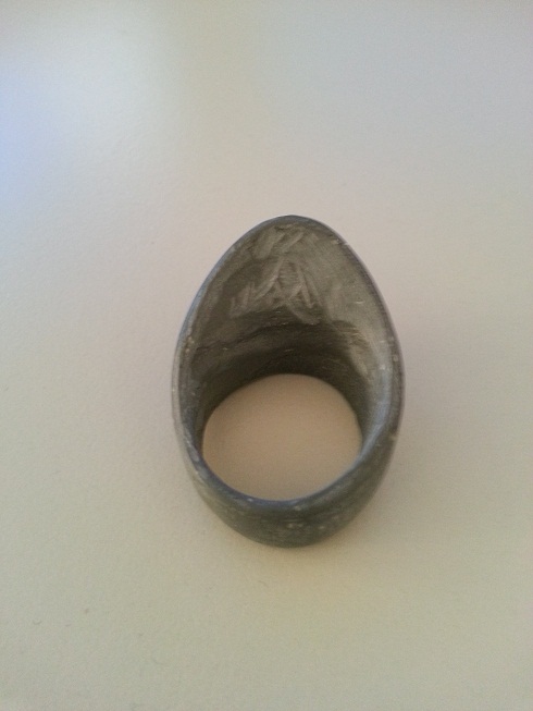

Hallo nochmal,

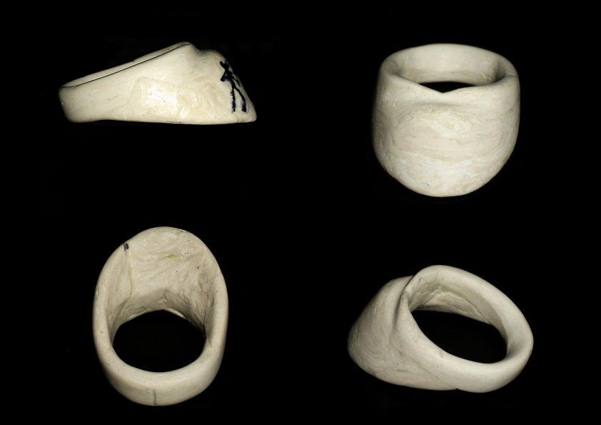

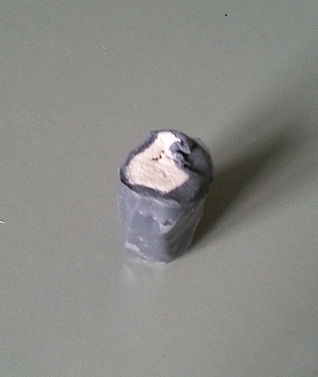

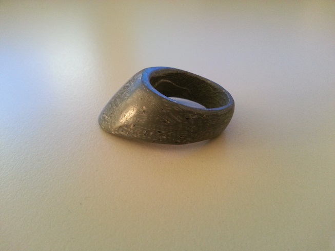

habe gestern ein Projekt beendet was ich schon Ende August begonnen hatte. Ich wollte versuchen einen exakt meinen Daumenmaßen entsprechend geformten Daumenring herzustellen. Hierzu habe ich einen Epoxitkitt für Schnellreparaturen auf Zwei-Komponenten Basis verwendet (siehe Beizettel auf dem Foto). Zunächst auf meinen Gekrümmten Daumen aufmodeliert, anschließend den Außenmaßen entsprechend vergrößert und aushärten lassen. Gestern habe ich das seit August beiseite gelegte Teil wieder in Angriff genommen und mit dem Dremel, Feile und Schmirgelpapier und anschließend Micromesh fertig gestellt. Jetzt müßte nur noch mein Bogen endlich ankommen damit ich den Ring mal einen Belastungstest unterziehen kann.
Grüsse, Murat
Grüsse, Murat
Re: Daumenringpräsentationsthread
Murat,
die Form des Rings ist super. Hoffentlich hält die Plaste-Elaste...
Jarek
Jarek

Hi Murat,
irgendwer hatte diese Idee schonmal, ich komm grad nicht drauf welcher geniale (und gutaussehende
) Genius das war...
das zeug hält, ich hab damals Weicon metall repair kit benutzt - ist auch ein metallgefülltes 2k-system
schau mal hier, da hab ich damals die idee her gehabt:
Die Idee die Ringe zu gießen (wie im Tirendaz Beispiel) ist natürlich auch nicht schlecht, wenn mal der (ans "Herz gewachsene") Ring kaputtgeht gießt man sofort einen Neuen, der die exakte Kopie des "Verstorbenen" ist.corto hat geschrieben:Hi Murat,
irgendwer hatte diese Idee schonmal, ich komm grad nicht drauf welcher geniale (und gutaussehende) Genius das war...
http://www.tirendaz.com/en/?page_id=428
Gruß, Murat
Genau das.man kann auch kombinieren...
So hab ich meine Ringe ohne großartige Anleitung (lediglich regelmäßiges wehklagen bei janitschar) immer weiter entwickelt.
zuallererst hab ich auch wie du am Daumen direkt geformt. dann geschliffen/gefräst und geschossen.
Wenn ich das gefühl hatte, ja Änderung war gut - hab ich eine neue Silikonform gemacht und auf dem Stand dann weitergetestet.
das beste ist, wenn man irgendwo zuviel wegnimmt - einfach mit knete ausbessern und erneut in die Formenmasse..
Und die Silikonformen halten im Kühlschrank auch ewig ohne nennenswertes Schrumpfen...
benutzt hab ich dazu ein 2k-System aus dem modellbau.

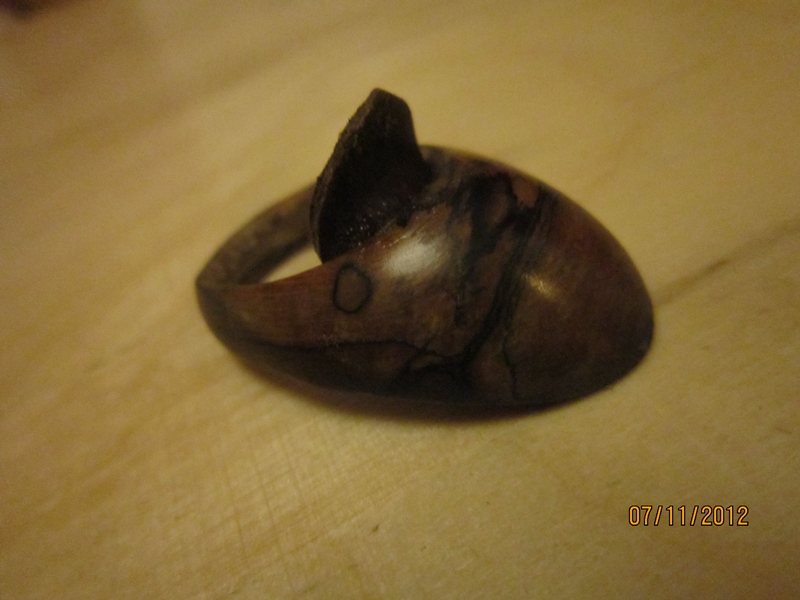

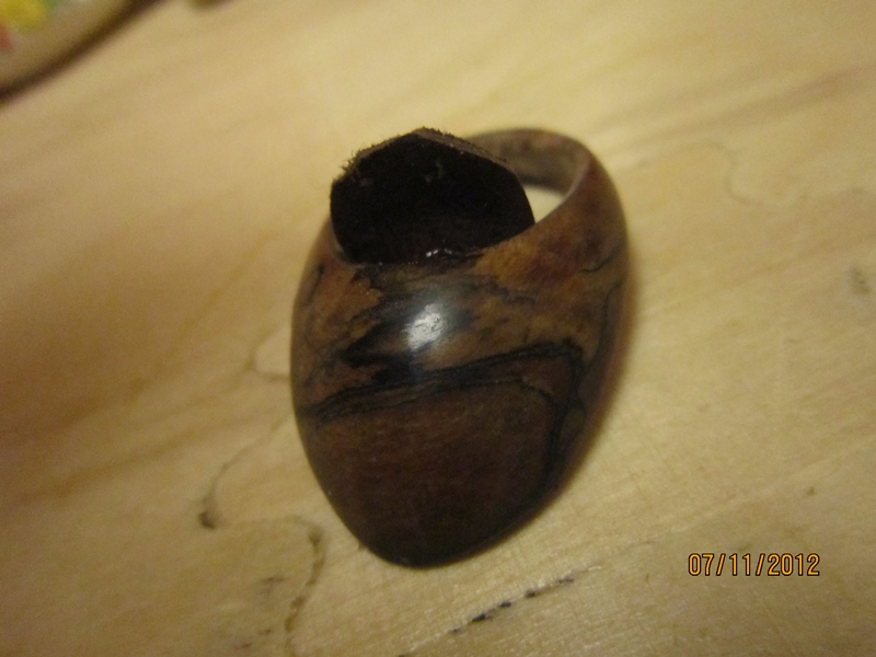

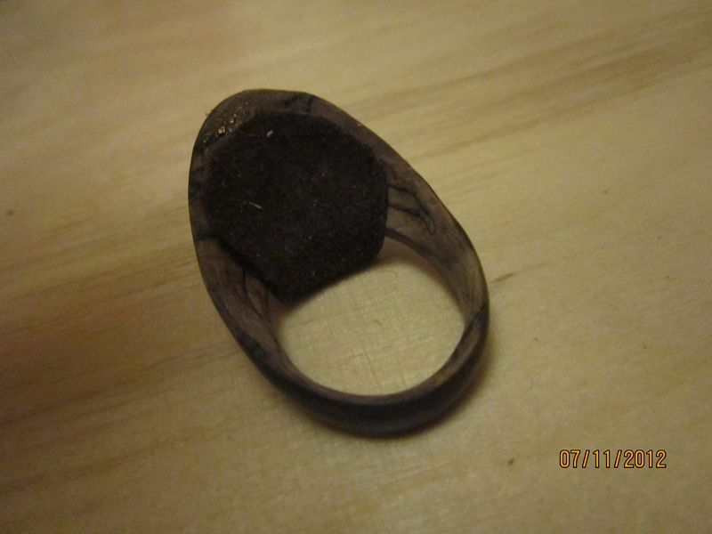

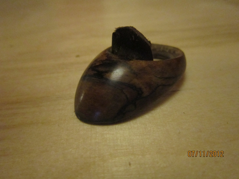

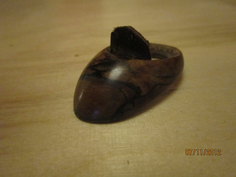

Endlich ist meine Auftragsliste beendet..
Mist, die Sehne von Cyrano wartet noch auf Vollendung. Noch Bedarf Micha?
Aber zum Daumenring für Bienenvolker vom FA-Forum.
Stabilisierte Birke denke ich?
War eine freundliche Spende von Arry. Dankeschön nochmal!
Wow das ging ja schnell. Sieht sehr gut aus! Weiß leider selber nicht mehr, welches Holz das warJanitschar hat geschrieben: Aber zum Daumenring für Bienenvolker vom FA-Forum. Stabilisierte Birke denke ich?

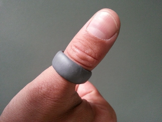

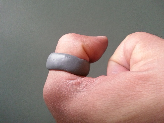

Ich bin neu hier und das ist mein erster Beitrag im Forum. Seit letzte Woche habe ich ein Reiterbogen und wollte mir ein Daumenring kaufen oder machen. Dank diese wirklich ausführliche Thema habe ich mir einen selber gefertigt. Nach lange lesen und überlegen was ich als Ausgangsmaterial benutzen soll, habe ich mich für Epoxy Knete entschieden. Ist leicht zum Bearbeiten, man kann es super einfach an seine Daumen anpassen und man braucht keine Werkzeug außer ein Paar Feile, sieht leider nicht so schön wie Horn oder stabilisiertes Holz, na ja es sollte als Anfang reichen. Für die Form könnte mich nicht so richtig entscheiden aber es sollte in der Richtung Persisch-Türkisch sein und eine Kerbe haben, also habe ich gleich los geknetet und gefeilt. Das Bild zeigt was raus gekommen ist.
Am Donnerstag wird dann getestet. Zu Sicherheit habe ich mir auch eine Daumen-Tab gemacht. Wie auf diese Video erklärt wird. Klick! ->
Danke!
Grüße,
Ivaylo.
Danke!
Grüße,
Ivaylo.
Willkommen Ivaylo! Sieht doch gut aus! Mit der Form samt Kerbe wirst Du eher einen Riegel/Verschluss nutzen, bei dem der Daumen relativ stark zur Handfläche gekrümmt ist. Die Bezeichnung/Nummer habe ich grad nicht im Kopf, da wird Sateless bestimmt helfen können
Jarek
Jarek
