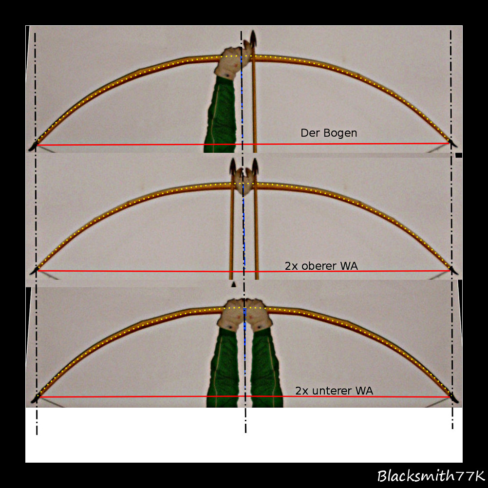

Ich mecker ja ungern (gerade bei so viel Lob Anderer), aber der Tiller gefällt mir gar nicht, ein Haufen steife Stellen drin. Aber Eibe ist ja in der Länge recht Tollerant, also Glückwunsch.

Penumbra hat geschrieben:Ich mecker ja ungern (gerade bei so viel Lob Anderer), aber der Tiller gefällt mir gar nicht, ein Haufen steife Stellen drin. Aber Eibe ist ja in der Länge recht Tollerant, also Glückwunsch.
Es obliegt jedem selbst, zu sehen was er will! ;)
Und 'steife' Stellen im Vollauszug, die am ungespannten Bogen auf reflexe Wellen zu verweisen sind bezeichne ich als gut gebogen.
Schönen Sonntag wünsche ich. 8)

Re: Blacksmith's *300* 78" Eibebogen +110#@32"
Beitrag von Ishi »
Excelent.
Great example of proper tiller and followed shape, nice to see it.
