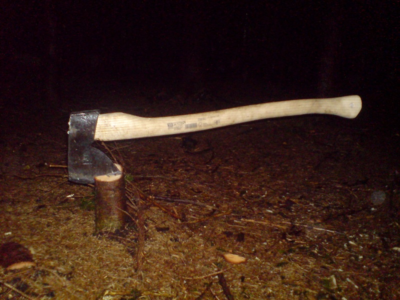

Axt hat nen neuen Griff und neuen Schliff (und ja man kann sich damit in den Finger schneiden...
Ich habe mit meinem Opa ( 86 Jahre alt ) gesprochen. Die Axt stammt noch von seinem Opa. 'Er schätzt das alter der Axt auf gute 150 Jahre
Hat heute ihren ersten Einsatz hinter sich und mit bravur bestanden

Und wo sind jetzt die (Einatz)bilder?

Du hast die ganzen Riefen mit den Stein ausgeschliffen

Ein Bild vom fertigen Exponat wäre ja recht fein...

Bilder muss ich erst noch machen habs momentan recht stressig aber werden nachgeliefert.
@Bogenede
mag durchaus sein das auch neue Äxte die gleiche oder bessere Qualität haben. Aber irgendwo arbeite ich mit so einem Werkzeug lieber (mein Schnitzmesser hat auch schon mindestens 100 Jahre hinter sich)
Das Schleifen an sich war leichter als Gedacht. Mit Sensenwetzstein vorgeschliffen dann mit 1000eter Körnung fertig geschliffen.
Das einzigste was ich evtl noch machen werde ist den 70cm Eschenstiel durch nen 85cm Hickorystiel zu ersetzten weil:
Ein bischen längerer Stiel wäre angenehmer zum arbeiten, hickory ist stabieler und die Verkeilung im momentanen Griff ist nicht so schön geworden wie geplannt
@Bogenede

Feil in den unteren Bereich des Hickory-Stieles eine Fischhaut und komm nicht auf die Idee den Stiel zu ölen .. es ist einfach gesünder...

Der Stiel ist jetzt aus Esche.
Wie meinst des mit Fischhaut? Ölen werd ich wahrscheinlich sowieso nich.
Durchs natürliche Baumharz versiegelt sich der Stiel fast von selber

http://www.sbanski.de/fischhaut-schneiden.html
Ich meinte auch den Hickory-Stiel.. Hickory wird schneller glatt als Esche.. aber Esche wird mit der Zeit auch glatt.
Beim Axtstiel gibt es einen Bereich der durch die Hand gleitet und glatt sein sollte um eine hohe Geschwindigkeit am Blatt zu (mehr Effizienz) erreichen und es gibt einen Bereich der griffig sein muss um Unfälle zu vermeiden ( Sicherheit zuerst )
Die Firma Gränsfors macht das sehr gut vor, es ist nicht umsonst die Lieblingsaxt der meisten Profis.. effizient und sicher.
