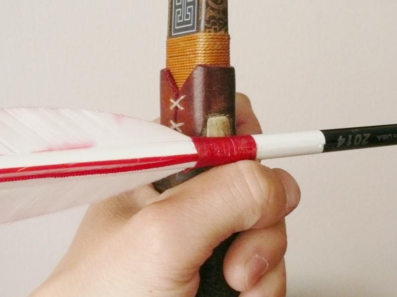

Also ich hab auch vor, meinen Windfighter aufzuhübschen. Wicklungen wie sie der Kaya KTB hat und eine ordentliche Pfeilanlage dürften schon helfen. Auf dem Foto ist meine Pfeilanlage am Kaya KTB. Schwarzes Kunst- durch hübscheres echtes Leder ersetzt, Plättchen aus Geweih dort wo der Pfeil vorbeigeht damit es keine Kratzer bekommt.
Hab den Film noch nicht gesehen. Aber die Knubbel an den Wurfarmenden finde ich weder schick noch praktisch. Jedes unnütze Gewicht an den Wurfarmen nimmt Leistung und bringt Handschock.
Dass der Bogen wie ein Spielzeug aussieht, find ich gerade gut. Was denkst du wie die gucken, wenn man mit dem "Kinderbogen" in der Jagdbogenklasse Preise bekommt. Ich sag immer, der wirft ganz gut für seine 20# ;) Und das Gesicht der Leute, die das niedliche Spielzeug (40#) mal ausziehen wollen ist immer herrlich.
