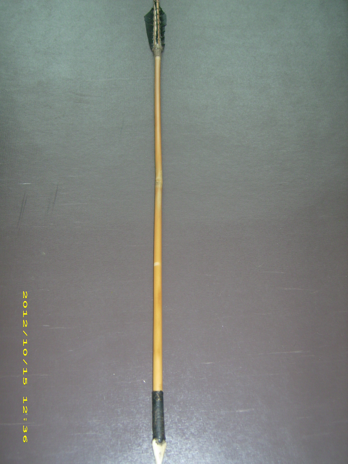

Hallo Leute,

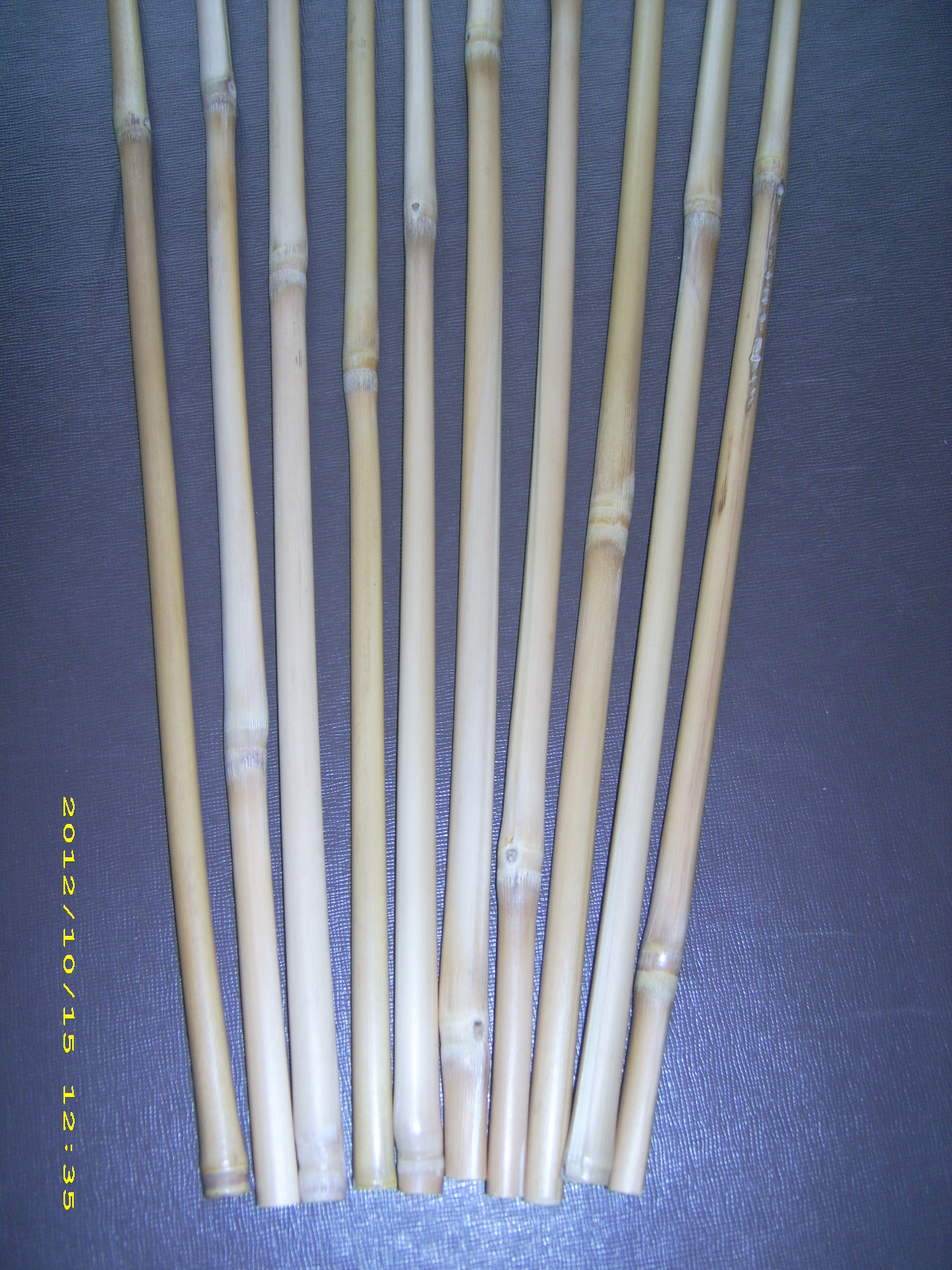

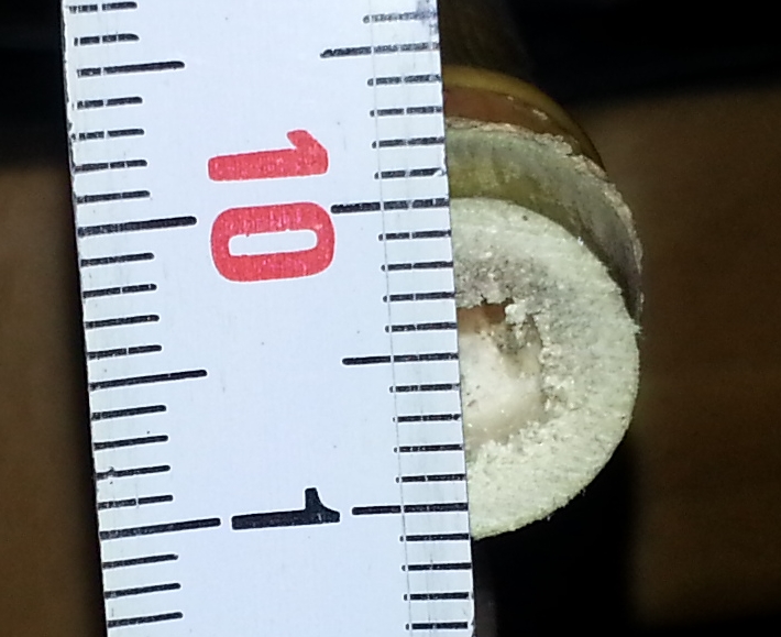

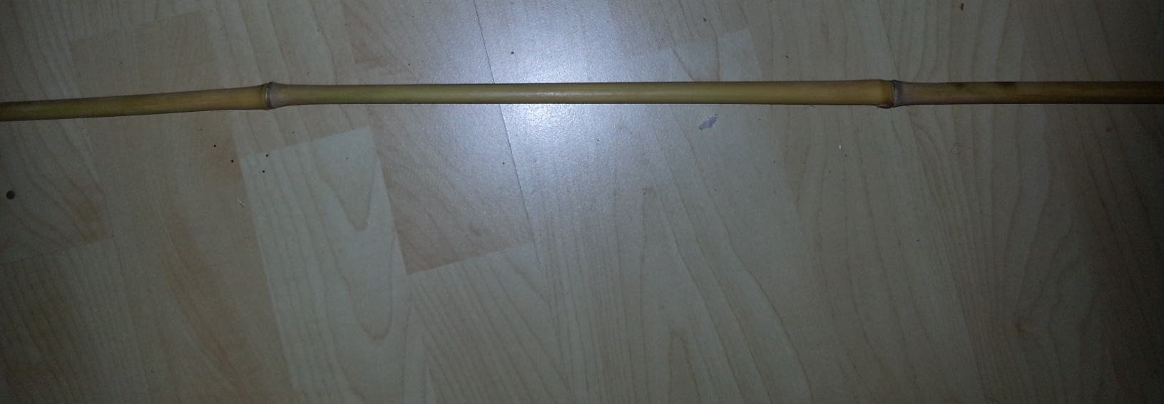

mein Nachbar hat bei sich im Garten Schilf (ich glaub wenigstens, dass es Schilf ist) und da könnte ich mich auch dran bedienen. Was muss ich beim Schilf beachten? Woher weiß ich, dass das für Pfeile geeignet ist?
Das Schilf ist knapp 10-11mm dick. Die Seitenwände sind zwischen ein und drei mm stark. (Siehe Bild). Taugt das was?

Was ist das für ein Schilf, so dicke Wände sind mir bei Schilf eigentlich nicht geläufig? Ansonsten klingt das ja super, wenn die Halme gerade sind.....

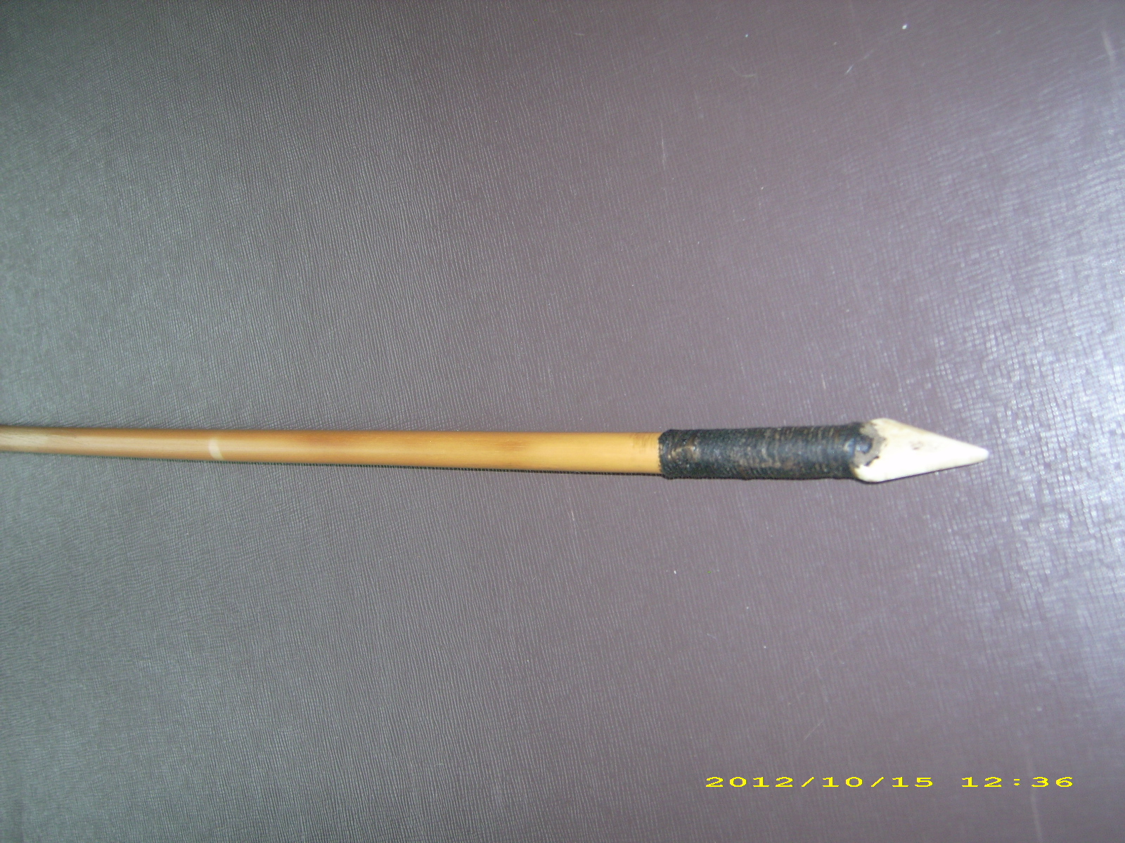

Schilf geht schon, hast allerdings ein Problem mit den Spitzen. Da du kaum Wandmaterial abnehmen darfst, und sich die Röhre nicht komprimieren läßt ohne zu brechen, müsstest du entweder Holz einkleben und die Spitze da drauf montieren (dann aber gut 15 cm langes Holz einkleben) oder gleich Holzspitzen verwenden. Oder Knochen mit genau so lange Einklebe-Schäften. Immer drauf achten, dass ein Knoten am jeweiligen Ende des Pfeils ist, mit ca. 15mm Überstand. Dann kannst mit Harz Selfnocks draus machen.

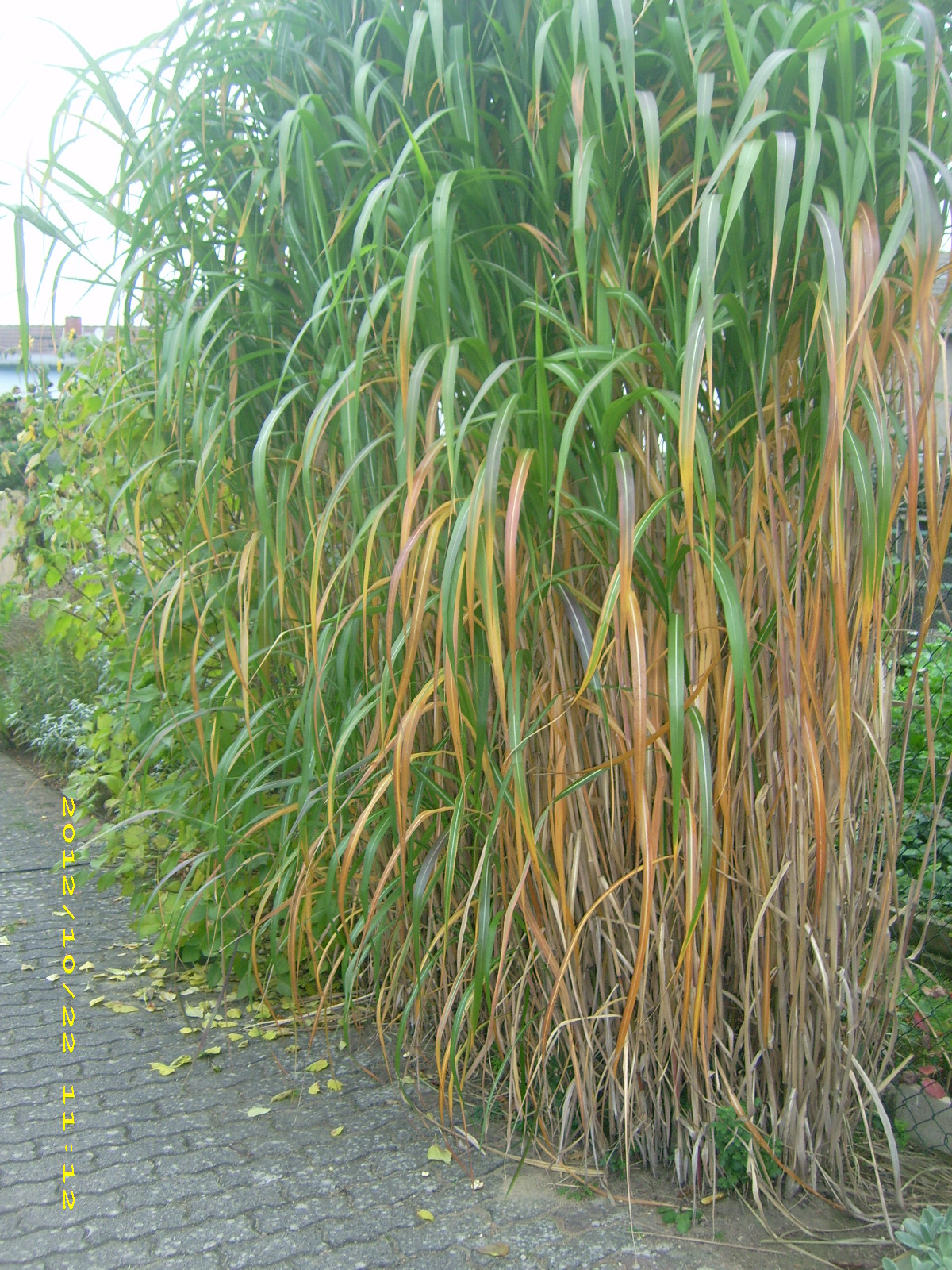

Ich habe im Garten z.B. Elefantengras (Chinaschilf), dessen Stängel nehme ich gerne als Blumenstöcke...
Für Pfeile aber ist es zu schwach, es bricht und reißt (längs) sehr leicht, obwohl die Wanddicke der von Bambus entspricht.

Wie machst du ein 15cm langes Loch in so einen Stängel?Idariod hat geschrieben:(dann aber gut 15 cm langes Holz einkleben)

walta, so weit ich mich erinnern kann (und dass wir mit Schilfpfeilen von unseren Stecken mit Plastikschnur auf alles mögliche Geschossen haben ist zwei Dekaden her) ist das kein großes Problem. Wenn du bei der Spitze des Pfeils 15mm zum Knoten hast, kannst mi einem Handbohrer den Knoten durchbohren. Danach hast du wieder Hohlraum (bzw. leicht entfernbares Mark) bis zum nächsten Knoten. Ich weiß jetzt natürlich nicht, wie der Knotenabstand bei seiner Schilfsorte ist, aber grundsätzlich funktioniert das. Handbohrer, Stricknadel, Holstäbchen, Leim, Plastikschnur und Schilf vom Fischteich des Nachbarn. So haben wir das damals gemacht. Hält ne Weile, spätestens im Jahr darauf gabs neue Schilfpfeile.

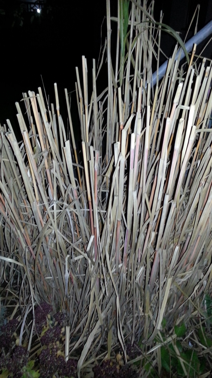

@JRK: Eine Bitte: Schau mal nach einem Foto von der ganzen Pflanze und bemühe dich um eine genaue Bestimmung, bevor hier wieder wilde Theorien losgetreten werden. Das ist KEIN sehr geschickter Eingangspost!

Das sieht aus wie Bambus.

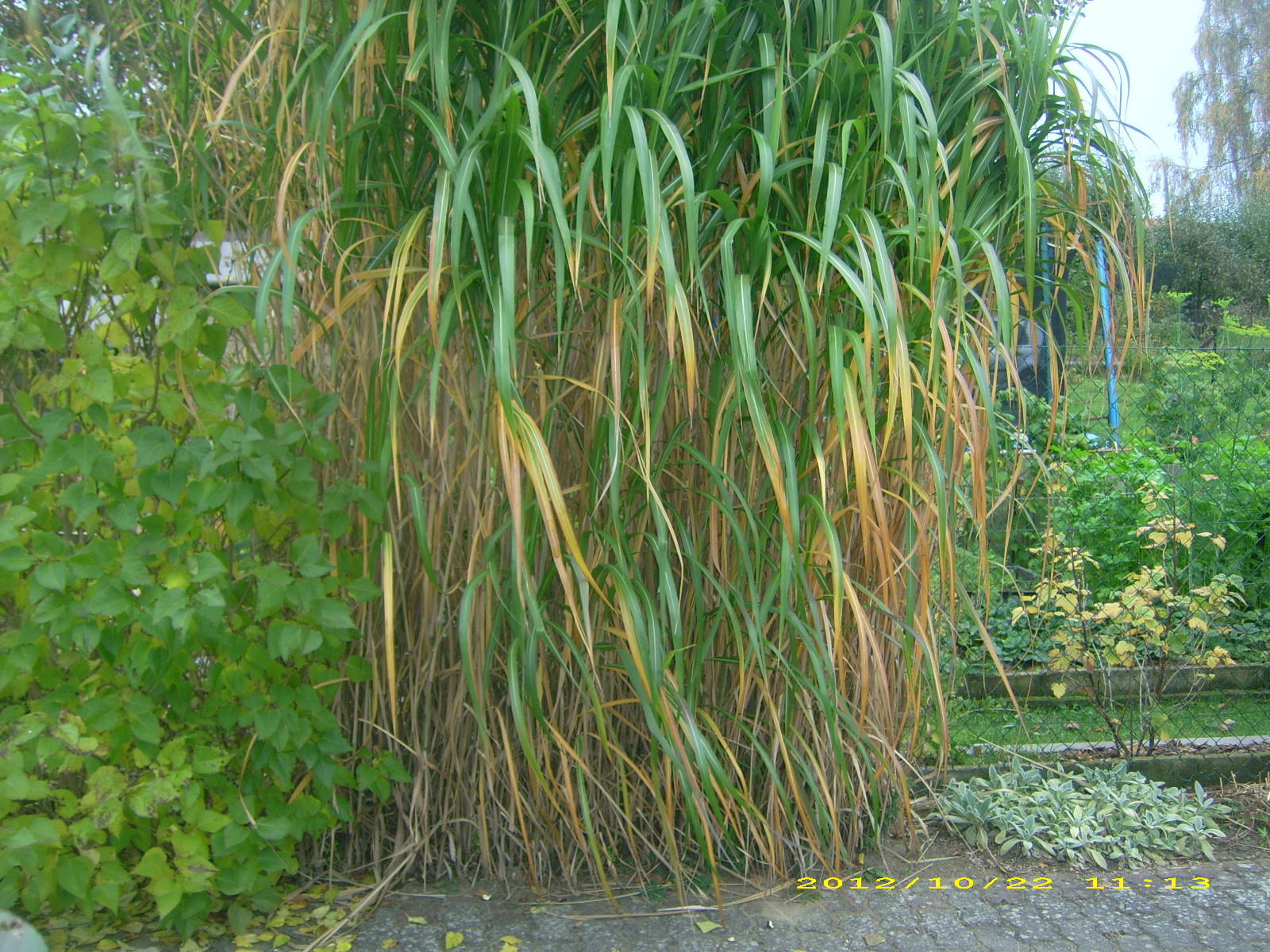

Miscanthus sinensis...
Burleigh & Stronginthearm

Hier mal Bilder vom Schilf. Auf dem Bild von draußen sieht man wohl nicht sooo viel. Im Sommer wäre wohl besser.

Dazu sei gesagt, dass ich ehrlich gesagt keine Ahnung habe, wie die Pflanze in komplett aussieht. Wohne hier erst seit ein paar Monaten und hab vorher nie auf die Pflanze geachtet (Bin nicht soo oft in Nachbars Garten
