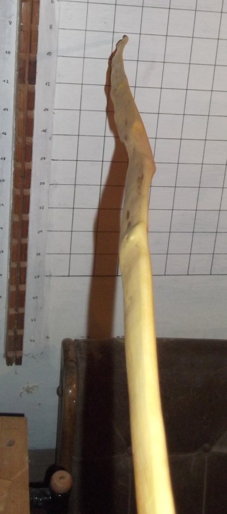

Mein erster überlebender...
(...der eigentlich erste mit den selben Maßen ist mir gestern Dummerweise beim Ausziehen auf dem Tillerstock gebrochen...schlicht und einfach zu weit ausgezogen...grrr!!)
...Holler !
Ich muß wirklich sagen, daß ich während des bauens doch recht erstaunt über dieses Holz war... und eigentlich immer noch bin.
Es läßt sich ganz hervoragend Messern, Hobeln und Raspeln, vom Verhalten unter der Ziehklinge war / bin ich allerdings nicht ganz so begeistert, aber es geht... und was das Holz an Biegung wegsteckt, ist doch recht was erstaunlich...
Ich denke mal, ich werde demnächst etwas intensiver damit Bogen bauen...
Zum Bogen selber... der ist für den 4 1/2 - 5 jährigen Sohnemann eines Bekannten gedacht.
Ein paar Daten... :
Material : Hollunder (Holler)
Typ : Vollpyramidial, Art Holmegaard, asymetrisch
Bauzeit : ca. 4 Std.
l.ü.a. : 114,5 cm
l. N/N : 113,5 cm
l. u. WA ab Fadeout : 46,5 cm
l. o. WA ab Fadeout : 50 cm
Breiteste Stelle WA an den Fades : 29 mm
zu den Tipps hin pyramidial auf : 8 mm direkt unter den Overlays auslaufend
Stärkste Stelle WA an den Fades : 12,5 mm
WA Stärke direkt unter den Overlays : 7 mm
Grifflänge inkl. Fadeouts : 130 mm
Griffbreite : 18 mm
Grifftiefe : 27 mm
Sehne : 6 Strang Dacron B 55 (geplant)
Standhöhe : 4"
Tippoverlays aus Massa
Zuggewicht : 10 1/2# @ 16"

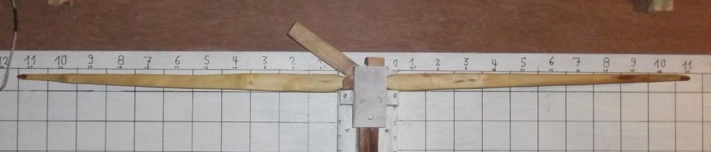

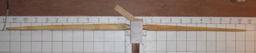

Und noch ein paar Bilders...
...liegt etwas schief auf, aber naja...
...Auszug / Tiller bei 14&quot;...<br />Bei einem derartig kurzem Bogen <br />macht sich der verschobene Nockpunkt nebst<br />Sehnenwinkel auf dem Tillerbaum <br />erst richtig bemerkbar...
...Auszug / Tiller bei 14"...
...abgespannt...
...abgespannt...
...Rücken...
...Rücken...
...Bauch...
...Bauch...
Tippoverlays 15 mm &quot;lang&quot;...
Tippoverlays 15 mm "lang"...
Naturbuckelpiste am oberen WA...
...und nochmal der o.WA aus einem <br />etwas anderen Winkel...
Vollauszugsfoto wird irgendwann demnächst noch folgen, sobald der Kleine den Bogen gekriegt hat...
Soll heißen, wahrscheinlich wohl erst um Weihnachten rum... ;) :D
Lob, Kritik, Anregungen, etc. wie immer gerne... ;) :D

Ein schöner Bogen mit all seinen Hubbeln. Die Tipps sind super dezent. Ich hätte am unteren Wurfarm kurz nach dem Griff noch eine Wenigkeit mehr Holz weggenommen, um ihm dort mehr Biegung zu ermöglichen. Obwohl das natürlich trickreich ist, durch den Reflex dort. Bei der Kürze des Bogen wäre das aber bestimmt nicht schlecht.
Machst Du den Bogen noch bunt? Ich habe festgestellt, dass Verzierungen bei Kindern irgendwie höher im Kurs stehen, als wenn das Holz "nur" gegen Witterungseinflüsse geschützt ist. Und vergiss nicht die passenden Pfeile zum Geschenk :)

Ist das setback in dem Bogen natürlich gewachsen oder hast du den mit dampf im Griff gebogen?
würde mich interessieren ;)
Beiträge: 10950
Re: 114cm Holler-Holme // 10 1/2# @ 16"
Schön geworden, aus meiner Erfahrung im Kinderbogenbau , würde ich anraten den so auf 6 - 8 # abzuspecken und dann noch ein Schußfenster einsägen .
Das anpassen der Pfeile ist ohne Schußfenster ein riesen gewurkse und die kleinen kommen mit entsprechender Auflage auch viel besser zurecht .
Ah, und bei min noch 10 Pfeile aus 6mm Dübelholz dazu ...er wird sie brauchen ,....ah und ne Zielscheibe aus iwiewas , paar Kartonlagen übereindander und schön bunt ;)

@Windmann...
Ja, hab ich erst auch gedacht, daß er da noch etwas mehr Abtrag vertragen könnte, aber ich laß ihn ersteinmal so...
Bei näherer Betrachtung hab ich festgestellt, daß es mehr an dem etwas schrägen Griff liegt, es also nur optisch ist.
Sollte es sich nach ein paar 100 Schuß dann doch noch herausstellen, daß der sich Unterschied in der Biegung verstärkt, kann immer noch schnell mal mit der Ziehklinge nachgearbeitet werden.
Beim Vollauszug sieht man es auch nicht mehr.
Wg. Farbe... bis jetzt hat er 2 Schichten Leinölfirnis, ich selber werde da farblich nichts weiter dran machen. :)
@Gornarak...
Danke... ;D ;D
@Hons...
Nein, der ist so gewachsen...
Der ursprünglich Rohling htte nur im unteren WA im vorderen Drittel einen sichtbaren Reflex, der obere WA war rel. gerade, daher auch der etwas schräge Griff...
@acker...
He, nu mal langsam... ;) :D :D
Wg. Zuggewicht abspecken, mal sehen, wie der Kleine damit zurechtkommt, ansonsten sind die 2# ja schnell über die Seiten runtergetillert...
Ne an- bzw. aufgesetzte Pfeilauflage, ja OK, die kann er noch kriegen, aber fürs einsägen ist der Griff m.M.n. schon zu schmal... :-\ :)
Ansonsten, mehr als drei Pfeile und ne´ Bauanleitung für den Vadder gibbet nich dazu... schließlich soll der ja auch noch ein bißchen was dazu machen... ;) :D :D :D

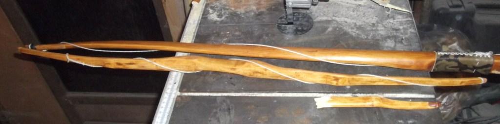

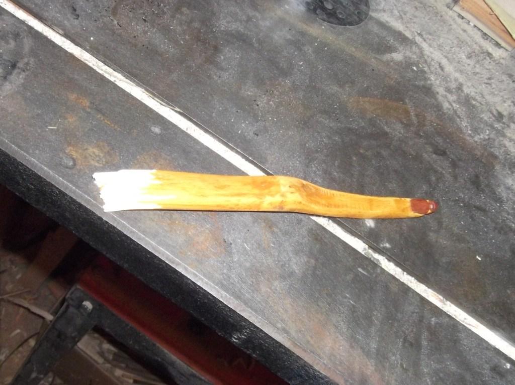

Naja, wie es sich herausgestellt hat, hatte der Vater des Kleinen dem Bogen schlicht und einfach beim verkehrten Abspannen das Genick umgedreht, bzw das obere WA-Ende abgebrochen... ::)
...das masakrierte obere WA-ende...
Statt den ganzen WA zu biegen, hat er nur das WA Ende mit der ganzen Faust "umgebogen", was dann natürlich durch die dabei dort auftretenden Druck- u. Scherkräfte, wobei Handballen und kleiner Finger als Druck- und Drehpunkte gedient haben, zu dem Bruch geführt hat... >:( :'( :'(
Naja, also nach etwas Überlegen und einer näheren Begutachtung dieses "Malheurs" habe ich mich dann dazu entschloßen, anstatt den Kerl mit den Resten des Bogens in die Tonne zu knüppeln ;) :D :D ,
einen Rettungs- und Wiederbelebungsversuch des Bogens durch eine radikale Kürzung und neues Tillern zu starten,
was dann letzlich auch geglückt ist...

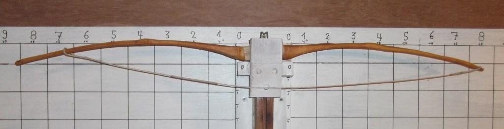

...fertiger Rettungsversuch...
Das Resultat ist ein Holler-Holme mit einer Gesamtlänge von sage und schreibe...:
33 1/2 " bei einem Zuggewicht von 12 1/2 lbs bei einem Vollauszug von 13"...!!
(...vorher waren es 44 7/8" bei einem Zuggewicht von 10 1/2 lbs bei 16" Auszug...)
Hier die Bilder dazu...
...abgespannt...
...abgespannt...
...Standhöhe 3 1/2&quot;...
...Standhöhe 3 1/2"...
...Auzug bei 12&quot;...<br />Fast schon hart am am stack... <br />(90° Sehnenwinkel an den Tipps)
...Auzug bei 12"...

Asymetrisch bei der Kürze finde ich nicht so prickelnd.

inge hat geschrieben:Asymetrisch bei der Kürze finde ich nicht so prickelnd.
Aber was soll man machen, wenn kein Holz mehr da ist?
Beiträge: 3741
Hat gedankt: 104 Mal
Hat Dank erhalten: 32 Mal
Theoretisch kann man was anspleißen.
Wüsste aber nicht, warum kurze asymetrische nicht 'prickelnd' sein sollten, oder war das nur auf persönlichen Geschmack und nicht auf Funktionalität bezogen, Inge?
