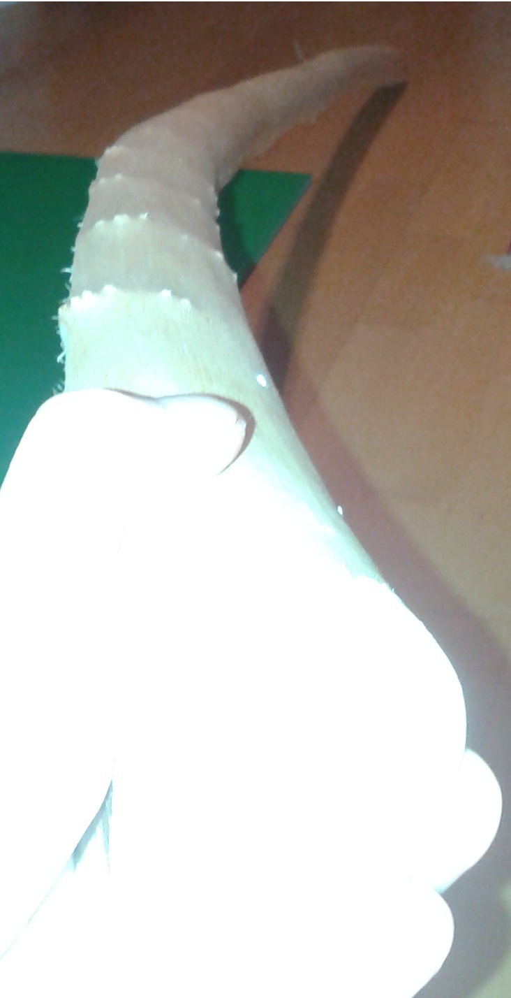

Ich habe das Holz jetzt schon gefällt, weil bei uns in den Alpen der Winter recht früh begonnen hat (bereits im Oktober lag Schnee). Als ich die Rinde entfernen wollte, kam ich aber ins Zweifeln. Auf folgendem Bild sieht man, die Rinde ist in ihrem Inneren so hell wie das Holz selbst - ist das normal oder ist die Rinde dünner als es hier aussieht?
Würde mich tierisch auf Hilfe freuen!

obwohl der Schnitt sich außerhalb des inneren Randes der Rinde befindet ist das Material sehr hell

Gallier hat geschrieben: Als ich die Rinde entfernen wollte, kam ich aber ins Zweifeln. Auf folgendem Bild sieht man, die Rinde ist in ihrem Inneren so hell wie das Holz selbst - ist das normal oder ist die Rinde dünner als es hier aussieht?
Gallier
Völlig normale Ulme ! Unter der groben Borke kommt erst mal der Ulmenbast, eine dünne weitere zähe Schicht.
Geh' mal so vor :
erst mit einem Messer die Rinde ca. 5-7cm oben am Stave komplett lösen, dann versuchen möglichst großflächig die Rinde mit dem Bast nach unten abziehen. Dies sollte eigentlich ohne Probleme von oben bis unten in einem Zug gehen. Der Bast der sich nicht gelöst hat dann nochmal sep. abziehen(und wenn du lange Stücke hast - aufheben ! Kann man super damit basteln oder Griffwicklungen machen).
Fang einfach mal an und berichte uns wie es geklappt hat !
Schönes Holz !
ULME RULES ;) !
Und wilkommen im Forum ! übrigens ... das Avatarbild is nich zulässig - ausser du siehst wirklich so aus ... :D
gruß
skinwalker

@gallier
könntest du den Stave nochmals sauber absägen (ohne Kante) und etwas nass machen...
mich würden die Jahresringe interessieren. Auf deinem Bild sehen die etwas mager aus.
Wo ist "bei uns in den Alpen" und wie hoch ist der Platz wo der Baum stand ?
Sorry, dass ich dich so löchere, aber (Berg)Ulme ist eben mein Lieblingsholz ! ::)
Auch wenn die Jahresringe nicht sooo "fett" sind kann man aus Ulme sehr tolle Bögen bauen.
Wäre interessant was draus entsteht und wie sich langsam wachsendes alpines Bergulmenholz
verhält.
gruß
skinwalker

tut mir leid, Du musst Dich bis morgen gedulden, hab die Staves in einer Hütte gelagert, aber ich geh morgen nochmal vorbei.
Die Jahresringe sind auch leider, wie Du vermutest, ziemlich mager, aber für einen Flachbogen wird es schon reichen und eventuell kommt ein Backing auf den Rücken.
Der Baum wuchs auf 1300 m Seehöhe in Südtirol an kurz vor einem 20-Meter-Abgrund, ihn zu absägen war kein Spaß;-) Der Baum war leider nicht gut von der Sonne beleuchtet, weil er zwischen 2 Fichten wuchs, dafür ist aber der Boden dort meist feucht. Das Holz wuchs, wie du schon sagst, zweifelsohne recht langsam, weil der Ort zudem nicht windgeschützt ist, wundert mich eigentlich dass er dennoch sich so schön gerade spalten ließ.
also bis morgen,
Gallier

Zuerst: Willkommen in der FC! :)
wg. Borke: Ja, noch mal glatt anschneiden, dann aber so dick abnehmen, wie es vom Ende her gesehen aussieht!
wg. dünne Ringe: Scheint mir auch so, ist bei Ulme aber nicht SOO problematisch, so lange der Rückenring unverletzt bleibt! Borke abziehen also unbedingt frisch, und mit nem NICHT-scharfen Gegenstand - (ich nehme nen Malerspachtel, dem ich die Kanten mit feinem Sandpapier abgerundet habe)...

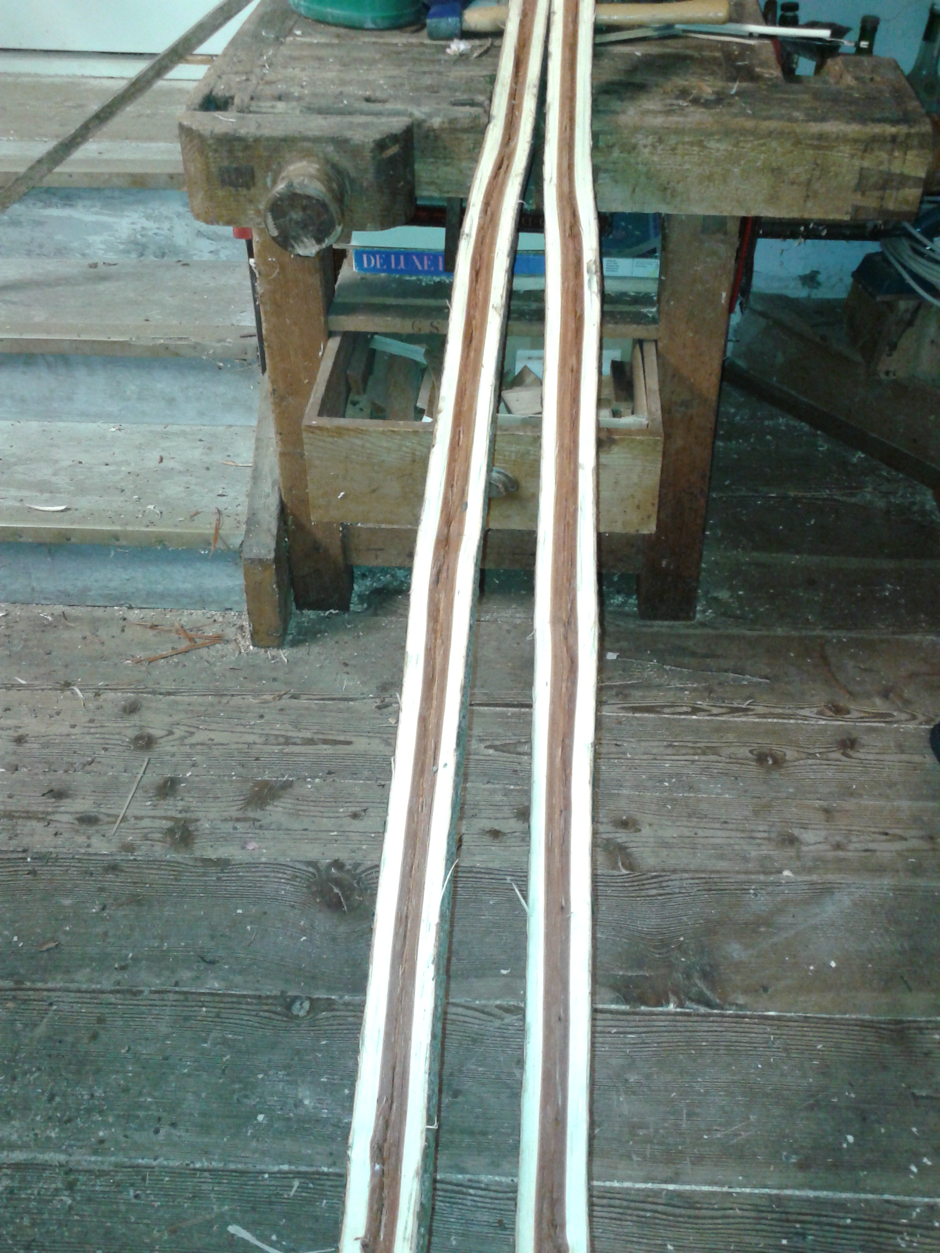

Die beiden Äste sind auf dem anderen, flacheren und geraderem Stave, ich denke mal ich werde aus dem einen Flachbogen machen, wenn er genug Masse hat. An den Ästen komm ich nicht vorbei, werde mit ihnen leben müssen... Ich bin aber etwas am Zweifeln was den kleinen Stave angeht, denn er ist nur max 2,4 cm dick und 5,3 cm breit. Die Wölbung ist also entsprechend hoch (für einen Flachbogen). Dass noch ein Stück holt drangeklebt werden muss um den Griff zu machen ist klar und kein problem, aber was die Wurfarme angeht...meinst Du da wird was draus?
anbei nochmal ein Bild davon (der rechte ist es)

@Gallier
vorab erstmal nochein Hinweis wegen den Ästen - die würde ich gleich versiegeln (Leim, Epoxi) sonst
wird dir beim Trocknen von dort aus bestimmt das Holz reissen.
Ich würde aus den Staves einen "Zwitter" bauen ...
Keinen richtigen ELB und keinen richtigen Flachbogen, sondern so breit wie möglich mit Linsenprofil.
Ich denke das ist für die von dir angesprochene zu starke Wölbung eine Designvariante die gut funzt !
Einen reinen Elb (und du möchtest ja Power) würde ich aus diesem Holz eher nicht machen.
Vom Zuggewicht würde ich bei diesem Holz (mit diesen Jahresringen) nicht mehr als 45lbs anstreben.
