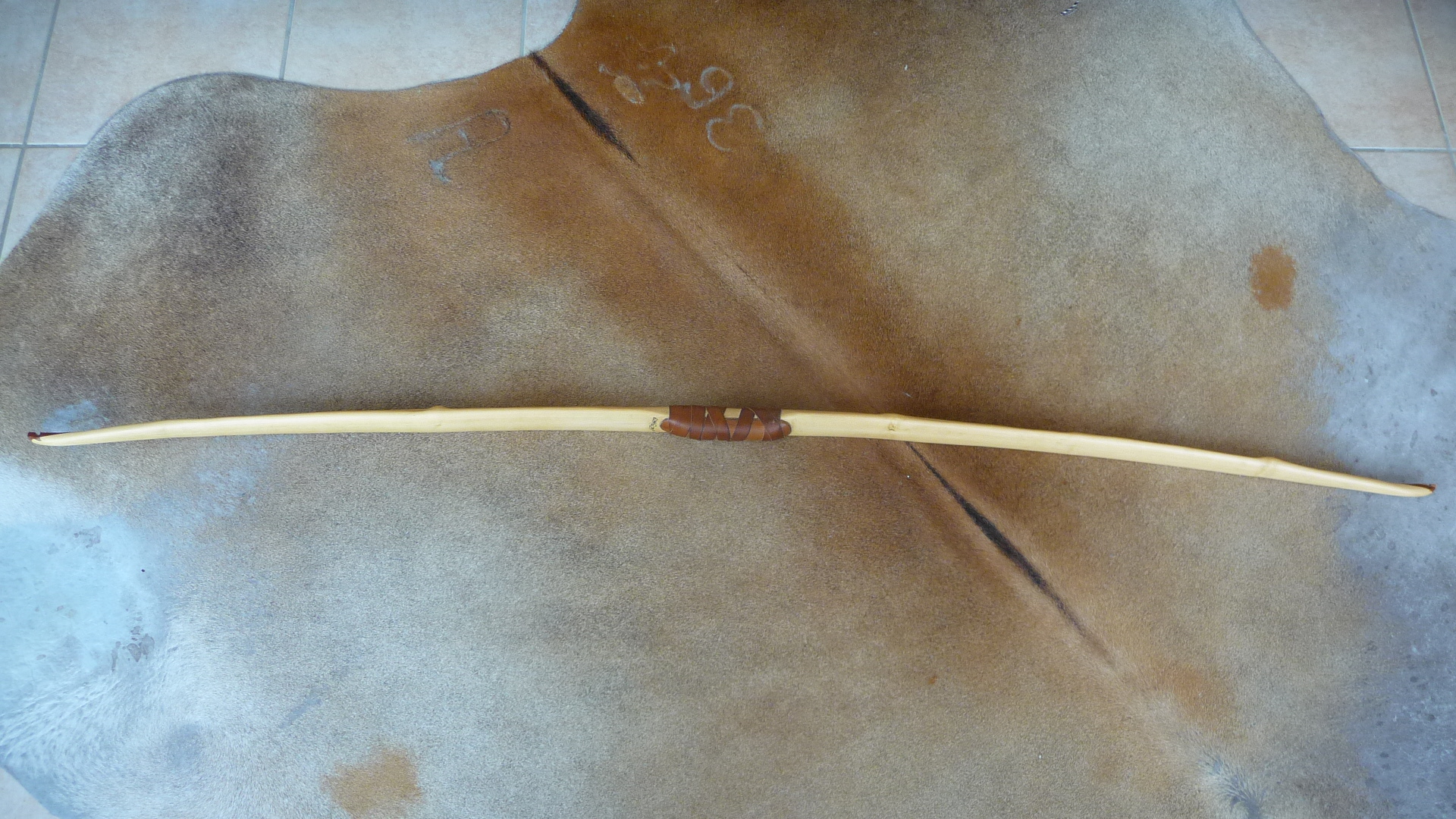

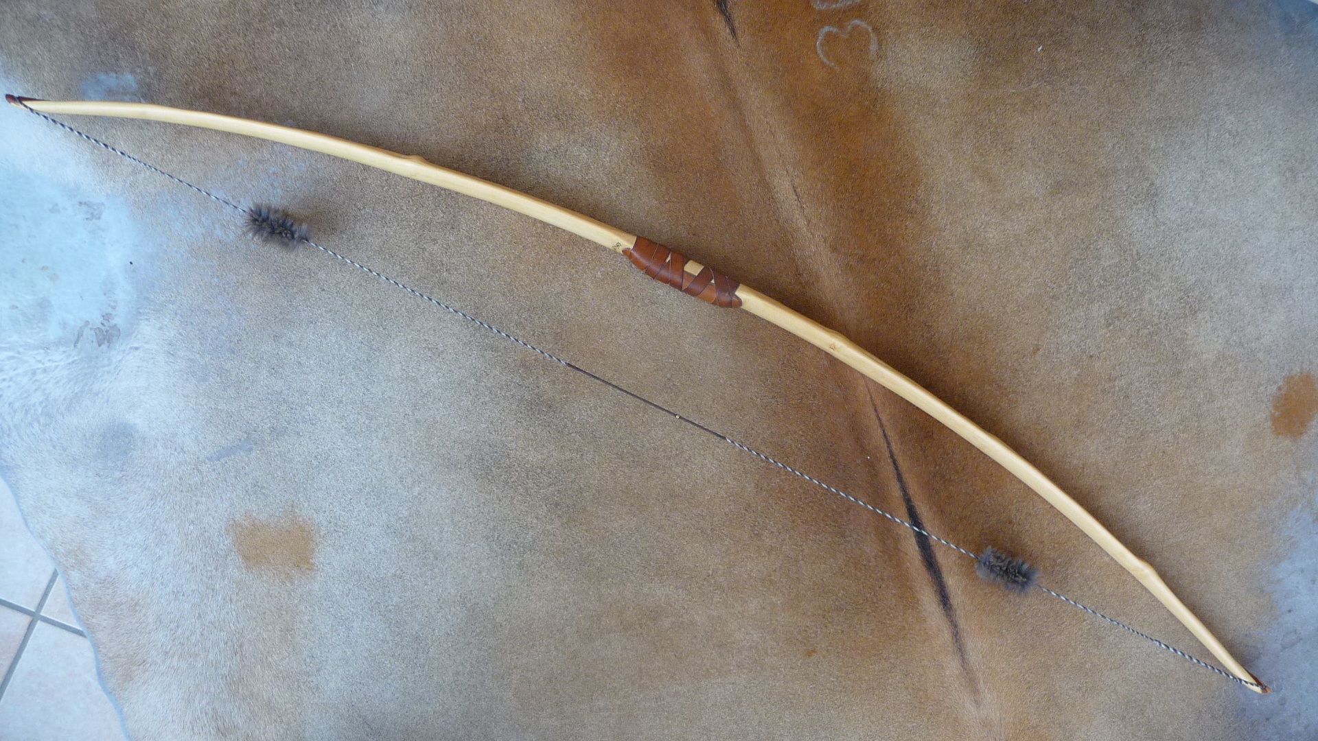

hier ein Beispiel für das angesprochene Linsenprofil :
ist zwar keine Ulme aber egal ...
Holler 60" 62lbs@29"
Linsenprofil
Breite der WA an den Fades 40mm, nach 2/3 : 30mm und an denTips :8mm
so könnte ich mir deine Ulme auch vorstellen, allerdings mit einer Gesamtlänge von ca. 68" damit das Zuggewicht
von ca. 45lbs wieder passt.
Linsenprofil

Super, vielen Dank für die Bilder, sieht super aus!! Sieht also nach einer abgerundeten Linse aus, das müsste für meine Staves passen. Eine Frage noch: Wie ändert sich der Querschnitt so eines Bogens zu den Tips hin? Wird die Linse dabei zunehmend "quadratischer" um an Biegsamkeit zu verlieren?

quadratisch würde ich das nicht bezeichnen, eher ab den letzten 15cm mehr Seitentaper.
Die 15cm sind dann nicht mehr linsenförmig sondern eher abgerundet.
