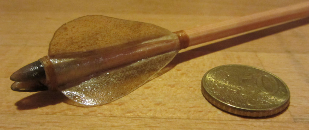

Inspiriert von der oben erwähnten Veröffentlichung hab ich in den letzten Tagen einen Flightpfeil in dem "Türkischen Stil" gebaut, wie er dort beschrieben ist. Dabei habe ich mich so gut es für's Erste ging an die gegeben Daten und Informationen gehalten.
Rausgekommen ist ein waschechtes "Pfeilchen" mit 287 grain Gesamtgewicht und ca. 26 Zoll Länge. Die Nockenwangen habe ich mit Horn ausgeführt, die Wicklung ist Seide, die Spitze aus Knochen, geklebt wurde mit 2K-Epoxy und es kam Schnellschleifgrund als Lackersatz zur Anwendung. Anstatt Federn habe ich Ziegenpergament benutzt und die Durchmesser sind insgesamt massiver als bei den Originalen, da ich (noch) nicht mutig genug bin, 3 mm Schaftdurchmesser an der Spitze und das was dazu gehört mit 90+ lbs schießen zu wollen. Daher auch die höhere Gesamtmasse.
Auch wenn sich das nach viel Abweichung von den Originalen anhört wurden die Haupcharakteristika des Designs doch umgesetzt: Durchmesserprofil, Leitwerkposition und -höhe, Nock- und Spitzendesign, FOC, das folgt praktisch alles direkt den Originalen. Der Schaft ist aus Kiefer, gebarrelt habe ich von Hand. Ausgangsmaterial war ein 8 mm Rundstab, Spine 56 lbs vor dem Barreln.
Da mir nicht alle Originalmaterialien zur Verfügung stehen bzw. standen habe ich damit erstmal einen Pfeil im gleichen Stil gebaut, keine Replik im eigentlichen Sinne. Totz der wenig erquickenden Abweichungen im Detail bin ich gespannt, wie weit das Stöckchen fliegen wird. Erstmal bin ich soweit zufrieden, da der "Bautest" erfolgreich war (dieser war Sinn und Zweck der Übung).
Am wenigsten zufrieden bin ich mit diesem Pfeil, was die Ausführung des "Pergamentleitwerks" angeht. Das habe ich mehr oder weniger zurechtmurksen müssen, da mir hier Erfahrung mit dem Material und bessere Quellen fehlen. Hochauflösende Bilder von Originalen wären schön und hilfreich - hat da vielleicht jemand etwas in der Schublade? Vielleicht Arry?
Ein Grozer Assyrer Biokomposit mit 85 lbs auf 28 Zoll ist unterwegs, das kommt dann in meinem Bestand den Originalbögen am nächsten (ist aber natürlich im Grunde immer noch meilenweit entfernt, schon klar.) Bis dahin (sobald der Wind hier aufhört zu wehen und ich endlich Zeit habe) taste ich mich mit Langbögen zwischen 60 und 100 lbs an die Belastbarkeitsgrenze ran - natürlich unter den von Acker genannten Sicherheitsvorgaben. Bei den Durchmessern kann einem dann doch Angst und Bange werden, wenn von hinten 100 Pfund schieben wollen... Naja, mal sehen. Der Pfeil ist so filigran - die Chancen stehen leider gut, dass mir die Steine bei uns im Acker direkt bei der ersten Landung das gute Stück irreparabel beschädigen. Aber was soll's, fliegen muss er doch!
Später melde ich dann hier mit Wurfweiten zurück - bis dahin bleibt es beim Datenblatt und Bildern. Rückmeldung sind wie immer willkommen...

Wow, das sieht aber klasse aus!!
Bin sehr gespannt auf die Ergebnisse!!
