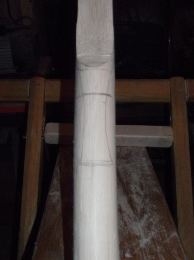

Als erstes wird angezeichnet und zwar die Mitte.
Von dieser Linie aus ergibt sich das Griffstück und zwar folgendermaßen...:
Man greife die Stange so, daß die Mittellinie am Shelf (also Handrücken / Daumen ) anliegt.
Es sollte darauf geachtet werden, daß dabei das dickere Ende der Stange unten ist.
Nun verschiebt man die Stange so weit, daß die Mittellinie etwa auf einer Höhe zwischen Zeige- und Ringfinger ist.
Der Grund dafür ist, daß der untere WA dadurch kürzer und somit auch schneller wird, was für das saubere Lösen des Pfeiles, ohne das dieser an oder auf die Hand schlägt, notwendig ist...
Die Mittellinie bildet dabei den späteren Pfeilanlagepunkt.
Jetzt zeichnet man noch etwa 1 cm oberhalb des Zeigefingers und direkt unter der Hand an und fertig sind die Markierungen für das spätere Griffstück.

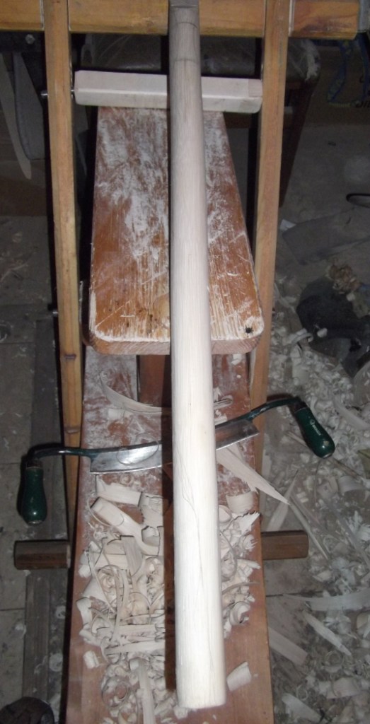

Das Ausgangsmaterial...
Es empfiehlt sich dabei, die Mittellinie etwas stärker und einmal komplett rund um die Rattanstange mit Bleistift zu ziehen, damit man nicht im Laufe des weiteren Baus aus Versehen irgendwann mal den Überblick verliert, welcher WA unten und welcher oben ist.
Jetzt zeichnet man sich die Breite des Griffstückes, welches so in etwa 20 mm breit sein sollte, an, sowie die Übergänge zu den WA, also die Fadeouts. Es sollte dabei darauf geachtet werden, daß die Übergänge schön rund und kurvig und nicht eckig sind...
Das Griffstück
Das Griffstück

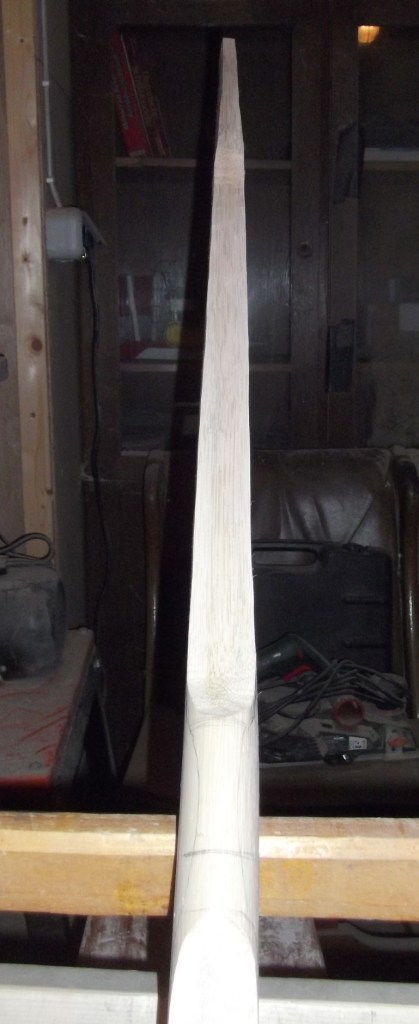

Sobald man das hat, geht ans "anzeichnen" der WA-Stärke / Tiefe.
Hierfür zeichnet man einfach eine Linie ganz knapp oberhalb der Hälfte der Rattanstange beidseitig über die gesamte Länge derselben...
Außer im Griffbereich natürlich, dort wird die Linie (Bauchseitig) in einer sanften Kurve (Fadeout) zum Anfang des Griffes gezeichnet...
Bei einer Ausgangs-Materialstärke einer 36-38mm Stange bleibt dabei genug Material für einen 20# Bogen übrig.
Was da stehenbleibt, reicht durchaus sogar für einen stärkeren Bogen, aber man sollte sich da immer Reserve fürs spätere Tillern stehenlassen....!

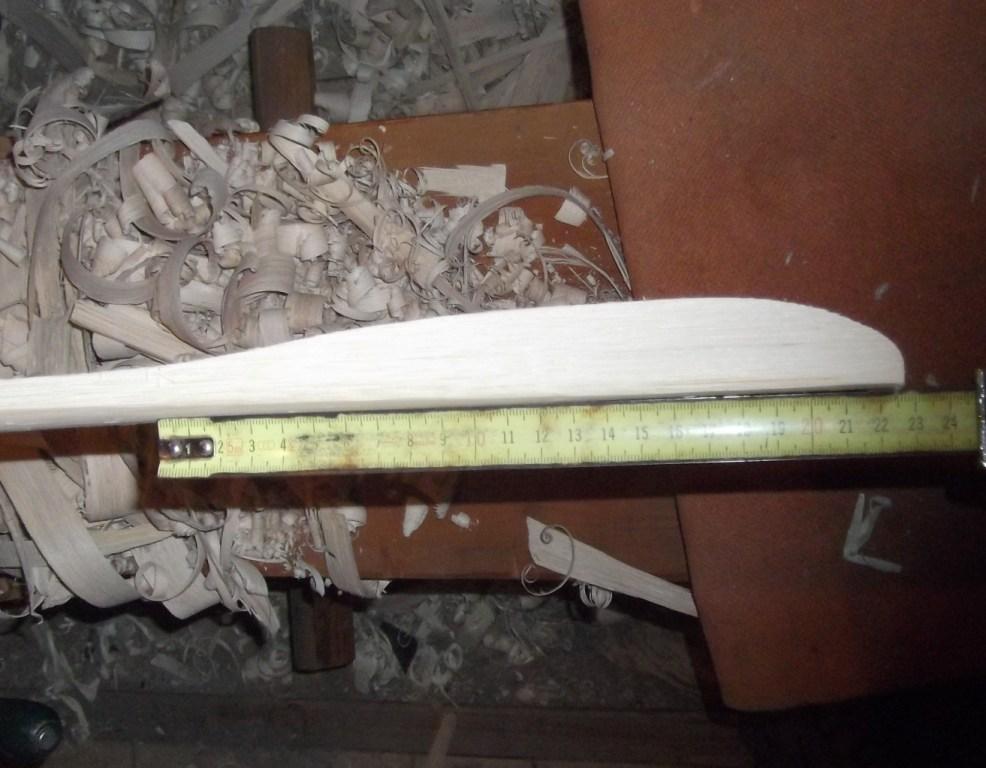

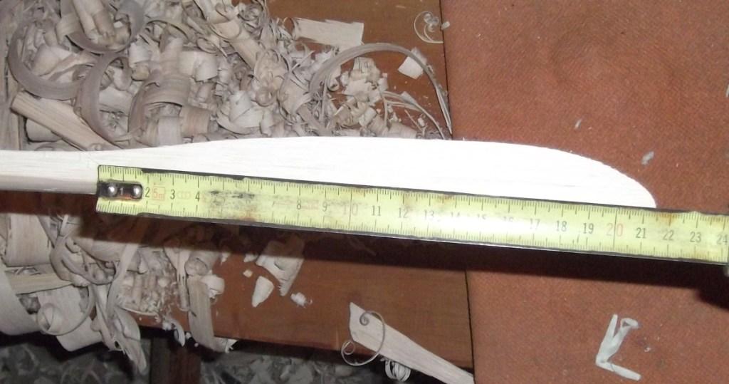

Jetzt werden die späteren Recurves angezeichnet.
Diese sollten eine Breite von 10mm haben und am oberen WA etwa 20-22 cm (mit dem Auslauf / Übergang zum WA) und am unteren WA etwa 17-18 cm (wieder mit dem Auslauf / Übergang zum WA) lang sein.
Auch hier ist wieder darauf zu achten, daß die Ausläufe / Übergänge zu den WA schön sanft und nicht eckig sind.

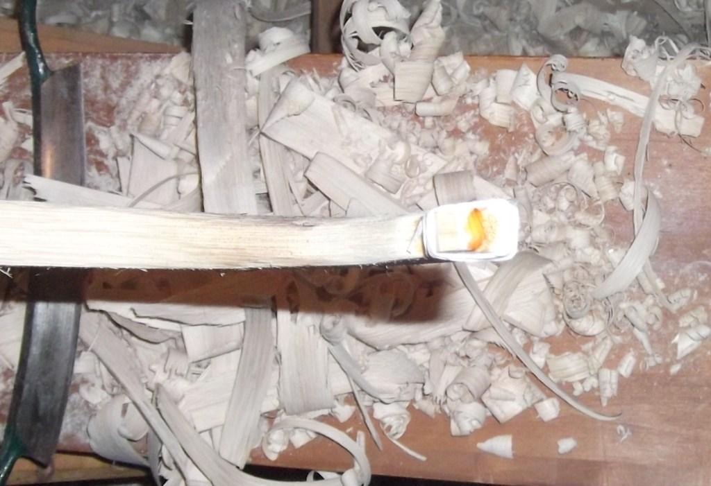

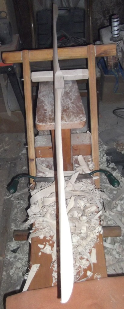

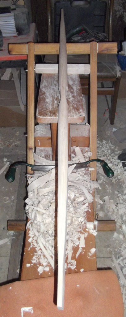

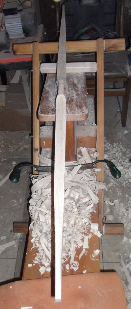

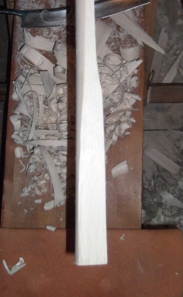

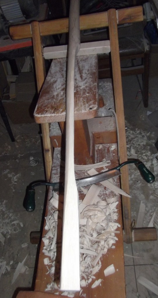

Jetzt ist es soweit, daß man den Bleistift aus der Hand legen, zum Ziehmesser greifen und entlang der vorher angezeichneten Linien das Material an den WA abtragen / wegschnitzen kann.
Das Griffstück wird allerdings erst später ausgeschnitzt, wenn die WA soweit in Form gebracht sind...

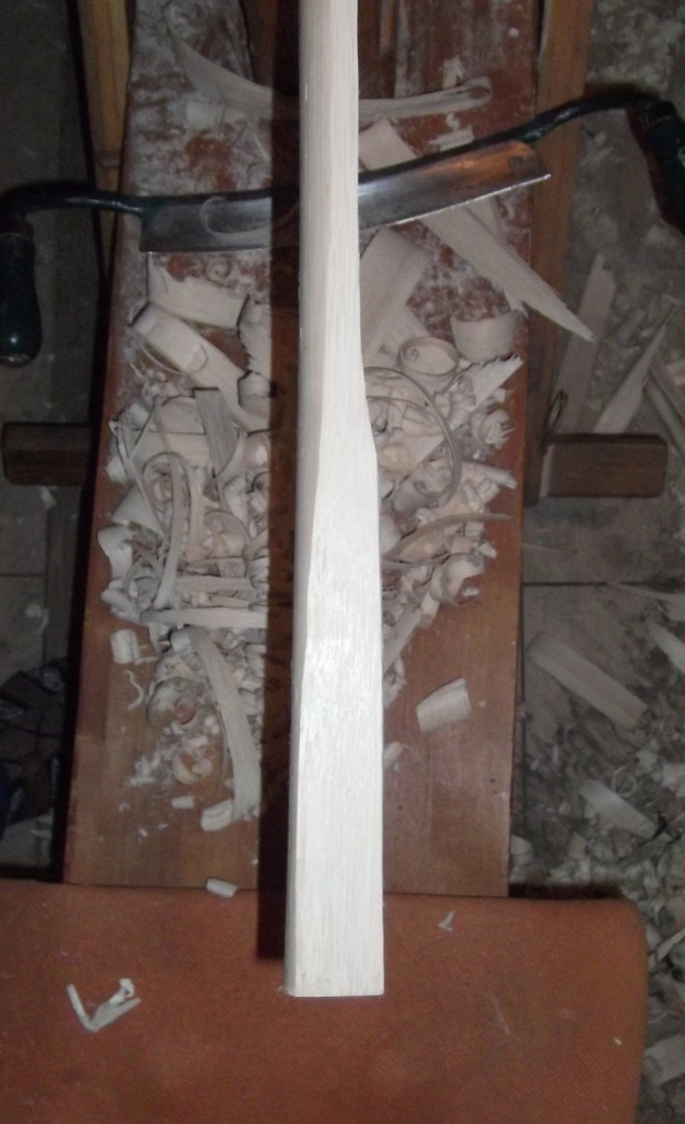

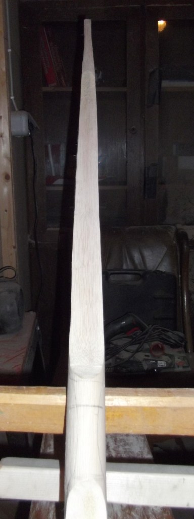

Sobald das erledigt ist, kann man entweder den Pyramidialen Verlauf der WA auf der Bauchseite anzeichnen (für Anfänger empfohlen...) und wegschnitzen oder man erledigt das Freihand... Hierbei sollte man vor allem darauf achten, das sich der Verlauf der WA-Seiten beidseitig gleichmäßig zu den späteren Recurves hin verjüngt.
Bogenbauanleitung Rattan Recurve.pdf
(262.79 KiB) 1291-mal heruntergeladen
Der pyramidiale Verlauf der WA...
...die späteren Recurves...
Die WA im groben Zuschnitt

Sobald die WA soweit in Form sind, kann man jetzt beigehen und das Griffstück ausarbeiten und auch anschließend schon mit den ersten Verfeinerungen anfangen...
Sprich, man geht dafür entweder mit einem sehr !! scharfen Schweifhobel, einer Ziehklinge (wenn man buhdistisch / christlich und / oder sonstwie masochistisch veranlagt ist, weil damit braucht es wirklich Geduld, Zeit und dicke Hornhaut an den Fingern für... ;) :D :D )
oder schlicht und einfach mit dem Bandschleifer bei und bringt das ganze in saubere und gleichmäßige Form, wobei man damit dann auch gleich die späteren Recurves verrunden und auf Maß bringen kann, daß Griffstück verrunden kann, etc...
Ich persönlich ziehe dabei den Bandschleifer natürlich vor, weil ich
a. eher ein bequemer und nicht masocht. veranlangter Mensch bin und
b. ich einen habe... ;) :D :D

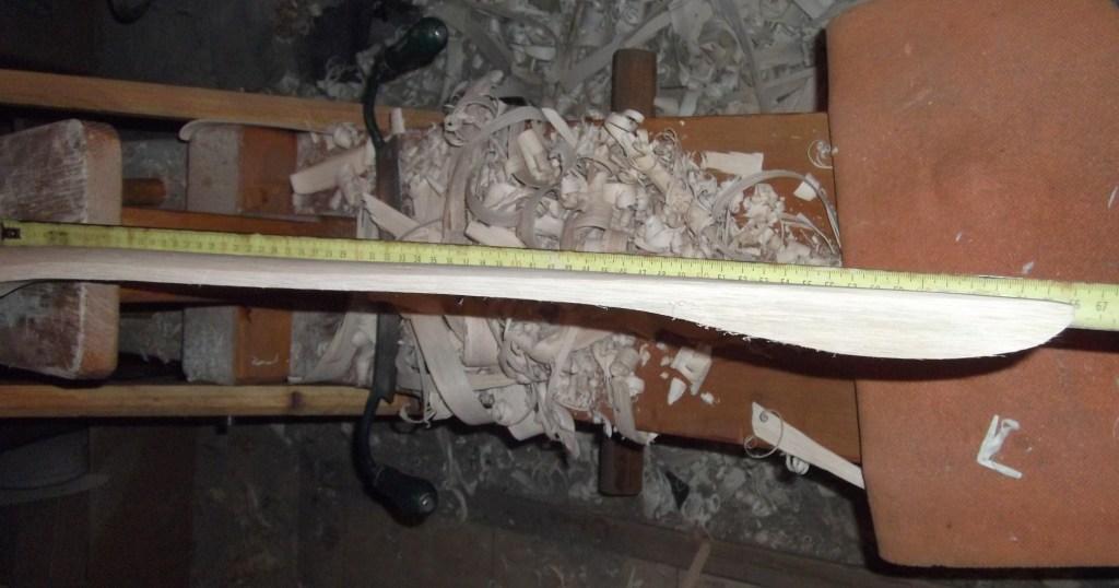

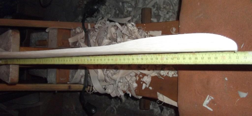

eddytwobows hat geschrieben:.../...
Hier nochmal zur Veranschaulichung die Unterschiedliche Länge der WA und der daraus resultierende, proportionale Unterschied in der Länge der späteren Recurves...

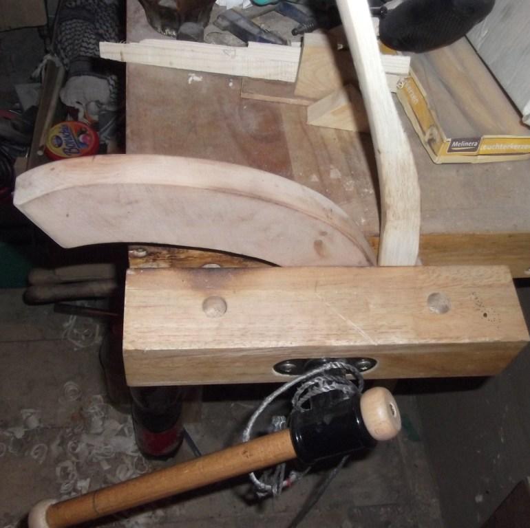

Gut, dann gehts jetzt mal etwas tiefer ins eingemachte, nämlich an das Einbringen / Biegen / Formen des Setbacks im Griff und der Recurves mittels einer einfachen Form- und Biegeeinrichtung sowie der HLP (Heißluftpistole).
Hierfür wird eine runde Form benötigt, die Rundung kann man einfach von einem Deckel eines dieser großen, ovalen Farbeimer übernehmen und auf ein Stück Buchen - oder Eichenbrett od. ähnl. robustes und strapazierfähiges Holz übertragen.
Das Brett sollte dabei eine Materialstärke von mindestens 15, besser jedoch 20 mm aufweisen.
Diese Form wird nun mittels ein paar Schraubzwingen auf die Werkbank oder den Schraubstock gespannt.
Die Biegevorrichtung ist... nun, schlicht und einfach "Manpower", also man selber... ;) :D :D
Jetzt wird der spätere Bogen Rückenseitig so an die Form geklemmt, daß der Radius der Form einigermaßen in Griffmitte ist.
Es empfiehlt sich hierbei, ein Stück Brett oder Vierkantholz zwischen die Schraubzwinge und dem Bogenbauch zu legen, um häßliche Abdrücke der Schraubzwinge auf dem Bogenbauch zu vermeiden... ;)
Jetzt wird das zu biegende Stück (also der Griff) langsam mit der HLP erwärmt / heißgemacht... wenns schwarz wird und kokelt, wars zuviel... ;) :D
Schon während des Erwärmens übt man leichten bis mittelstarken Druck aus, bis man spürt, wie sich das Material anfängt zu verformen und drückt es dann gleichmäßig und vorsichtig in die gewünschte Form. Der Setback im Griff muß keine 90° und auch keine 45° betragen, 18- 22° sind schon reichlich, 15° paßt auch... je nachdem, wieviel man sich beim späteren Tillern selber quälen will... ;) :D

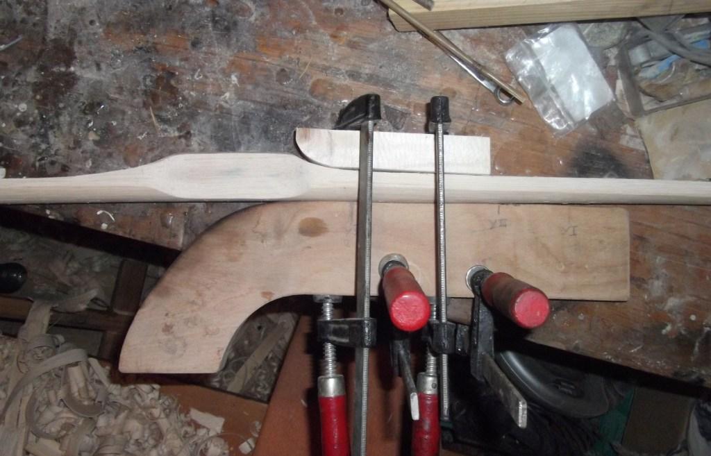

Mit den Recurves wird ähnlich bis genauso verfahren, alternativ zur flachen Anbringung der Biegeform auf der Werkbank kann man das auch im Schraubstock versuchen... wobei ich persönlich das "liegende Verfahren" bevorzuge, da ich (gefühlt) dabei ein ev. seitliches verziehen des Griffes und der Recurves besser unter Kontrolle habe... aber das soll und muß jeder für sich selber entscheiden, welcher Methode er da den Vorzug gibt...
...alternativ hochkant im Schraubstock...
Ach ja, das ganze sollte man so etwa 10-15-20 min. in der Form befestigt und auskühlen lassen, dann kann man schon wieder weiterarbeiten... ein ganz immenser Vorteil des "Trockenbiegens" mittels HLP gegenüber der "Heißwasserdampf-Methode", wo man den Bogen minimum 24 Std. lang ruhen und wieder trocknen lassen sollte, bevor man weitermacht... aber auch hier muß jeder wieder für sich selber entscheiden, wie und was und etc. blablabla.... ;) :D :D
Wenn das Biegen gut über die Bühne gegangen ist und sich nichts weiter seitlich oder in sonstige unerwünschte Richtungen verzogen hat, kann jetzt schon mal die Tippoverlays aufkleben... eigentlich auch eine leichte und unkomplizierte Standardgeschichte, die man (so will ich doch mal hoffen und glauben...) nicht weiter ausführlicher zeigen und erklären muß... ;) ::) :D

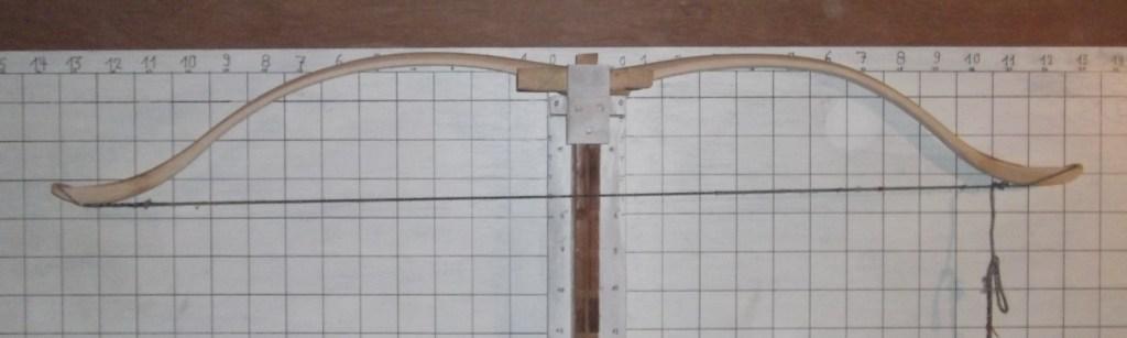

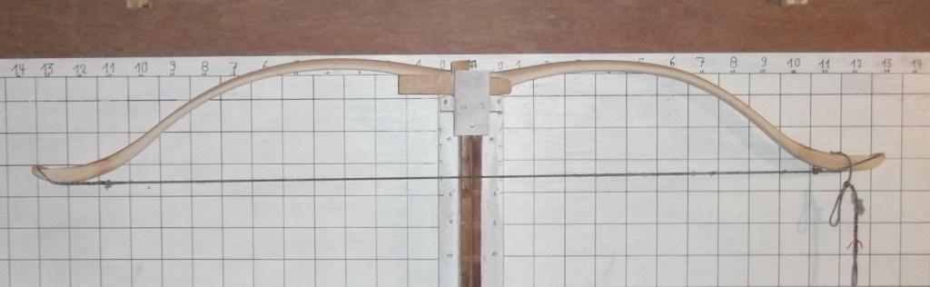

Und so wird sich Schrittweise und immer vorsichtig an die Standhöhe (min. 5", Standard 6") herangearbeitet.
Viele Bogenbauer verkürzen dabei die Sehne immer wieder stückchenweise, so das der Bogen an die Biegung und Spannung gewöhnt wird (für Anfänger empfohlen), andere Bogenbauer ziehen es vor, sich mit max. einer Verkürzung der Tillersehne an die Standhöhe heranzuarbeiten.
Ich persönlich mache das bei Rattan unter 50# mit nur einer Verkürzung auf eine "Zwischenstandhöhe" von etwa 3 1/2 - 4 1/2", der Rest wird dann mittels eindrehen der Sehne eingestellt.
Aber auch hier muß das wiederum jeder für sich selber ganz nach seinem Können und seiner Erfahrung entscheiden und einschätzen.

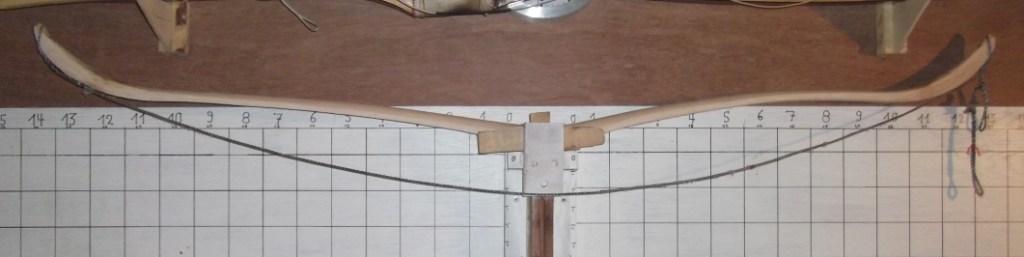

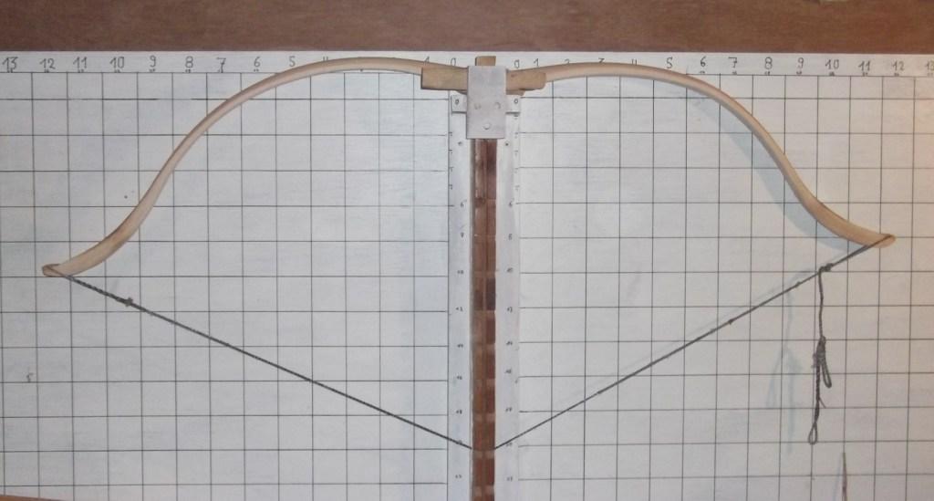

Ist eine saubere und gleichmäßige Biegung (beide WA sollten in etwa auf derselben Höhe an der Tillerwand liegen) der WA bei Standhöhe erreicht, kann die Sehne auf Ihre endgültige länge (mit der auch der später fertige Bogen zum Schießen aufgespannt wird) eingestellt und der Bogen zum endgültigen "Fertigtillern" aufgespannt werden.
...noch nicht ganz im Gleichgewicht...<br />Der obere WA ist deutlich stärker,<br />als der untere WA... also o.WA schwächen...
...uuups, ein bißchen zuviel...<br />(Bandschleifer halt... ;-)   )
Ab hier geht man genauso schrittweise vor, wie vorher zum erreichen der Standhöhe, sprich der Bogen wird immer wieder ein Stückchen weiter ausgezogen und gepumpt, dabei auftretende Unregelmäßigkeiten und Ungleichheiten in der Biegung und der höhe der WA werden korrigiert, bis man zu seinem endgültigen Auszug (für gewöhnlich min. 28", bzw. man gibt als Sicherheitsreserve noch 1- 2" dazu...) kommt.
...die Biegung des u. WA <br />paßt noch nicht so ganz...
...immer noch etwas im Ungleichgewicht,<br />aber schon nahe dran...

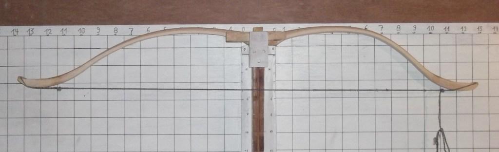

Bei erreichen des endgültigen Vollauszuges sollte man darauf achten, daß der untere WA idealerweise etwas stärker als der obere WA ist, d.h. er sollte sich etwas weniger weit durchbiegen, wie der obere...
Je nach gusto des Schützen oder vielmehr des Bogenbauers und des Holzes sind das wenige millimeter bis 2 centimeter.
...so paßt es doch, denke ich mal...

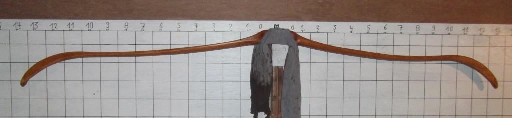

Für das Finish, da muß jeder selber Wissen, was er vorzieht, ob nun lackieren, beizen oder einfach nur mit Leinölfirnis oder sogar komplett versiegeln mit einer dünnen Schicht Epoxidharz...
Ich selber ziehe dabei eine Clou Bienenwachslasur, rotbraun, in mehreren Schichten aufgewischt und zwischendurch nochmal überschliffen (gerade Rattan stellt bei sowas gerne die Fasern hoch, was einen Zwischenschliff dann halt nun einmal dringend notwendig macht...) vor...
...rot-braun ist der Bogen...
