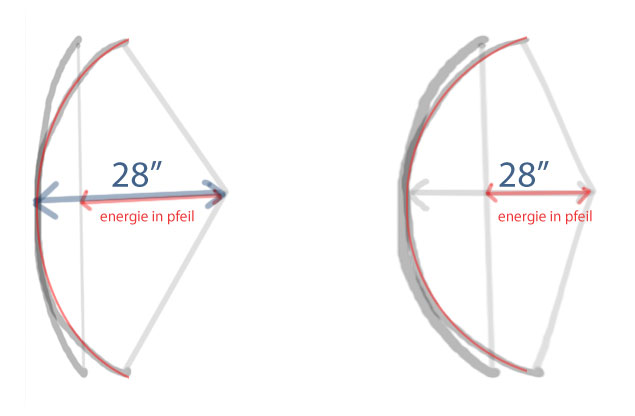

Re: Hohe Standhöhe
Wenn du es genau wissen willst;
http://tbe-ev.eu/edu/stress/04-spann.pdf
Grüße Moe

Re: Hohe Standhöhe
Also wenn ich das richtig verstanden hab:
Wie man sieht ist bei größerer Standhöhe die Biegung bei gleichem Auszug wesentlich größer.
Zudem: Die Länge des Auszugs von vollem Auszugspunkt bis Standhöhe (also der Weg den die Sehne vom auslassen bis zur Standhöhe zurücklegt, und damit die Energie die sie auf den Pfeil abgibt, ist bei geringerer Standhöhe weiter (Energie -> Pfeil = mehr) als bei großer Standhöhe (Energie -> Pfeil = geringer). Auch für mein eigenes Verständnis... stimmt das soweit?
Re: Hohe Standhöhe
Ups, das passiert wenn man zwar das ganze Skript downloaded, aber zu sehr auf die Berechnungen des Wurfarms aus ist (S. 10)
und für die FEA, nun ja, z88 stürzt mir immer ab
. Aber ich kann den Kurven nur entnehmen, dass 30cm ziemlich übel stacken (oder einfach unangenehm zu ziehen sind) und das dass Zuggewicht etwas erhöht wird, und nur damit die WA's etwas stärker belastet werden, aber sonst

Re: Hohe Standhöhe
Energie in Pfeil?
Im Prinzip ist es so, dass eine längere Beschleunigung, mehr von der im Bogen gespeicherten Energie an den Pfeil abgibt. Es steigt im Allgemeinen der Wirkungsgrad des Bogens.
