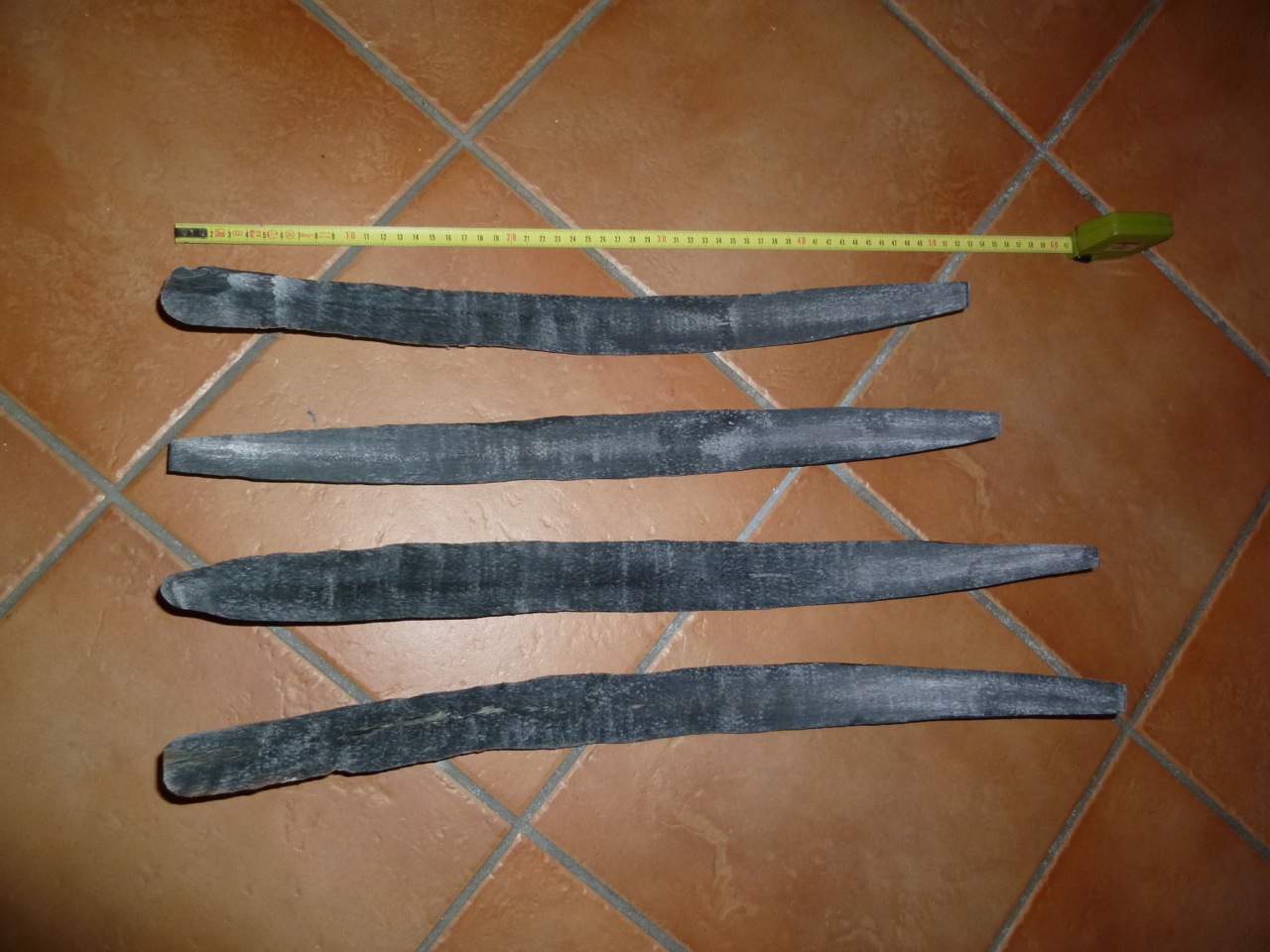

Heute Werkstattsession! Mann tut das gut :)
Unter anderem habe ich mit der "Parmesanreibe" aka Microplane die Hornstreifen ausführlich bearbeitet. Geht an einer Standbohrmaschine gut und staubt fast garnicht.
Allerdings ist es ernüchternd, wie wenig Verwertbares übrigbleibt (plan in zwei Achsen und dick genug). Mal schauen, ob das längere Paar lang genug ist für den Rahmen. Das kürzere Paar ist wohl eher was für einen Flight-Bogen ::)

@Arry, jup das ist auch der Grund warum ich mich meine Versuche mit dem Hornseitenteilen anstelle.

Grozer setzt die Hornstreifen zusammen, eine Stoßkante der Länge nach:
http://www.fletchers-corner.de/viewtopi ... 65#p370976
Grüße benzi

Hier, ihr Kompost-Bauer, schaut mal, hab ich eben gefunden, besonders die Orix/Antilopen- und Springbockhörnchen sind bestimmt interessant:
http://www.zuschnittholz.de/anderematerialien.htm

Hey, danke für den Link! Das dort abgebildete WaBü-Horn ist leider arg snaky, aber es ist immer gut, eine weitere Bezugsquelle zu haben. Und so ein Oryxhorn wollte ich schon immer mal aufsägen!
Nach der Weihnachtspause geht es hier weiter, vss mit noch zwei längeren Hornstreifen :)

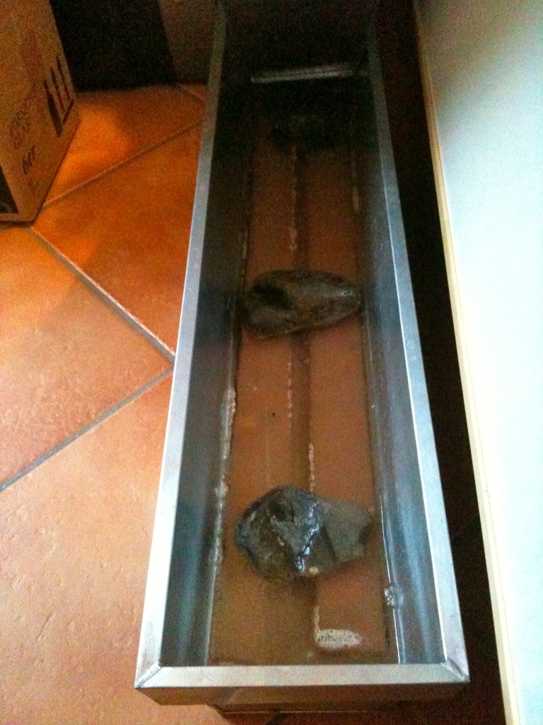

Guten Morgen allerseits! Gestern Abend habe ich versucht, das kammergetrocknete Holz zu biegen.
Die Latten lagen gute drei Wochen im Wasser:
Danach gute 80 Minuten dämpfen im KG-Rohr/Tapetenablöser, auf die Biegeform und:

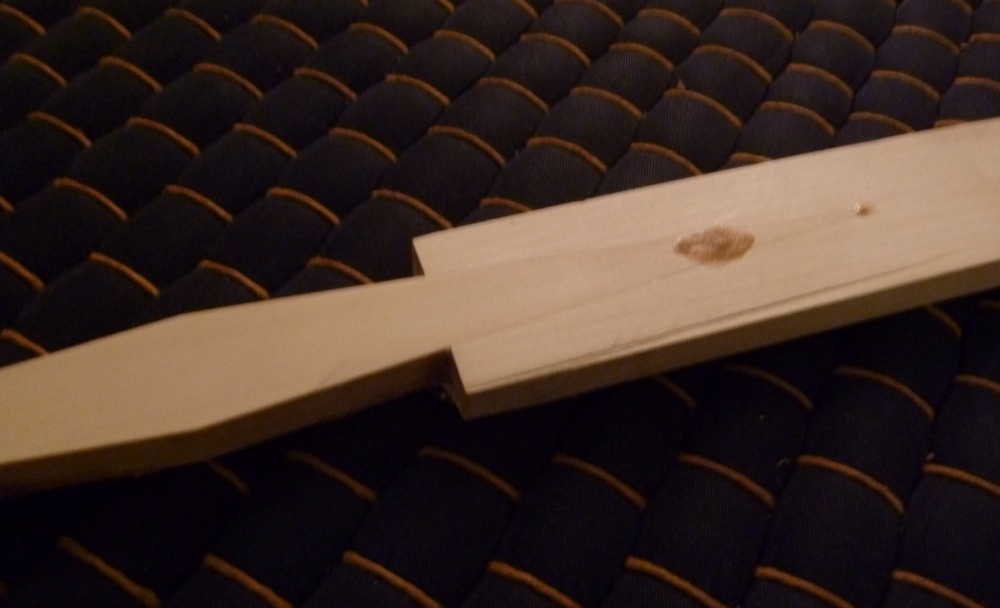

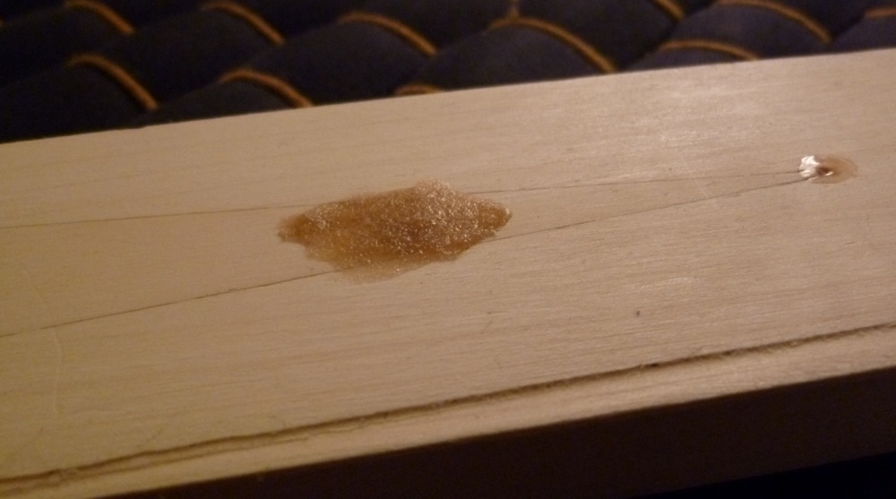

Snake-Jo hat geschrieben: Soweit ich das erkennen kann, ist der abgehobene Span nicht relevant. Kannst du füllen mit was auch immer.
Gesagt, getan :)
Habe Hautleim aufgesetzt, die Stelle erwärmt und dann mit Hautleim betröpfelt. Anschließend Ahorn-Sägemehl darauf, und das dann mit weiterem Hautleim gesättigt. Das werde ich dann abschleifen, anschließend kann -endlich- das olle Griffstück wieder aufgeleimt werden.
