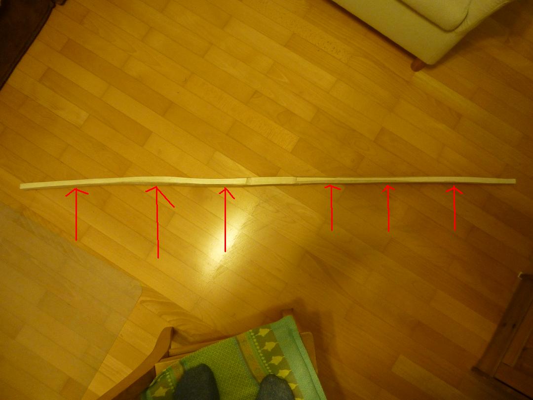

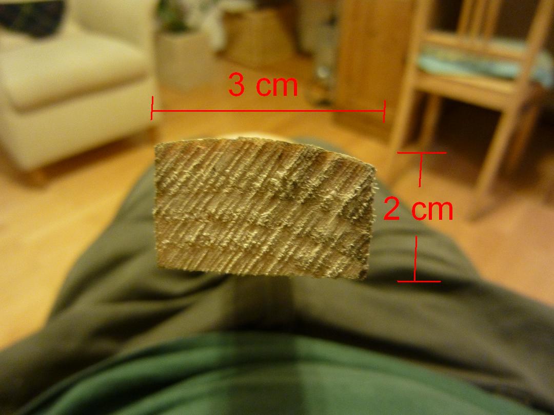

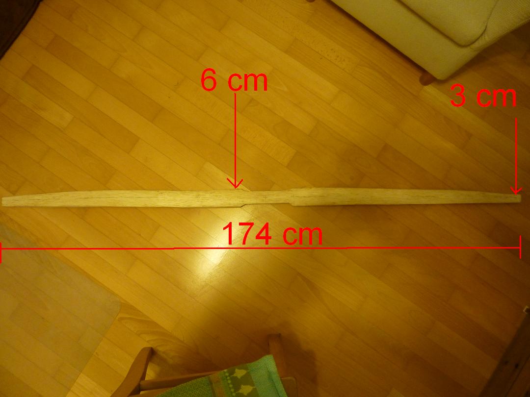

Dazu müsste ich wissen wie dick ich die Wurfarme in etwa vorbereiten muss.
Da ich bisher einen selbstgebauten Bogen mit 29#22" bei 173cm Länge schieße möchte ich das Zuggewicht nun ein wenig steigern.
Anpeilen möchte ich etwa 40# bei mindestens 26".
Der Griff soll sich nicht unbedingt mitbiegen. Der wird eventuell noch mit einer kleinen Schicht aus Pflaumenholz verstärkt.
Aus den Bildern müsste alles klar werden. Ich hoffe das was ich bisher gemacht habe sieht gut aus.
Ich weiß ja das man es nicht pauschal sagen kann wieviel ich jetzt bei den Bogenarmen wegnehmen soll, aber wenn ich jetzt 1 cm zuviel drauf habe wird sich ja die Trocknungszeit extrem verlängern.

Re: Eschenbogen mit ein paar Fagen
Na, bis zum fertigen Bogen hast noch ordentlich Schnitzarbeit vor dir...
1. 3cm Breite und 2cm Dicke Tips sind viel zu viel. Ich geh für den Rohling hier auf 15x15
2. 6cm Breite nach dem Griff muss auch nicht unbedingt. Hier dürften auch 4,5-5cm reichen. Mit zu breiten Wurfarmen machst du dir nur mehr Arbeit und das Tillern wird schwerer
3. Stärke der Wurfarme nach dem Griff (Fadeouts) würd ich mal 22-25mm ansetzen.
Das sind übrigens keine Endmaße. Der fertige Bogen wird höchstwahrscheinlich deutlich dünnere WA bekommen und auch die Tips kannst du beim fertigen Bogen auf 10mm Breite eindünnen.
Hoffe dir geholfen zu haben!

- Newbie
- Beiträge: 41
- Registriert: 12.12.2012, 00:15
Hallo Stift!
Das hört sich ja schonmal ganz gut an. Dann werde ich schonmal ein wenig schmaler gehen. Zu der "Dicke", also vom Rücken zum Bauch habe ich ja jetzt so um die 20 mm. Das meinst du doch mit Fadeouts!? Das kommt mir noch sehr sehr viel vor.
Ich möchte allerdings nicht unbedingt einen Bogen haben der jetzt Gewichtsoptimiert ist und und. Ich möchte lange lange Spaß am Bogen haben.
- Ja das ist ok. Aber etwas Reserve vor dem Trocknen schadet nicht.grünistdiehoffnung hat geschrieben:Hallo Stift!
Verfünge die Wurfarme einfach kontinuierlich von 20mm an den Fade´s auf 15mm an den Tips.
- Die WA-Breite bis zur Hälfte der Wurfarme 5cm und ab da pyramidial auf 15mm verjüngen
- Das hier zum Fadeout: http://www.bogensportwiki.info/index.php?title=Fadeout
Bei der Bogenlänge, dem Design und einem Auszug von 26" sollte er lange halten. (Er wird dann natürlich aber keine Raketegrünistdiehoffnung hat geschrieben:Ich möchte allerdings nicht unbedingt einen Bogen haben der jetzt Gewichtsoptimiert ist und und. Ich möchte lange lange Spaß am Bogen haben

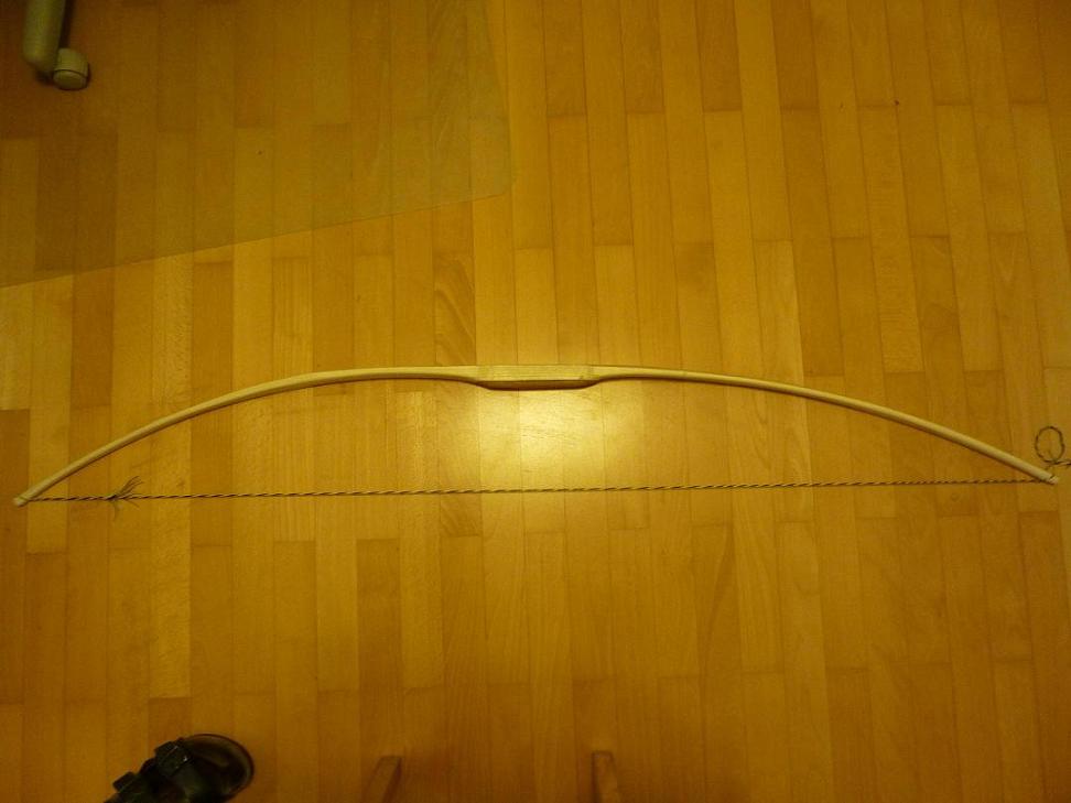

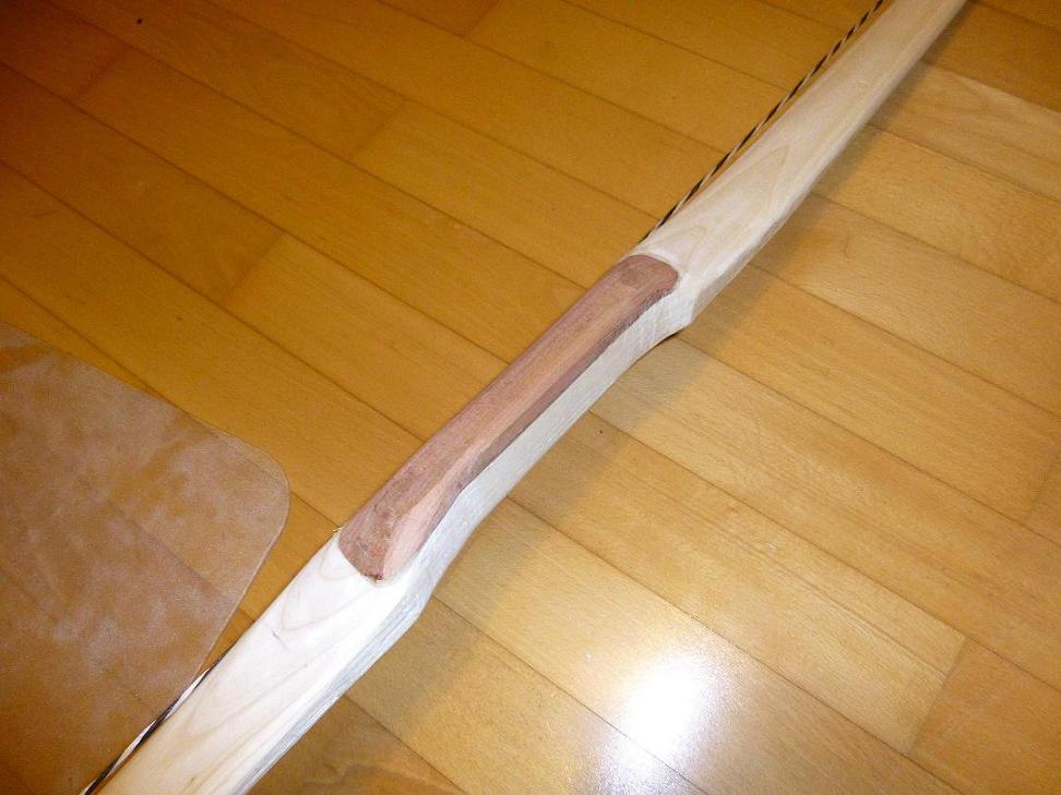

Hallo! So ich habe heute den Bogen schon fast fertiggestellt. Ich bin sehr zufrieden vor allem weil ich das angestrebte Zuggewicht auch in etwa erreicht habe.
Ich wollte etwa 45# bei 26" erreichen. Ich habe mit Hantelscheiben nachgemessen (Denke doch das geht) und es ergibt sich ein Auszug von 24,5" bei 44# (20kg Hantelscheiben).
Ist es ratsam den Auszug so zu belassen? Ich schieße noch nicht lange und frage mich daher ob ich ihn noch bis 27" tillern soll.
Beim bau habe ich mir ein paar Markierungen gemacht. Dummerweise mit Fineliner als das Holz noch Nass war. Hat jemand eine Idee wie ich das holzschonend entfernen kann? ->Siehe letzes Bild
Jetzt ein paar Bilder vom Bogen. Ich hoffe er gefällt bisher. Der Griff wird natürlich noch mehr angepasst und geschliffen.
Über ein Feedback würde ich mich freuen. Und vor allem noch die Frage wie ich noch ein wenig Pfeilgeschwindigkeit rausholen kann.
Deine Angaben sind etwas verwirrend:
Der alte Bogen: 29#22"
Das ursprüngliche Ziel: 40# 26"
danach: 45# 26"
Der jetzige: 24,5" 44# (20kg Hantelscheiben)
Und Auszug willst du: 27"
Also ich kenn mich da nicht mehr aus. Welchen Auszug hast du denn jetzt und wie lang sind deine Pfeile?
Und ein Sprung von 29 Pfund auf 45 Pfund für jemanden der sagt das er noch nicht lange schiesst finde ich persönlich etwas gewagt Ich hab 4 Jahre gebraucht bis ich bei meinem jetzigen Zuggewicht gelandet bin.
walta
