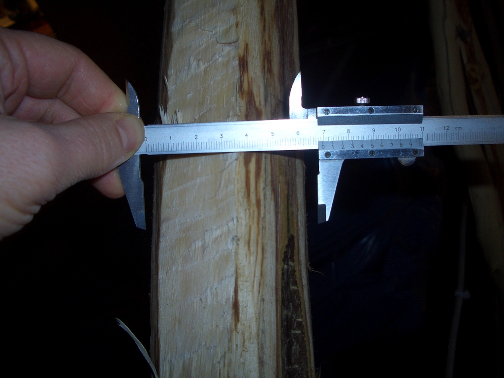

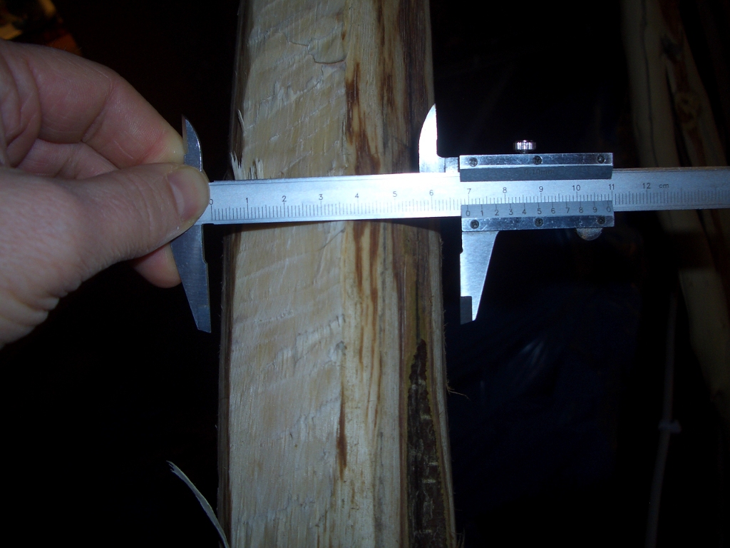

Außerdem hab ich kein Beweisfoto vom Stammdurchmesser gemacht. Hier ein Foto über die unbearbeiteten Stellen am Griff gemessen, dass etwas weniger als sieben Zentimeter zeigt.
Durchmesser
Durchmesser

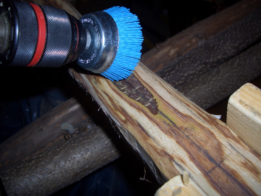

Zuhause musste dann noch etwas Rinde enfernt werden, die sich in Mulden vor dem Ziehmesser versteckt hatte. Ich hab es mit einer Kunststoffbürste an einer Bohrmaschine probiert, aber die blaue von Wolfcraft ist wohl zu weich für Haselbast.
Bürstenaktion

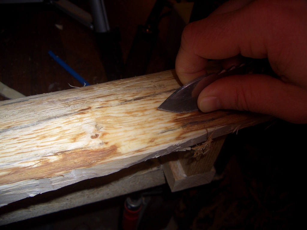

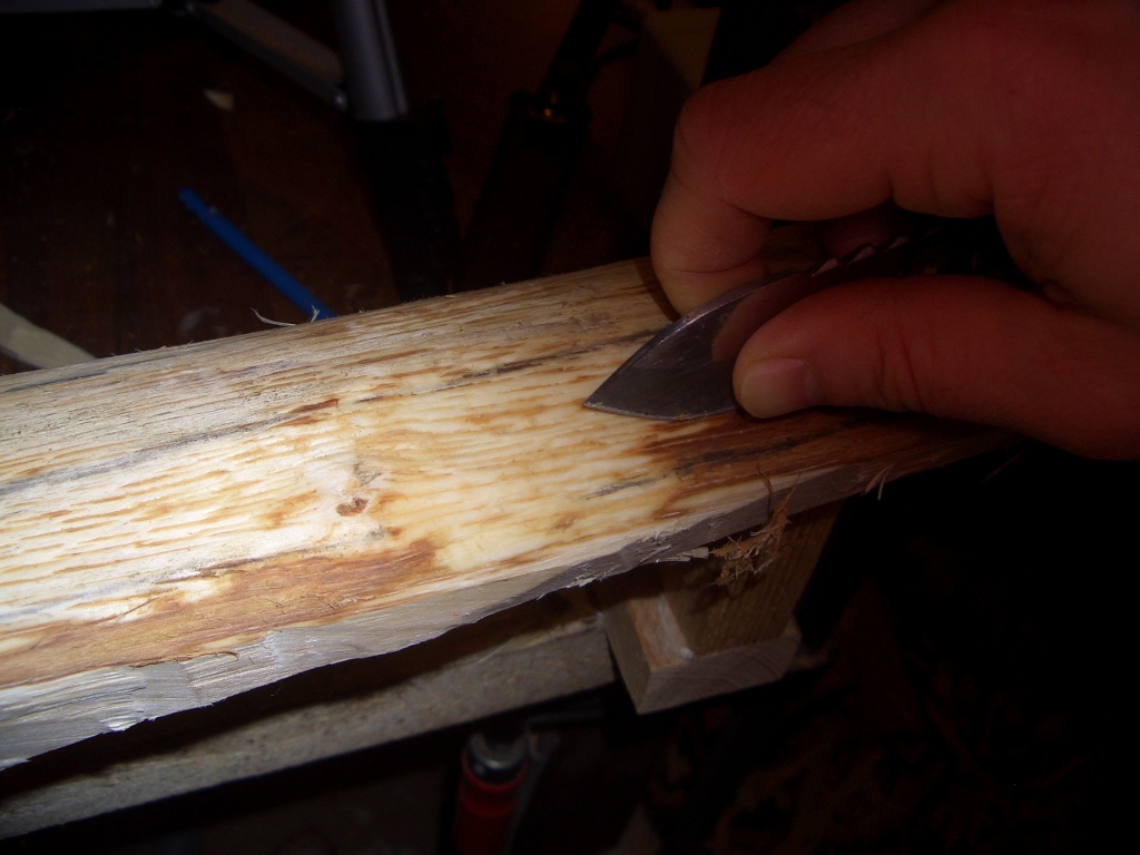

Ich habe dann doch ein Messer verwendet, um die Rinde vorsichtig quer zum Faserverlauf runterzuschrabbeln.
Messeraktion

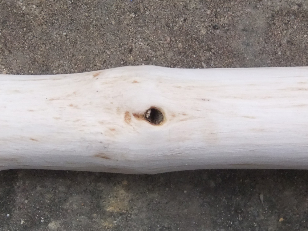

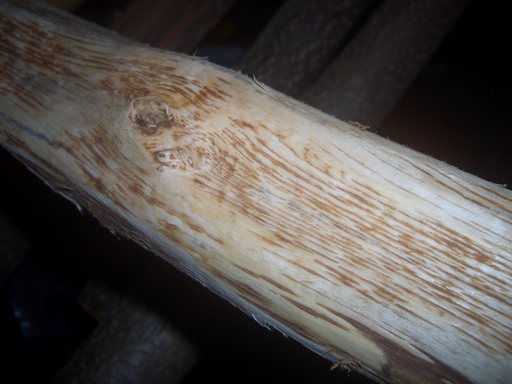

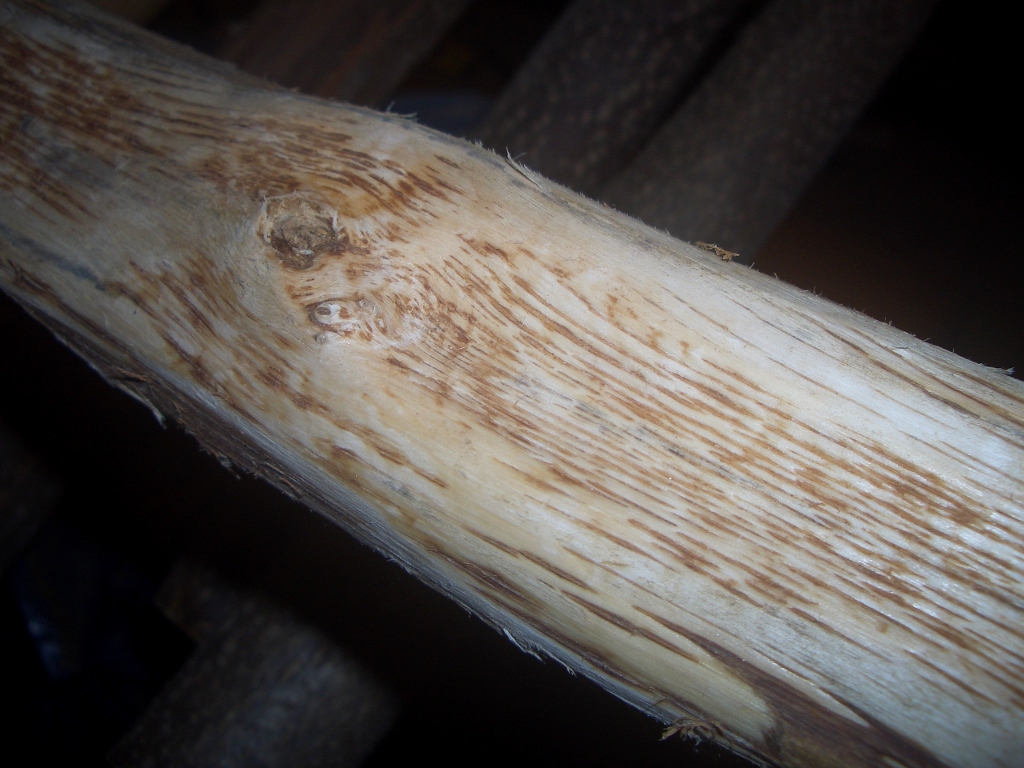

So sieht die schöne Verwachsung jetzt aus.
Entrindete Verwachsung

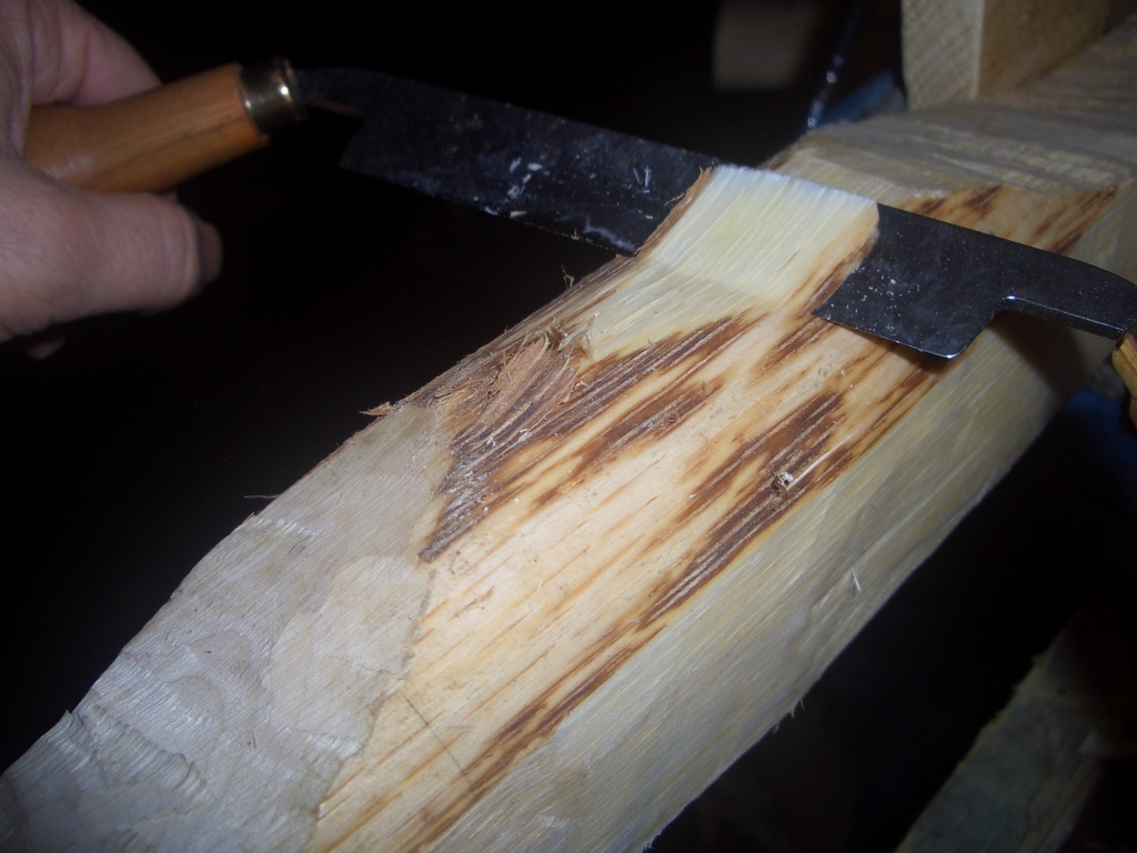

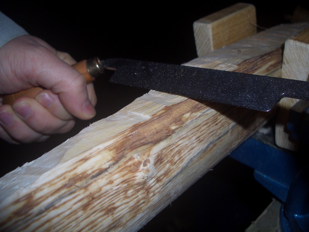

Danach hab ich den Breitentaper, der von der Axt noch etwas unruhig war, mit einem kleinen Ziehmesser geglättet und besser nach dem Rücken ausgerichtet.
Breitentaper
Breitentaper

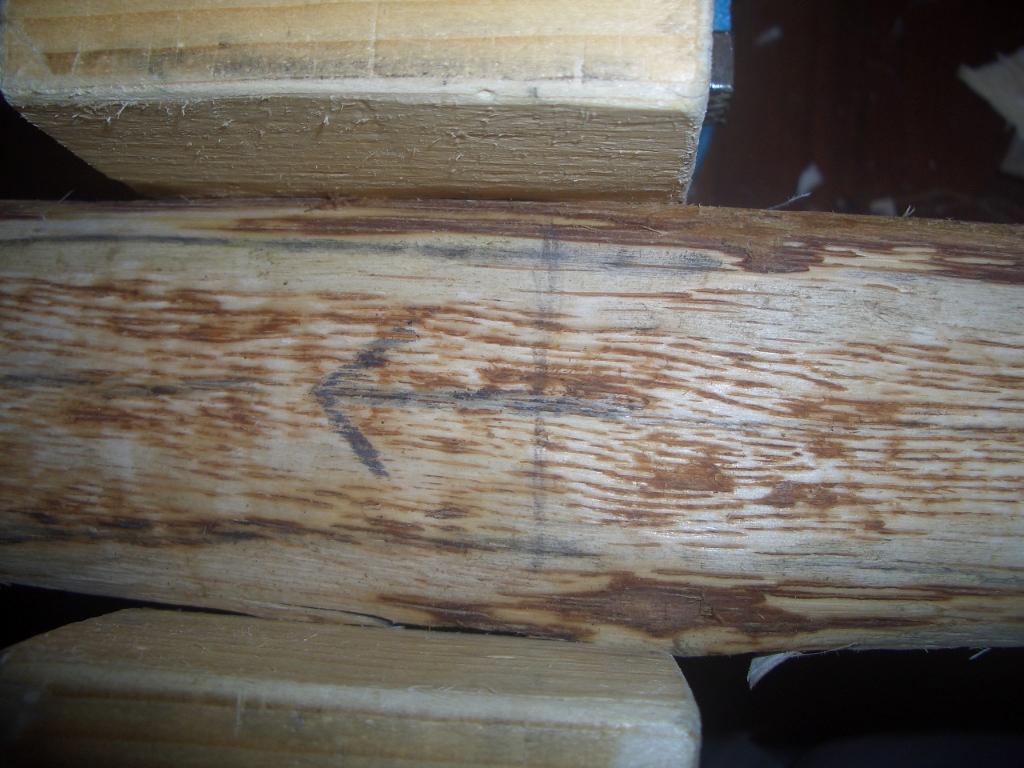

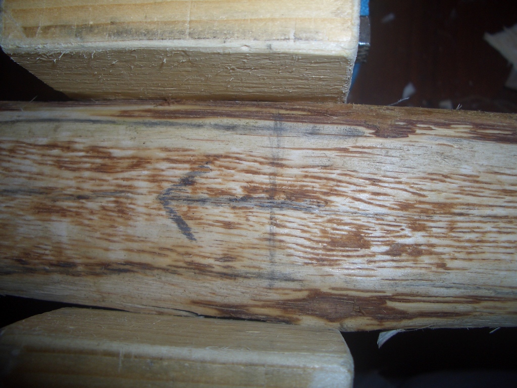

Dabei hab ich festgestellt, dass das Holz in eine Richtung dazu neigt, einzureißen und mir die bevorzugte Bearbeitungsrichtung auf dem Rücken markiert. Die scheint aber nicht für alle Stellen im Stave zu gelten ...

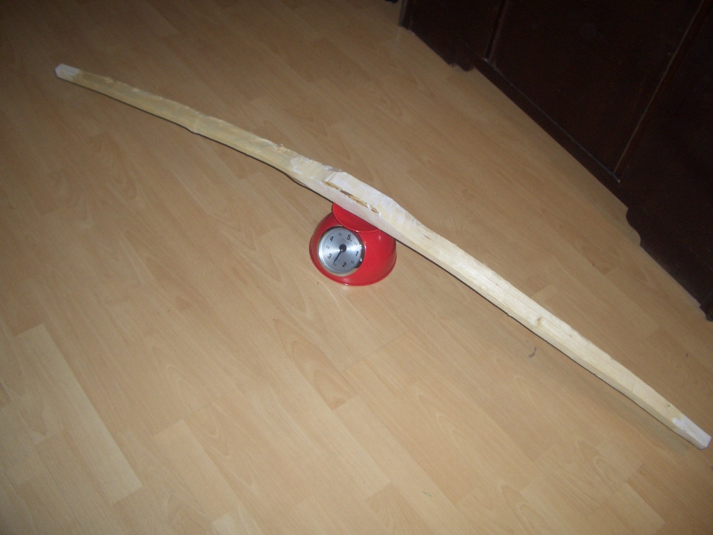

Ich habe den Griff nicht eingeschnitten, sondern nur die Schnittflächen (und die Enden) mit Leim versiegelt. Gerade weil Hasel ja nicht so sehr zum reißen neigt, hoffe ich, dass der Griff so in einem Stück bleibt. Der erste Wiegedurchgang hat 2600 g ergeben.

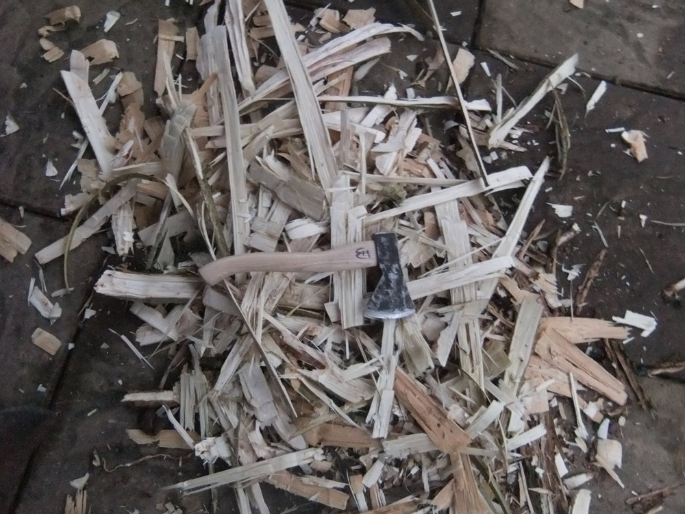

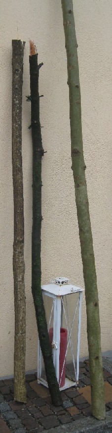

Gestern Abend flogen die Späne und es war vorbei mit der Jungfräulichkeit der 3 jungen Dinger
Späne
Späne

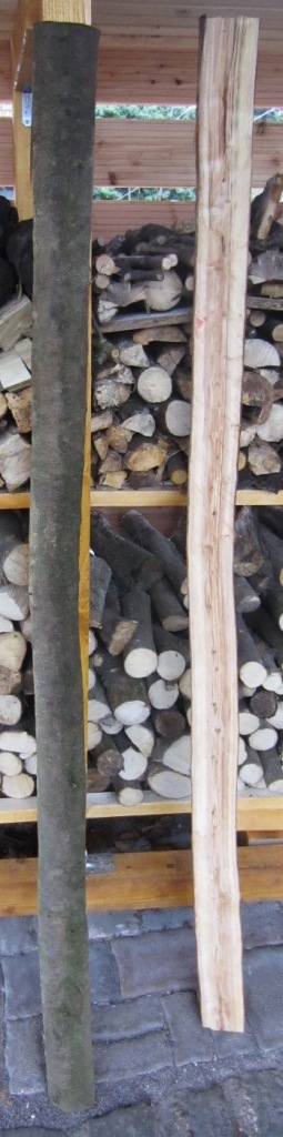

Der Hollunder und die Esche sind jetzt obenrum nackt
Rücken
Rücken

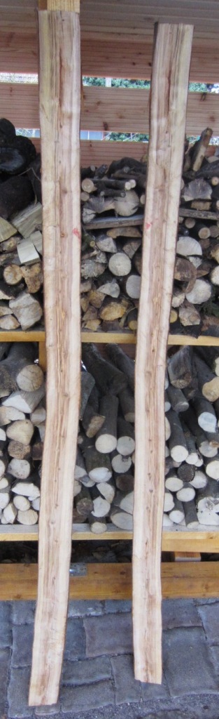

Für alle drei gab es eine Schlankheitskur
Seitenansicht
Seitenansicht

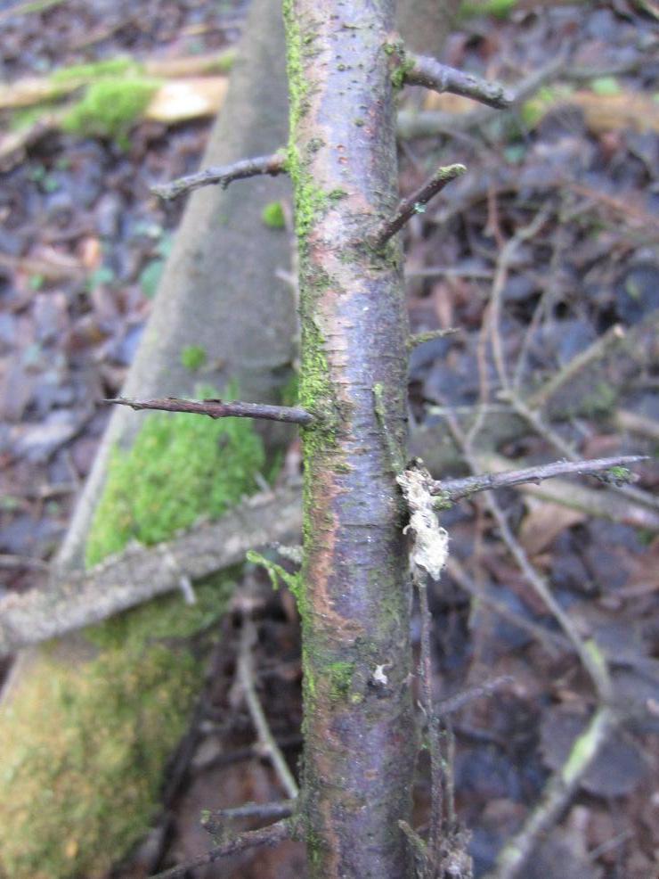

Dabei zeigte mir die Esche unverblümt ihren Bauchnabel
Toter Ast, Esche
Toter Ast, Esche
Der Hasel fängt schon an sich zu verziehen, mal schauen wie weit er sich noch windet. Die Rinde ist noch drauf, vielleicht gibbet ja ein natural Backing.
Werkzeuge bisher: Säge, Axt, Hibbe und Fingernägel. ;)

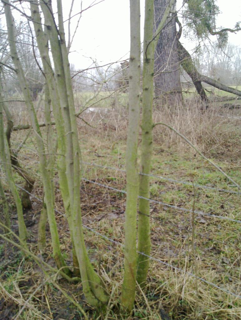

Ich weiß nicht, ob Acker das so durchgehen lässt - da er mich aber darauf hingewiesen hat, versuche ich mich mit einem Wildpflaumestave anzumelden.
Ich zitiere mich mal gerade:

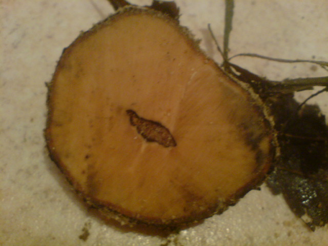

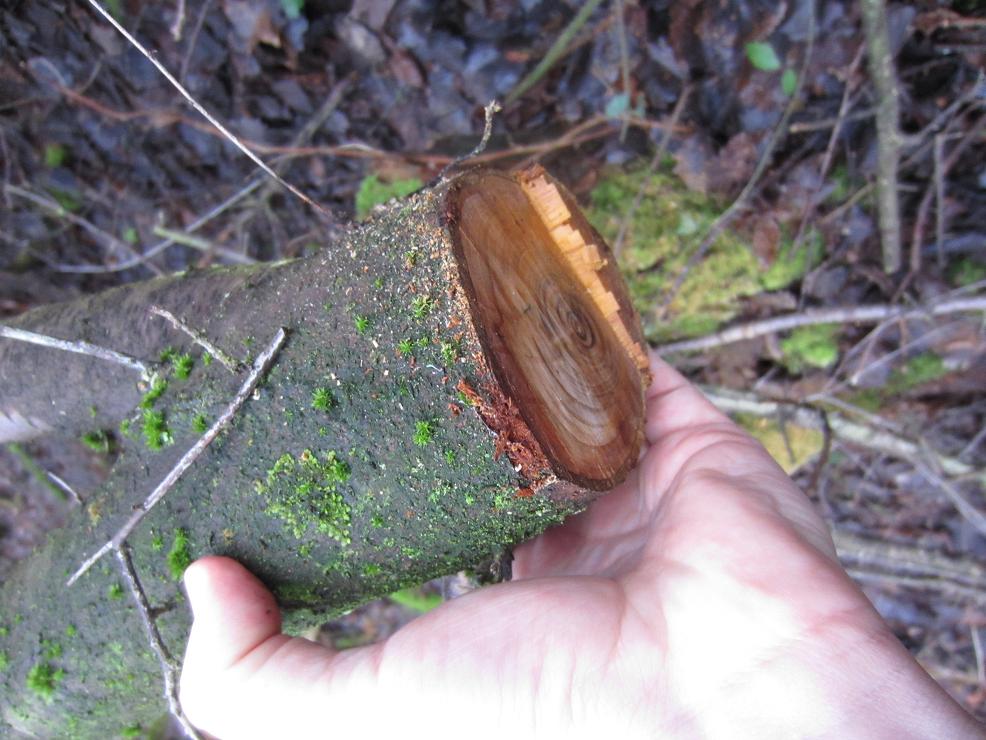

Soo, nachdem der erste Versuch in einem Bruch vom Rücken her sein Ende nahm, hab ich vorgestern ein weiteres Stämmchen jenes Wildpflaumenstrauches geerntet.
Der Stamm war schon dem Tode geweiht. Die Triebe neigen sich immer mehr dem Boden zu und sterben mit der Zeit ab. So ist dieser Stamm schon vorgetrocknet - und das rissfrei.
Diesen Stamm hier habe ich mit der Japansäge in 2 h zerteilt (zum ersten Mal, dass ich das tat). Leider konnte ich auch dieses Mal keine Linie im Stamm finden, sodass Tips und Griff auf einer Linie liegen (und auch sonst alle Widrigkeiten berücksichtigt werden).
Link zum Thread: http://fletchers-corner.de/viewtopic.ph ... 68#p373561

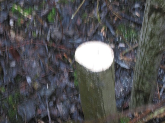

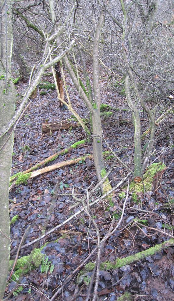

Wie dort auch gesagt, ich habe kein Bild vom stehenden Baum, jedoch vom Stumpf mit Sägeresten. Acker soll entscheiden, ob's durchgeht.
Milieu
Milieu
oberer Rest vom Bäumchen
Wildpflaume, vermutlich Kirschpflaume

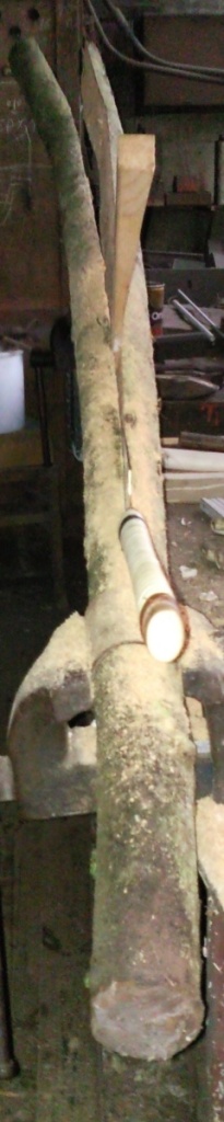

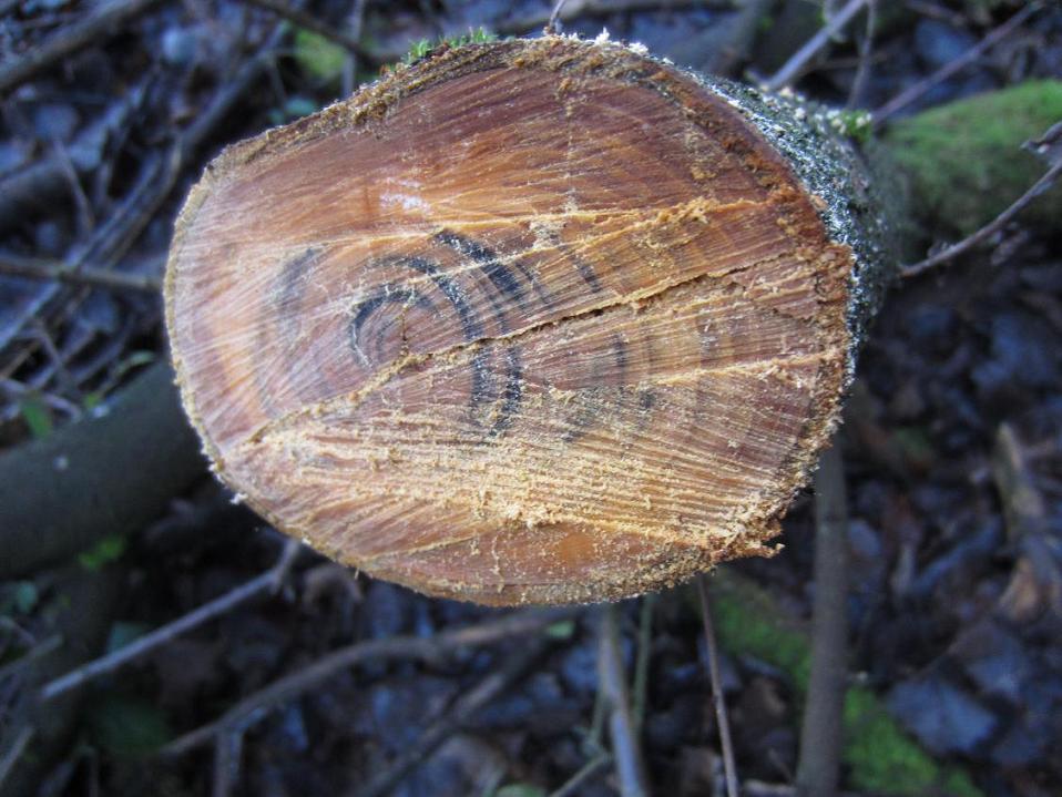

Zerteilt wurde der Stamm mit der Japansäge, abgesägt mit einer Klappsäge. Die Enden wurden versiegelt, die Rinde kommt bald runter. Ich werde den flacheren Rohling verbauen. Leider befindet sich jetzt doch schon ein kleiner Riss an der Stirnseite. Wann der reinkam, weiß ich nicht (ob im lebendigen Zustand oder jetzt). Gegenmaßnahme: mehr Leim.
Werkzeuge: Klappsäge, Japansäge, Leim

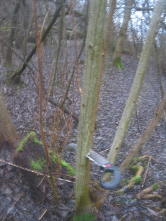

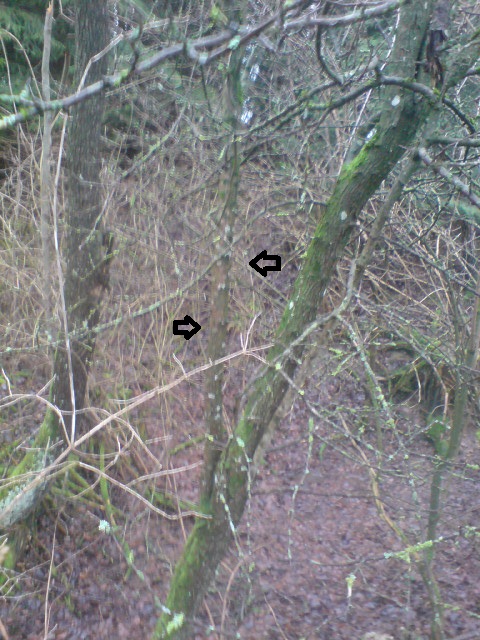

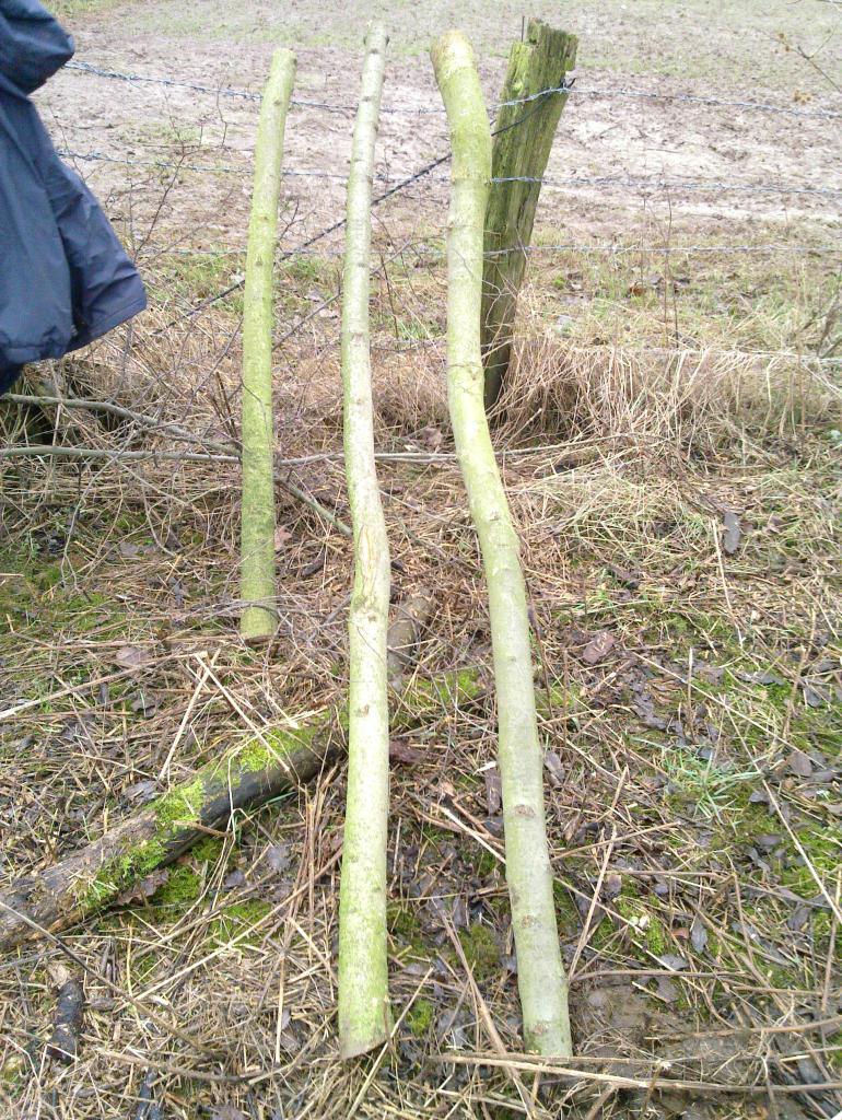

So nu ich auch...
Sapling in Habitat
Sapling in Habitat
Sapling umjesäscht.
Sapling umjesäscht.
Esche.
Geplant ist ein Maruki Yumi.
Bin aber nicht sicher ob das hin haut.
Wenn nicht mach ich halt was anderes.
Geplant ist den Kern als Rücken zu nehmen, damit ich so stehende Ringe bekomme.
Ich seh mich schon einen Kindermäusebogen schnitzen...
Werkzeug bisher: Einhandtrumsäsch.

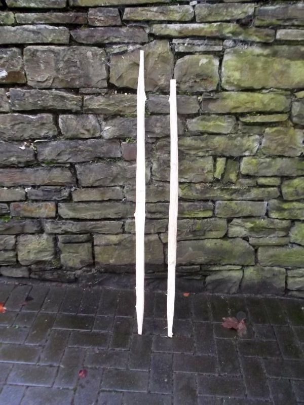

Mandos
Beiträge: 2093
Beitrag von Mandos »
Alles klar, danke. ;)
Meine Spende: 2 Tudor Bodkins von Hector Cole (für zwei EWBS Livery Arrows, 1/2" Schäfte)
Beiträge: 10946
Toaster und Mandos : Alles notiert :)

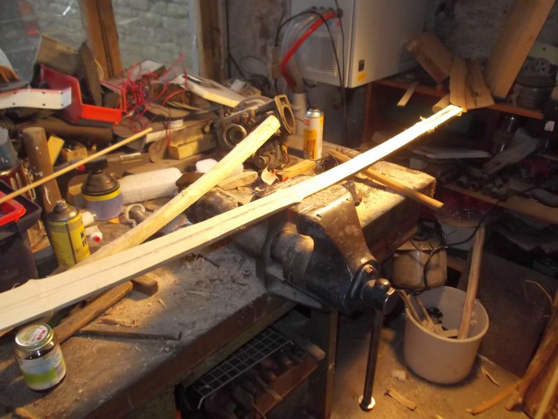

So die grobe Form ist drin. Allerdings noch sehr grob.
Hier mal Bilder vom Holler:
Einer reflex und einer deflex, beide ziemlich kurz....mal sehen ob das was gibt ::)
Geplant hab ich ein etwas gerundeten Bauch und mitbiegenden Griff.
Wahrscheinilch solle ich die Hoffnungen eher in den Hasel oder den Eschenrohling stecken :D :D :D

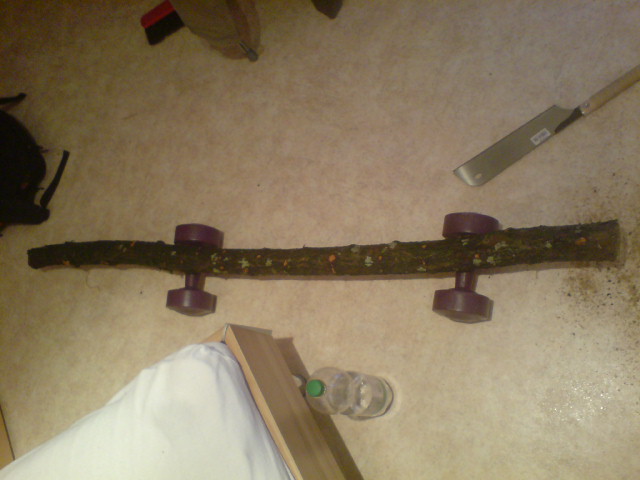

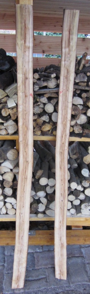

Nach eineinhalb Stunden matsche-pampe-such-hund-gassi-gehen wurde ich fündig :D
Weißdorn 152cm lang
8cm durchmesser
jede Menge kleiner Ästchen
Das Holz ist sehr hart und schwer.

Weißdorn auf Rädern ;D

TomTom, schläfst du in deiner Werkstatt oder werkst du in deiner Schlafstatt ??? ;) ;D

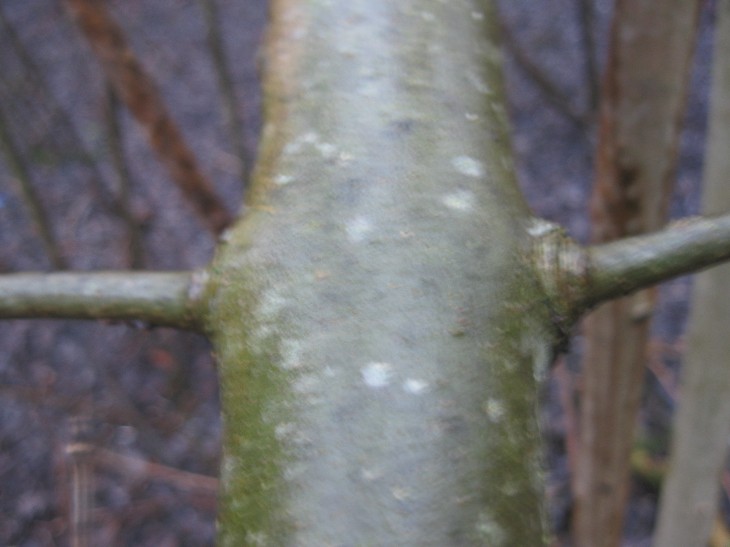

Da wuchs mal ein Pfaffenhütchen
Rinde des Pfaffenhütchens
der Pfaffenhut
der Pfaffenhut

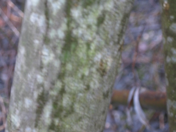

junge Eschenrinde: glatt &amp; grün
junge Eschenrinde: glatt & grün
Esche
Esche

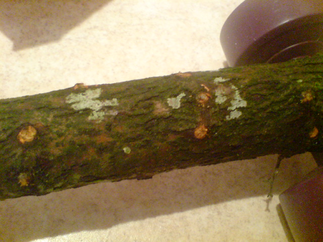

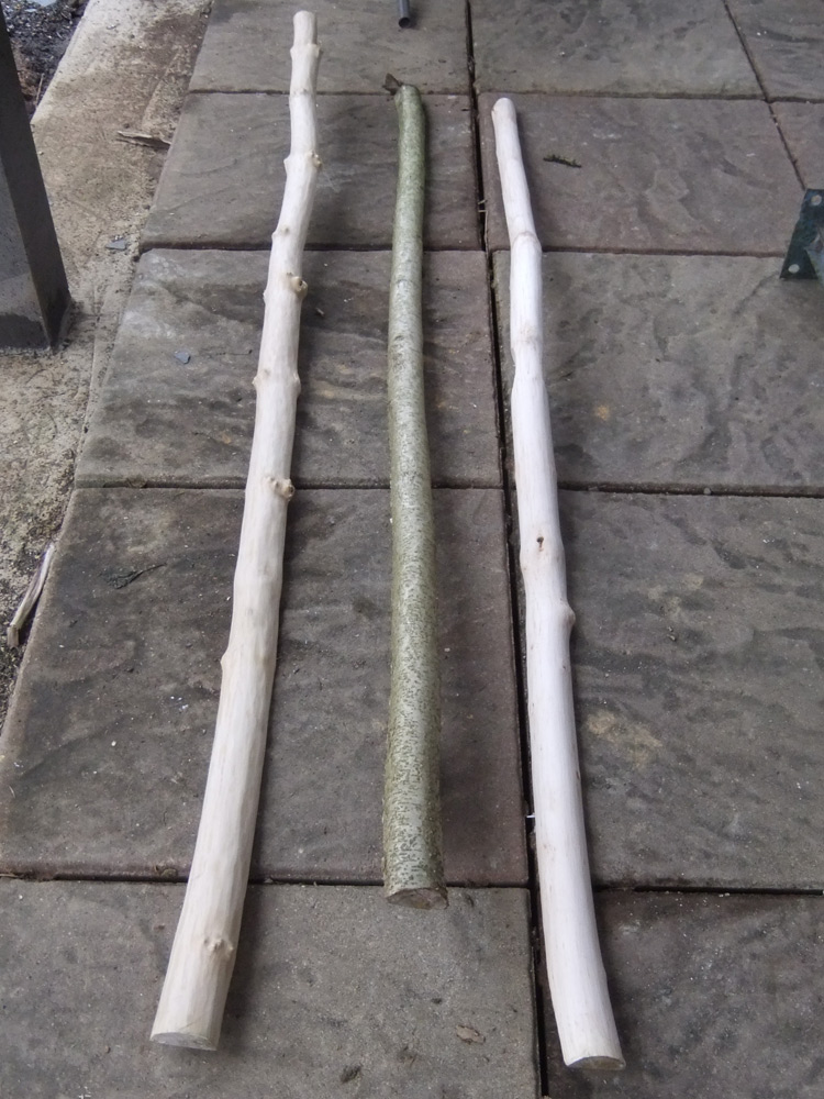

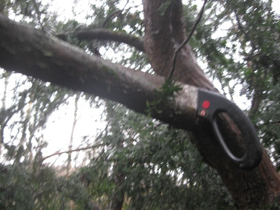

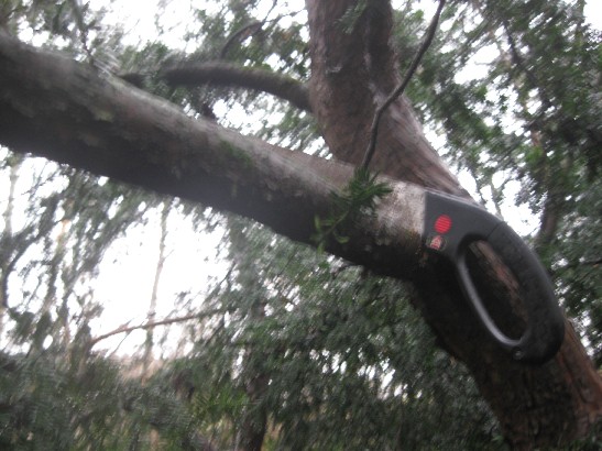

Hallo, dann stelle ich mal die Ersatztruppe vor, die für die zwei verstorbenen Liguster mitmacht.
1x Esche
1x Pfaffenhütchen
1x Eibe (durfte ich von einer Garteneibe aus Nachbars Garten abschneiden), wenn jetzt jemand, der es weiss sagt, Eibe bitte
nicht so hastig verarbeiten, dann höre ich da gerne hin.

Sagen wirs mal so ich vegetiere auf 25 qm :P
