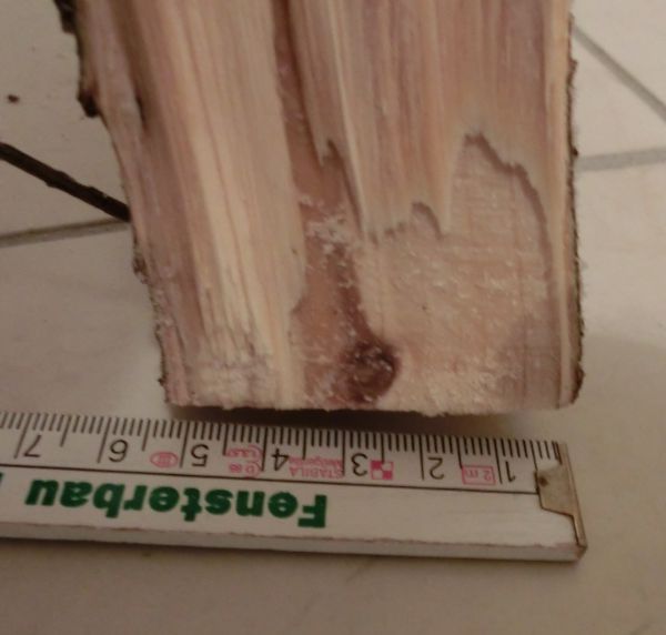

Pflaumenholz hat sehr dichtes, feines Splintholz. In der Regel sehr gut als Backing zu gebrauchen. Reißen tut es trotzdem...Chirion hat geschrieben:@ Morten, jup die Rissbildung im Pflaumensplint ist nicht zu unterschätzen, kommt aber auch ein wenig drauf an was es genau ist, die Wildformen haben, kommt mir vor, einen Splint der nicht ganz so schwammig ist und nicht ganz so leicht reisst

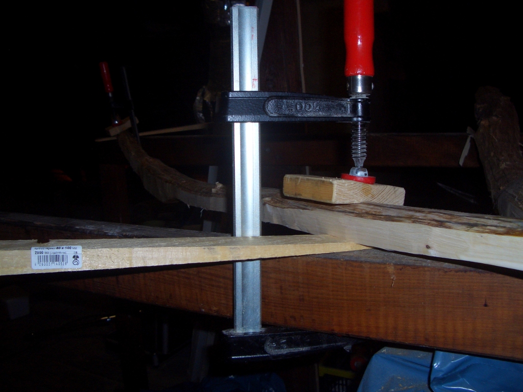

@all: Bitte dran denken: Grünes Holz sollte, damit es sich nicht verzieht, entweder rückwärts gespannt werden (es gibt dann in diese Richtung nach, statt seitlich) oder über formgebende Hölzer in eine Richtung gezwungen werden. Nach der zwischenzeitlichen Bearbeitung immer wieder einspannen.
Hölzer, die in schneller Bauzeit zwar einen Bogen für dieses Turnier ergeben, aber noch weitertrocknen, sollten entsprechend gelagert werden und nach einiger Zeit nachgetillert werden.
@Acker Ich weiß schon dass ein Bruchtest sinnvoll ist, aber ich lass mich da beim Sapturnier lieber überraschen.
@ Snake Jo ich ha da eine Zwetschge deren Splint war schwammig, nicht weich aber er machte einen "feinlöchrigen" Eindruck unter der Rinde, war aber auch schon ein alter Baum (45cm Durchmesser), allerdings das Kernholz ist wunderbar.

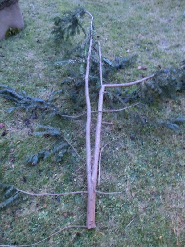

Archerbalds Eibenästle
Hallo Leute,
da ich ohne den Wettbewerbsdruck nix fertig bekommen, mache ich auch gerne wieder mit.
Die Zeit ist knapp, daher habe ich gerade ein sich teilendes Eibenästle vor der Haustüre abgesägt und mit der Japansäge geteilt. Muss dann im Griff gespeist werden, bin gespannt ob das klappt (gab's nicht vor ein paar Jahren so was ähnliches von Dirk M.?)
Archerbald

@Morten ob das Schnelltrocknen von Goldregen das Holz ruiniert werden wir in 5 Wochen wissen, ich hab die Billetts übrigens mit den konkaven Seiten aneinander gelegt und mit ein paar Zwingen mal so gefühlte 2 Tonnen Druck gemacht der Zwischenraum zwischen den Billetts hat sich dadurch von 16cm auf 2cm reduziert, bin neugierig was das Resultat dieser Druckbehandlung nach dem Trocknen ist
