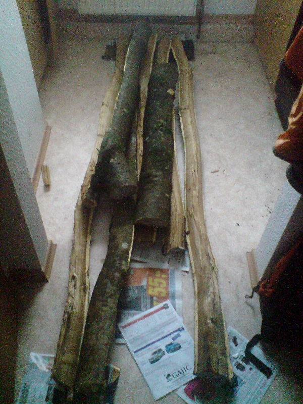

Hab auch n 100eter für hinlegen müssen aber ok. Die Staves sind im Grunde Astfrei und gerade.

Küche:
Die Goldregen liegen da momentan bis der Holzleim getrocknet ist und die Staves ussen rum soweit trocken sind und kein Dreck mehr machen

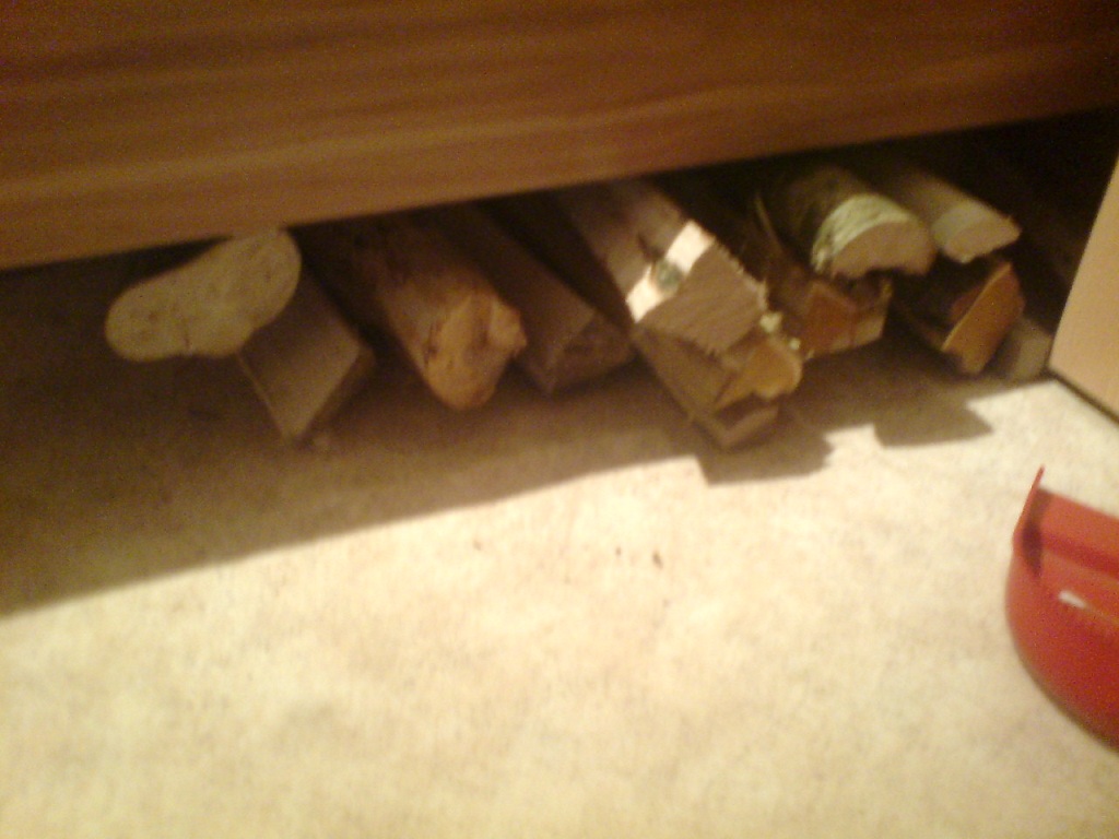

Unterm Bett:
5 Robinie, 1 Ulmenbillet, 1 Ulmenstamm, 4 Esche, 1 Haselstamm, 1 Hickory-Ulme, 2 Schweizer Bergulmenbohlenrohlinge,

Unterm Bett
Unterm Bett

Küche
Küche

Also unterm Bett wärs mir zu Gefährlich,
ich hab jetzt 2 Robinien und nen Weißdorn grob rausgearbeitet und so 1000 Km bei mir im LKW an der Heizung liegend mitfahren lassen, da bekommt man gelegentlich eine pelzige Zunge und so ein kratzen im Hals.. ??? .. aber damit schlafen möcht ich nicht1
