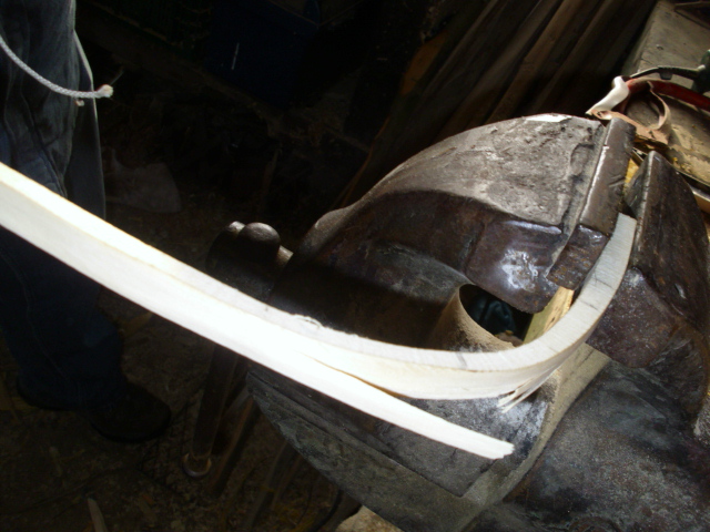

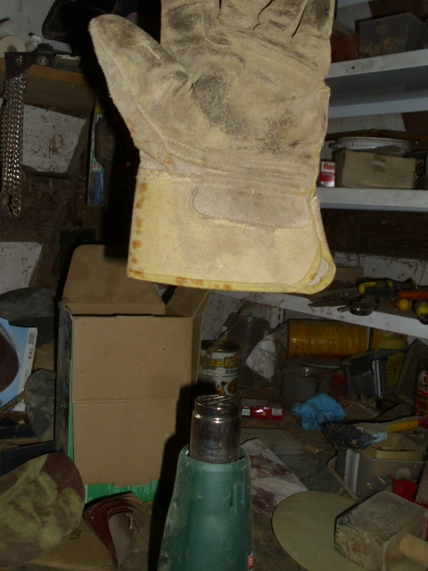

Heute in der Werkstatt, bei eisiger Kälte mußten die Handschuhe mit der HLP vorgewärmt werden damit meine zarten Finger
,...gut mitarbeiten .
Dann habe ich meinen Teststreifen vom schweren Holler gebogen und gebogen und dann noch mehr gebogen
bis er dann doch endlich mal gebrochen ist, bei einer Auslenkung von etwa 100 °
Eine Stauchung war allerdings nicht vorhanden !
Schon ein sehr viel versprechendes Holz.

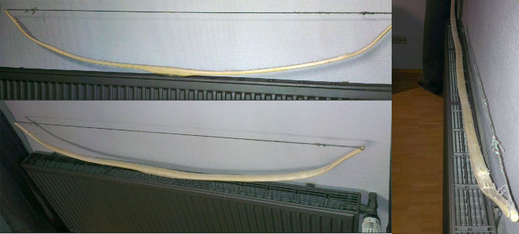

So mit dem Pfaffenhut gings heut weiter. Hätte nicht gedacht das das Holz sogar schneller trocknet als der Holunder Stave. Das Holz verliert zwar immer noch ein paar Gramm / Tag, doch ich habe angefangen die Form etwas weiter herauszuarbeiten.: Dicken und Taperverläufe angepasst, Bodentiller durchgeführt und den Bogen für eine Stunde auf Standhöhe gebracht. Jetzt gehts weiter auf der Heizung, rückseitig aufgespannt.
Fröhliches Bauen!
Werzeuge bislang: Ziehmesser, Klappsäge, Raspel, Ziehklinge

so, mein Liguster ist in knapp 30 Std von 1008 g auf 776 g runtergetrocknet--hat im Griffbereich nur einen kleinen Riss bekommenr wird dann mit einem passenden Holzkeil zugemacht
Der Hasel von 1055 g auf 774 g runter
Wurfarme haben sich nicht verdreht
Arcus
