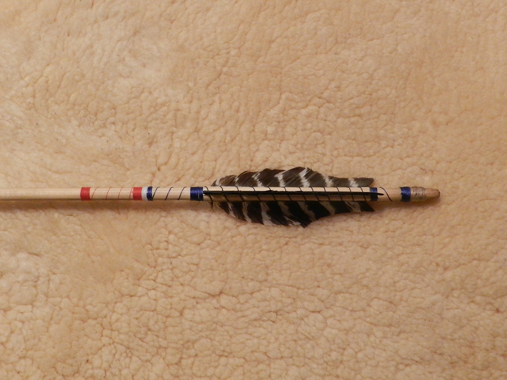

Das mit dem Selberbauen wird dann in Zukunft sicher ein Thema für mich, hab mir dieses Wochenende aus einem übriggebliebenen Schaft und den Resten eines zerbrochenen Pfeils etwas gebastelt was eigentlich nur ein Deko Pfeil werden sollte. Das erstaunliche: Der fliegt absolut super.

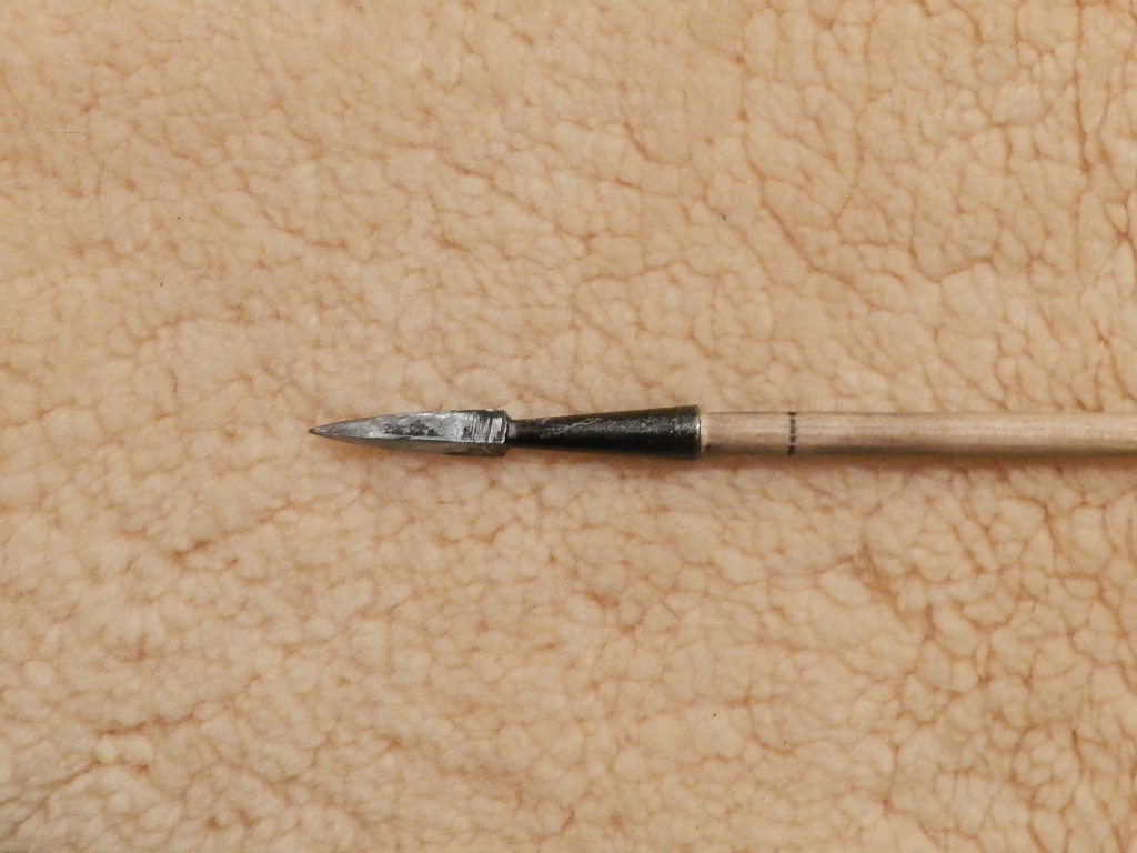

Hier die Pfeile von Grozer. (Hoffe ich darf das hier posten)
Sündhaft teure Bodkin Spitze ;-)
Befiederung, mit Wicklung

Diesen Pfeil hab ich selbst "gebastelt". Der Typ D Pfeil ist auf dem untersten Bild.
Da dies mein erster Pfeil war und ich absolut keine Ahnung habe habe ich für den etwas über 8 Stunden gebraucht, wobei ein Grossteil der Zeit dafür draufging die Raven Federn vorsichtig von einem gebrochenen Schaft zu enfernen :)
Die Bodkin Spitze ist von einem schweizer Waffenschmied (mache jetzt keine Werbung) handgeschmiedet und kostete alleine schon 29.- Fr.
Bei Grozer kostet der Typ D Pfeil 6€ fertig mit Field Tip, mit eine geschmiedeten Spitze z.B. Bodkin 11.50€ wobei da wohl noch was für die Arbeit anfallen würde.
