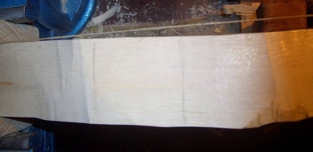

Jetzt ist der Rückenring in beiden Wurfarmen weitestgehend freigelegt. Danach hab ich mal den Sehnenverlauf kontrolliert.
Auweia
Auweia
Das Luder hat sich doch mehr verzogen, als gedacht. Zudem noch in genau die falsche Richtung. Ich dachte die ganze Zeit, das wäre richtig rum :(
Da hab ich irgendwie nicht richtig aufgepasst (aber viel hätte ich eh nicht machen können). Bogen Umdrehen geht nicht. Deswegen muss ich wohl tüchtig richten. Das hab ich bisher noch nie gemacht. Deswegen bräuchte ich mal eure Meinung. Der Wurfarm knickt ne gute Hand breit hinter den Fades böse zur Seite weg.

Das ist der Bereich, in dem der Wurfarm noch ca. 30 cm weiter parallel Verläuft (also noch im ersten Wurfarmdrittel). Plan ist, den genau dort zu richten. Oder sollte ich das besser im Griff machen? Grundsätzlich wollte ich das mit der HLP machen, oder ist dämpfen besser?

Ich würde im Griff richten

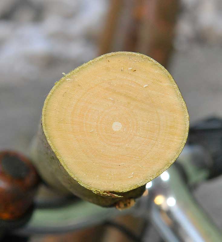

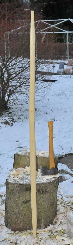

Ersatzsapling für den Not- (Eibenaus)fall: Ahorn (ich denke Berg falsch: Spitzahorn) - gefällt letzten Sonntag.

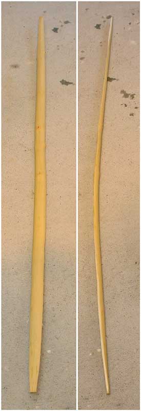

Eigentlich wollte ich ohne Netz arbeiten, sprich nur mit der Eibe, aber als ich gesehen habe, dass es unter der Leimversiegelung der Stirnseiten des Ahorns nach einer Woche anfängt zu gammeln, habe ich den Sapling schnell gespalten und von der Rinde befreit. Außerdem habe ich den ehemals 266cm langen und 5,5cm breiten Sapling auf 172cm gekürzt, um einen möglichst gleichmäßigen Reflex zu bekommen.
Nach dem Spalten sind ein reflexer und ein deflexer Stave das Ergebnis und da ich nun schon dabei war, habe ich mit dem reflexen weiter gemacht:
Markkanal als Mittellinie, Wurfarme leicht asymmetrisch geplant (77/79, Griff inkl. Fades 16cm).
Da ein WA beim Spalten leicht rausgelaufen und daher recht dünn ist, habe ich erst einmal die volle Breite von jetzt 4,5cm auf ca. 3/4 der WAs gelassen, dann erst auf 1,5cm verjüngt. Den Griffbereich habe ich auch erst einmal breit gelassen und die WA ein wenig ausgedünnt. So lege ich das gute Stück zum Trocknen und als Notfall-Reserve zur Seite.

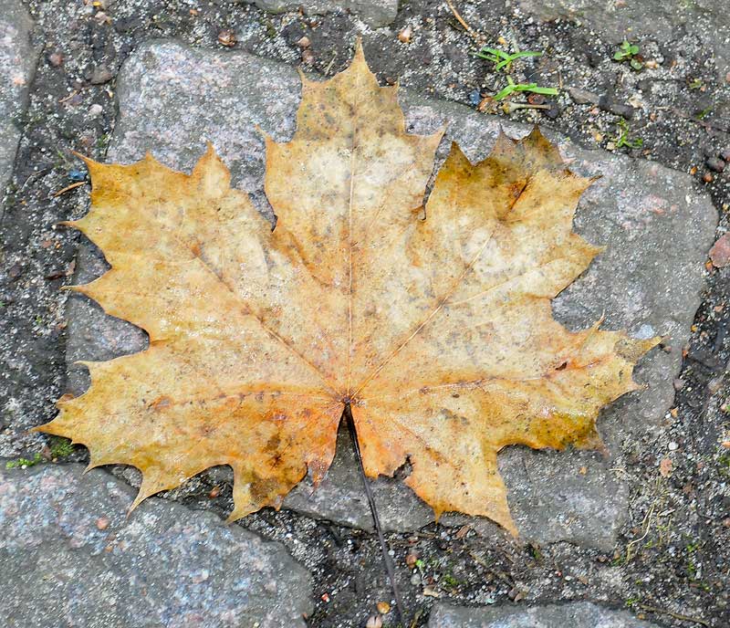

@botjer
Ich denke das ist Spitzahorn (runde Buchten,spitze Spitzen), den gab es wohl auch noch nicht, oder wie seht ihr das?

Beitrag von inge »
Bergahorn hat einen gesägten Rand, viele kleine Zacken. Also Spitzahorn.

Beitrag von Chirion »
@botjer wie G bee und Inge schon geschrieben haben: Spitzahorn oder zumindest ein Bastard, obwohl bei den Markstrahlen und der Blattgröße konnt es vielleicht auch eine Bastardplatane sein.

@Niels: Wie Inge schreibt: Spitzahorn Acer platanoides
Botjer

Beitrag von Botjer »
@ G_Bee, Inge, Chirion, Jo: okok, ihr habt mich überzeugt - Spitzahorn. Wird sofort korrigiert, danke :)
