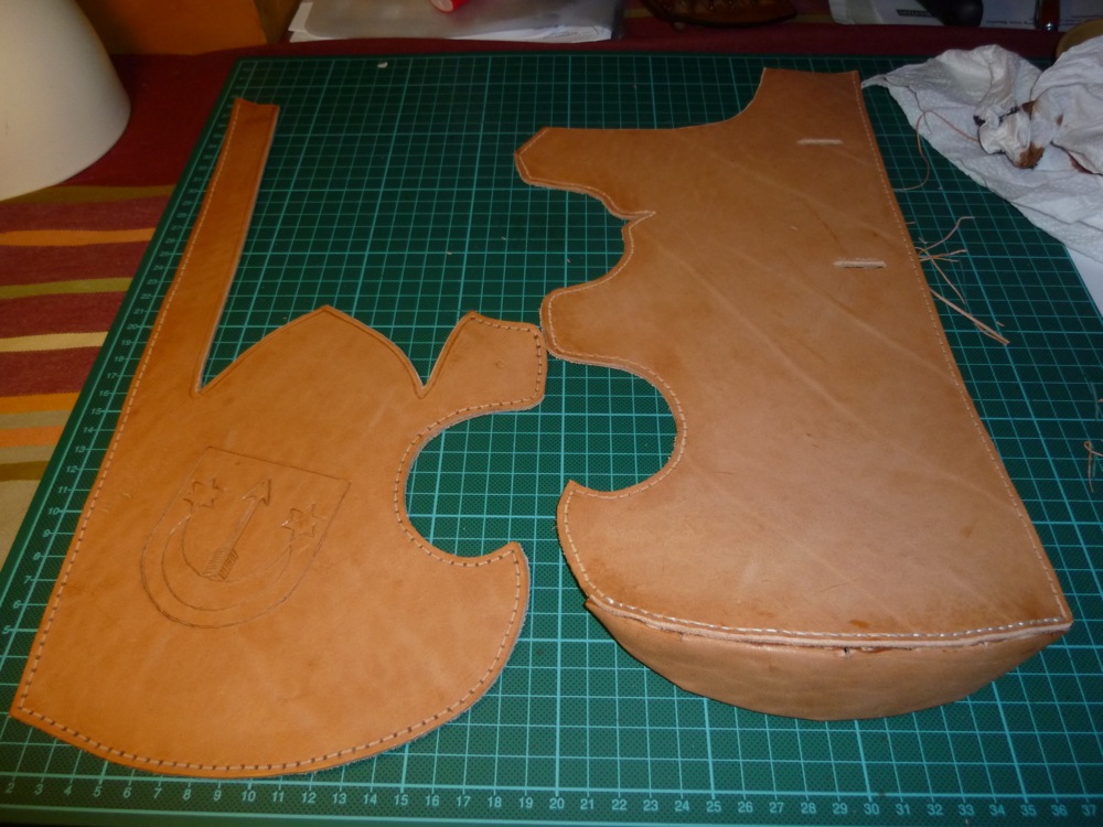

Sodele, habe die Versenkung für die zukünftigen Nähte gezogen und die Löcher vorgestochen mit der Ahle. Den Boden habe ich schon mal mit der Rückseite genäht. Das war großartig - dat Teil nimmt langsam Gestalt an ^^
