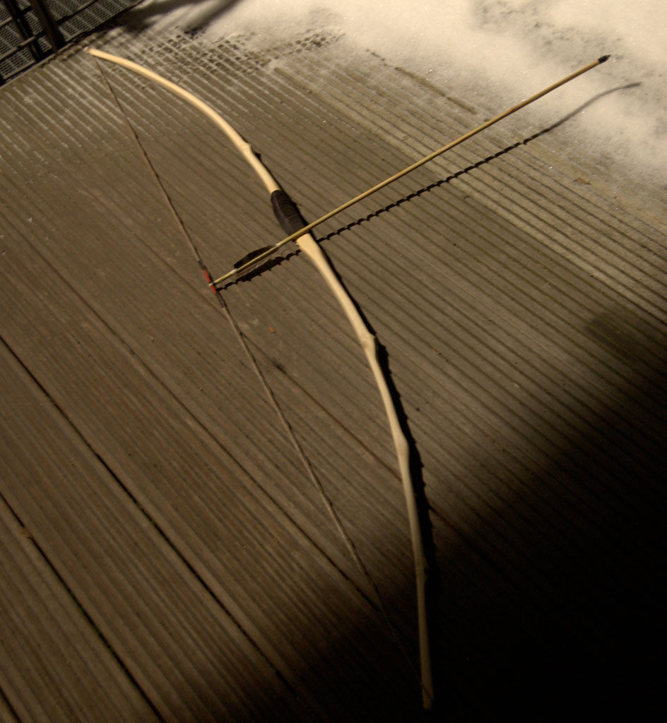

Zack! Der erste Bogen wäre fertig gestellt. O0
noch ein paar Daten:
Holzart: Holunder
Zuggewicht: 35# @ 29,5"
N/N: 65,5" (167cm)
FF+ Sehne, 8 Strang
Wurfarmbreite: 20mm auf 7mm an den Tips, semi pyramidal
Gewicht: 340 Gramm
Finish: Leinölfirnis
Gemessen hab ich Ihn mit 176fps (340gr Pfeil)
