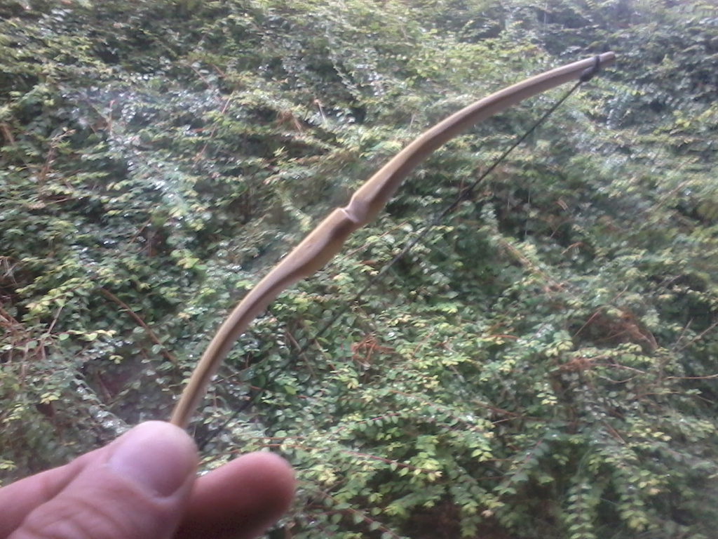

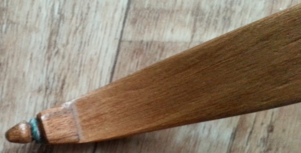

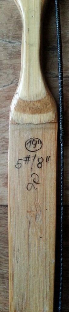

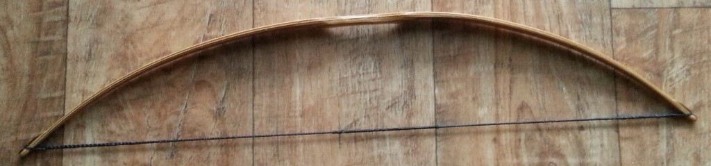

Hallo
Hier mein 19" Bambus-Flachbogen mit gigantischen 5#@8".
MfG
Andi
abgespannt (anfangs etwas Set, der aber spätestens nach 1 Minute wieder komplett weg ist)
Tiller (nach dem spannen immer leicht ungleichmäßig, aber nach den ersten 2-3 Schüssen super gleichmäßig)

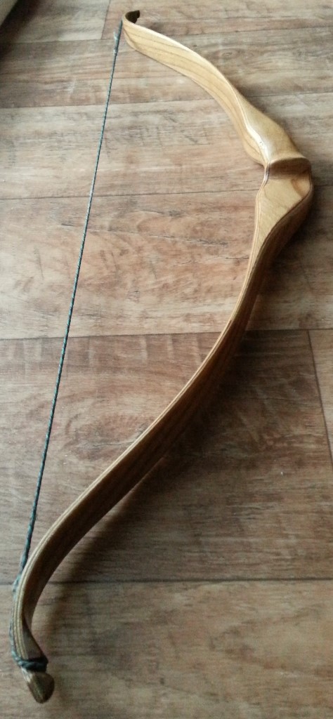

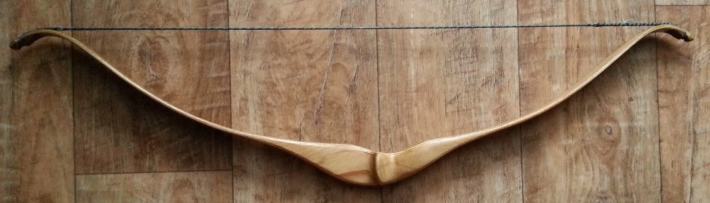

Hallo nochmals
Und hier der Recurve meiner Frau.
MfG
Andi
gespannt
gespannt

Schöne Bilder :) .... wenig Worte :-\
Gibt's nicht auch eine paar Infos dazu. ?
Aufbau,Material,Zugkraft .......
Vorallem die vom Mini-Recurve würden mich interessieren. Der schaut nämlich sehr gut aus.

Ja, finde ich auch!
Aus was für Schichtholz (?) ist der gemacht? Wie gebogen?

Hallo
Der Bogen ist 22" und hat 12#@10".
Gebaut wurde der Bogen mit einer Form.
Das Griffstück ist aus Ahorn, die Furniere sind Birke + Hainbuche und die Tips sind Goldregen.
Der Bambusbogen hat Wurfarme aus Bambus, einen Griff aus Flieder + Kirschpflaume und Tips aus Goldregen.
