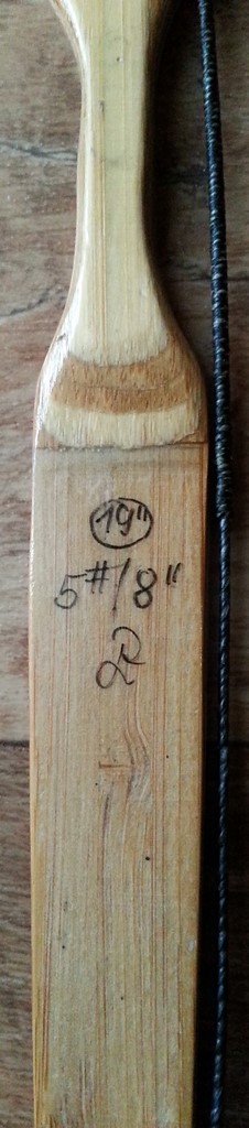

Hallo
Hier mein 19" Bambus-Flachbogen mit gigantischen 5#@8".
MfG
Andi
MfG
Andi

Re: Mäusebogen 1
Schöne Bilder
.... wenig Worte
Gibt's nicht auch eine paar Infos dazu. ?
Aufbau,Material,Zugkraft .......
Vorallem die vom Mini-Recurve würden mich interessieren. Der schaut nämlich sehr gut aus.

Re: Mäusebogen 1
Hallo
Der Bogen ist 22" und hat 12#@10".
Gebaut wurde der Bogen mit einer Form.
Das Griffstück ist aus Ahorn, die Furniere sind Birke + Hainbuche und die Tips sind Goldregen.
Der Bambusbogen hat Wurfarme aus Bambus, einen Griff aus Flieder + Kirschpflaume und Tips aus Goldregen.
MfG
Andi
MfG
Andi
