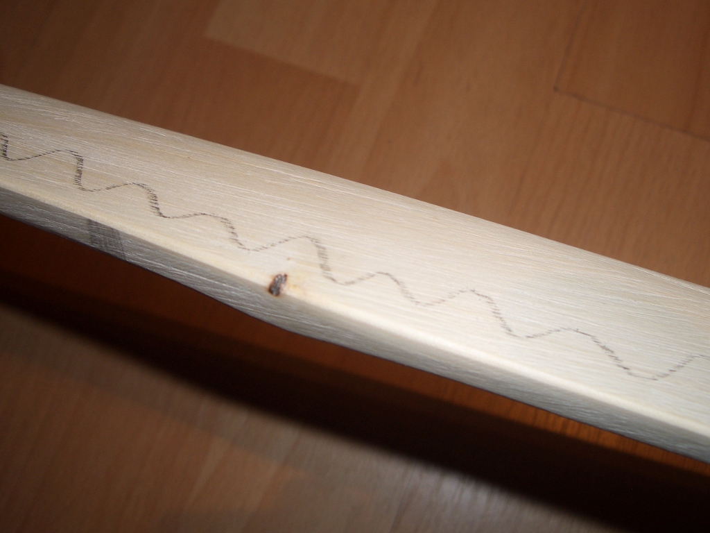

So, der Rabe wollte bessere Bilder sehen... ( Bin endlich mal dazu gekommen )
Ich habe also die Problemzone geschmirgelt.
Neue Fotos gemacht und hoffe Ihr seht nun besser was los ist.
Der Ast auf dem Rücken
Der Ast auf der Bauchseite
Die Stelle, im oberen WA, soll steif bleiben aber mit einem Pflaster gesichert werden.
Den Spalt wollte ich mit Epoxi füllen.
Pflastermaterial ? ???
Leder, Garn oder Kunstsehne ( Etwas anderes habe ich nicht )
Was meinen die Experten?
Gruß Zacki
