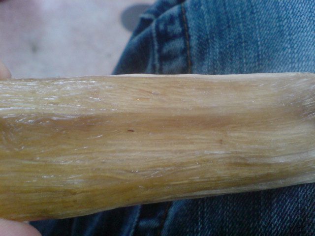

So Hautleim ist soweit geliert und hat angezogen.
Ich lass den Bogen jetzt mal bis negste Woche Donnerstag bis ich ausm Krankenhaus wieder rauskomm rumhängen. Danach kommen Overlays drauf

Sehnebelag
Sehnebelag
Reflex gespannt
Reflex gespannt
Sehnenlage
Sehnenlage

Finde , sieht gut aus !

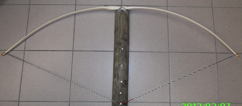

Auch wenn hier im Süden der Republik die Narren los sind O0 >:) :-* 8) ;D :D komm ich nicht drumrum endlich mal wieder über den Hasel zu berichten. Habe also fleißig das Tillern begonnen, wobei ich mir diesmal geschworen habe, Disziplin in Punkto Schnelligkeit beim Holzabbnehmen walten zu lassen. Ist mir auch gelungen, so dass der Bogen aktuell 37# bei 28" Zugkraft hat.
Sonst ist es mir schon passiert, das der Bogen zwar schön war, aber die Zugkraft eher gering (25#-30#) :-\
Der linke WA ist etwas steifer im unteren Bereich, als der Rechte.
Jetzt weiß ich nicht, ob es sinnvoll ist hier noch etwas nach zu tillern mit dem Risiko eines Zugkraftverlustes, oder ob ich den Bogen lasse wie er aktuell ist?

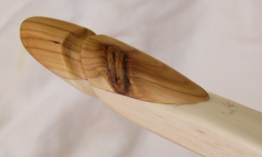

Habe bei diesem Bogen auch Tips aufgeleimt, die ich aus einem gebrochenem Eibenbogen (hatte viele Äste) gemacht habe. Mir gefällt die Maserung der Eibe sehr gut und mit etwas Mühe und Gedult kann man diese bei den Tips gut zur Geltung bringen.
noch mit Tillersehne
Tiller 1
Tiller 1
Tiller 2
Tiller 2
Tiller 3
Tiller 3
voller Auszug bei 28&quot;
voller Auszug bei 28"

Jetzt fehlt noch einiges an Verschönerung und die Endbehandlung des Bogens, wenn ich nicht noch Nachtillern werde.

Die Overlays sind traumhaft, und die leichte Asymmetrie scheint mir v.a. durch den griffnahen Deflex rechts zu kommen.
Ich würde ihn erst mal so lassen, aber nach dem Einschießen noch mal draufschauen.
Das würde (für mich) auch bedeuten: Oberflächenbehandlung erst mal nur provisorisch...
KLogen
Beiträge: 26
Registriert: 16.07.2012, 19:34
Beitrag von KLogen »
Rabe, ich glaub so werde ich's machen. Danke für den Tip. Habe jetzt nur Leinölfirnis drauf und kann somit noch nacharbeiten, wenn notwendig.
Werde im Keller mal ein bischen auf meine beiden Ziele schießen (vollgestopfte Papkiste) und schauen ob der B sich ändert.
Ziele sind zwar nur 7 m entfernt ;D , vom "Büro" in die Werkstatt, aber funktioniert gut.
Wenn ich vorbei schieße bleibt der Pfeil halt im Beton stecken ;) .

Das sind ja unverschämt, schöne Tips ;) .
Die werde ich mal im Hinterkopf behalten für einen meiner nächsten Bögen. Da können meine aktuellen "Dicken Brummer" nicht gegen an ;D !!!
