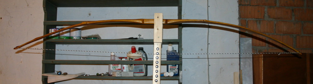

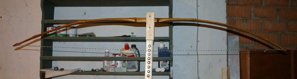

Irgendwie sieht er mir an den Enden immer noch zu steif aus. Da er da aber so langsam Set entwickelt, werd ich am Tiller wohl nichts mehr ändern. Außerdem wirds mit der Zuggewichtsgrenze so langsam eng.
27#@24&quot;
27#@24"

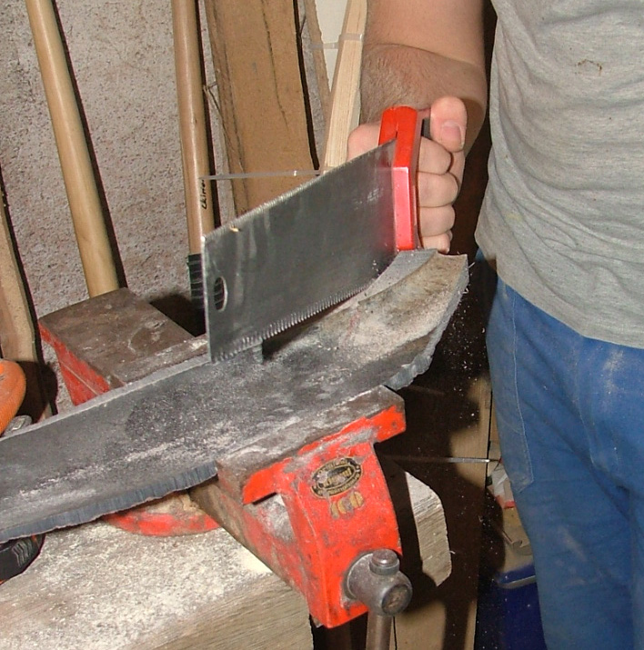

Bogenform aufgezeichnet
erster WA fertig
erster WA fertig
zweiter WA fertig
zweiter WA fertig
beim roten Tesa säge ich ab. Der Bogen ist dann insgesamt 120cm groß

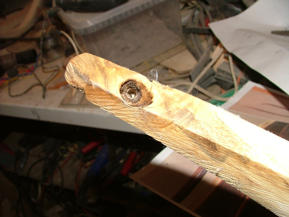

Als nächstes hab ich angefangen Masse abzunehmen, nach dem der Bogen ja noch viel zu dick war.
Dabei wurde ein Astloch sichtbar, das ich aber später mit Epoxyd Harz gefüllt habe.

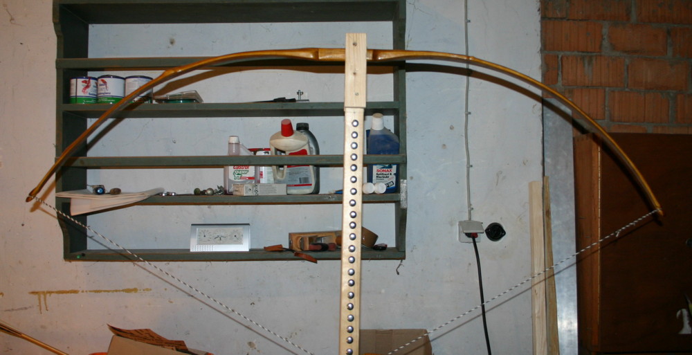

Hallo, nach 3 Wochen angenehmer Temparaturen
habe ich heute mal in der kalten Werkstatt Bogen gebaut. ;D
Das Holz war im kühlen Zimmer noch nicht ganz getrocknet, 2 Tage auf der Heizung waren noch nötig.
Die Dicke reduziert bis sich was tat im floortiller, den Griff rausgearbeitet, und dann gings ans tillern.
Ganz langsam auf Standhöhen bringen.
Der linke WA soll der untere werden, da muss ich noch was schaben.
Den Sehnenverlauf bekomme ich auch noch in den Griff;
Hier sind die Tips noch 3cm breit...
hier noch 2cm...
und zur Not korrigiere ich im Griff noch was. 8)

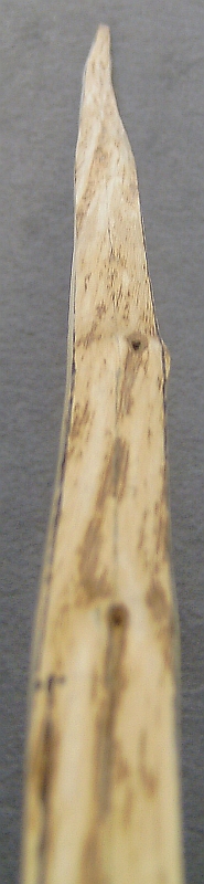

Nachdem das Holz einigermaßen trocken ist, habe ich beim ersten Stab (dem auf dem "Gruppenbild" ganz rechts) die Form herausgearbeitet. Er ist leicht snaky, leicht seitlich verzogen und hat sich auch noch wieder etwas verdreht..:
Im Bodentiller biegt er sich schon.
Durch die Verdrehung und den leichten "Zickzack" musste ich beide Enden jeweils ganz an die Kante des Staves legen.
Daurch haben die letzten 16 bzw. 18 cm einen dreieckigen Querschnitt. Die Haupt-Biegebereiche sind "brotförmig" ca. 1/3 der Breite in der Bauchmitte ist flach...
Als nächstes schleife ich die Bastschicht-Reste am Rücken glatt, breche die Kanten und mache Sehnenkerben rein.
Werkzeuge: Schnur, Lineal, Ziehmesser, Ziehklinge, Sandpapier.
