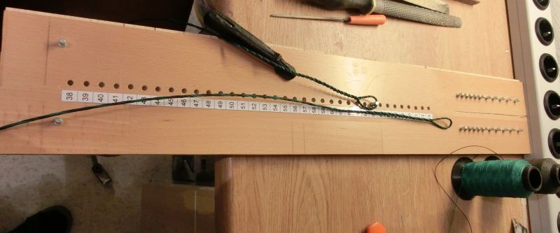

Dann gab's eine neue Sehen, 10-Strang Dacron50 schwarz/grün
