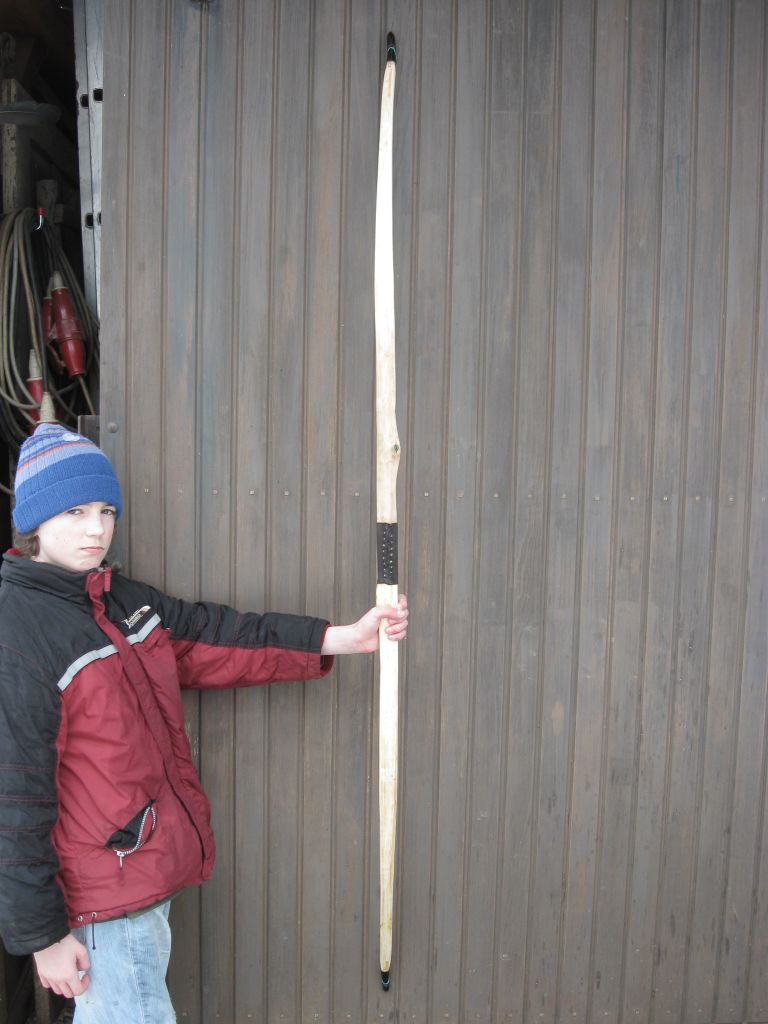

Güssenjäger
Beiträge: 961
Güssenjägers Holler-Nr. 1
Beitrag von Güssenjäger » 09.02.2013, 11:38
So, dann will ich mal meine Holler zeigen.....wird ja auch Zeit, dass hier mal wieder was passiert :D :D :D
Also......mein Holler-Nr. 1
Holz: Holunder
Länge: 67 Zoll (ca. 1,70 m)
Zuggewicht 32# @ 28 Zoll
Breite an den Fades 3,5 cm, dies gleichbleibend bis 2/3 der WA
danach auslaufend bis 15 mm an den Sehnenkerben
Gewicht 589 Gramm inkl Sehne 12 Strang Dacron flämisch gespleißt
Finish 2-mal Schellack
Griff Wildleder geflochten (mein erster Versuch und schon geklappt ;D )
Gerd
Hier noch die Bilder (bei herrlichem Winter heute morgen geschossen):
Hängend :-)
schlanke Taille :-)
Vorderansicht
unterer Wurfarm
oberer Wurfarm
Tipoverlay
Griff
abgespannt
Standhöhe
Vollauszug 28 Zoll
Zuletzt geändert von Güssenjäger am 09.02.2013, 16:50, insgesamt 1-mal geändert.

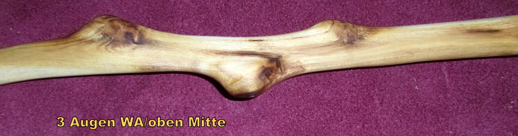

skinwalker
Beiträge: 1484
Elder #1 by skinwalker
Beitrag von skinwalker » 10.02.2013, 21:59
Elder #1 by skinwalker :
Schwäbisches Holler-Holz auf Kalkboden gewachsen
NTN 58"
42lbs @ 27"
WA max. 35mm
Tips 8mm
Griffwicklung aus Lederschnur
Tips aus Redheart-Holz
Finish : burnished und drei Lagen Leinölfirnis
Gewicht 430g inkl. Sehne
10-Strang Dacron (vorläufig - bekommt noch eine FFplus)
Extrem schneller und präziser Bogen - Spass garantiert ;) !
Pics:
Der Rücken
Belly
a bisl' Set hat er bekommen...
Knubbelchen
Standhöhe 5,0"
Holler-Höhle
Auszug hier bei 26" (max. = 27")
Griff - puristisch mit Lederschnur
Overlay aus Redheart
Elder-typischer Knubbel-Rücken
skinwalker

NEUNAUGE (Robinie) vom alfredle33
Beitrag von alfred33 » 16.02.2013, 19:45
So nun möcht ich mal meinen Sappy vorstellen.
Manchmal ergibt sich der Name schon beim Bogenbau, daher
NEUNAUGEvom alfredle :D
Holz Robinie mit Griffdurchmesser (nachdem Splint runter war) von 4,1 cm
Bogenlänge 174 cm mit NtN 169 cm
Gewicht kompletti 445 Gramm
Zugstärke: 35 Lbs @ 28"
Griffwicklung Hanfschnur
Tips aus hellem Horn
Sehne Dacron B50 12 Strang
Aufmas Griffdurchmesser 4,1cm Breite FA 3,5cm Breite bis runter zu den Tips 0,8cm
Reflexknick am oberen WA ca.18cm vor dem Tip
Die Dicke variiert etwas da im oberen WA einige Äste rausgearbeitet werden mussten.
Die Fotos: abgespannt
auf Standhöhe:
Sehnenverlauf am oberen WA:
Vollauszug:
Griff mit Hanfwicklung geteilt da Auge am Bauch:
Overlay mit hellem Horn:
Sonstige Datails:
Na denn ich hoffe er gefällt so toll wie er wirft!
alfredle :D

Alexander´s Kirsche "Meister Kief"
Beitrag von Alexander » 16.02.2013, 21:50
Der Name fiel meinem Sohn heute ein, Kirsche und Schief ;D 8)
Mir gefiel er auf Anhieb, der Name steht!!!
1 Holzart: Kirsche
2 Länge: N/N 1,75m=69" Gesamt 1,84m=72"
3 Zuggewicht: 31# @ 28" 38# @ 31"
Versehen mit Hornnocken und Griffleder
Sehne: 2-Strang Maurerschnur ;D :D 8)
Gewicht: 570g
Set: 4" wg. zu langem Aufspannen
Endbehandlung mit 3x Leinölfirnis
Querschnitt rechteckig
Griffbreite 3cm
Tips 2cm
Hornnocken 1,7cm
Abgespannt
Standhöhe
Vorderansicht
Vollauszug
Griffleder
"Zielhilfe"
Obere Nocke
Seitenansicht
Untere Nocke
Seitenansicht
Ich habe endlich, angestoßen durch dieses Turnier, mich getraut einen Bogen für "Große" zu bauen.
Er ist fertig, nicht gebrochen und schießt, meiner Meinung nach, ganz gut.
Der nächste wird besser, VERSPROCHEN!!! ;)
Alexander
