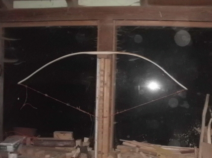

So sieht alles ungespannt aus: Der Tiller ist zimelich gruselig aber wenn ich da noch viel dran mache komm ich unter die 30#...jetzt überleg ich ob ich ihn erst mal so lasse oder noch kürze...
Den Rest Bast mit der Ziehklinge runter: owohl ich glaub ich lass ein bißchen dran...sieht irgendwie urig aus.
Ziemlich krumm isser

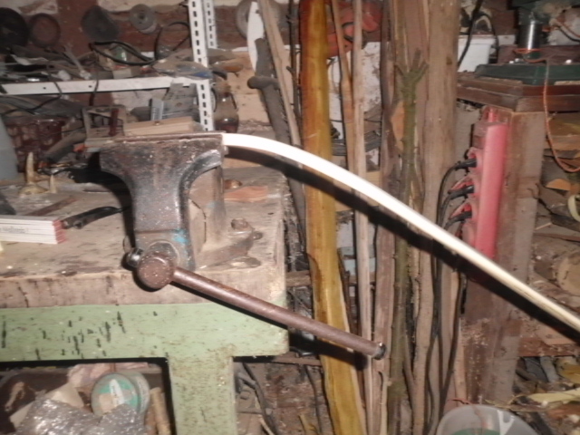

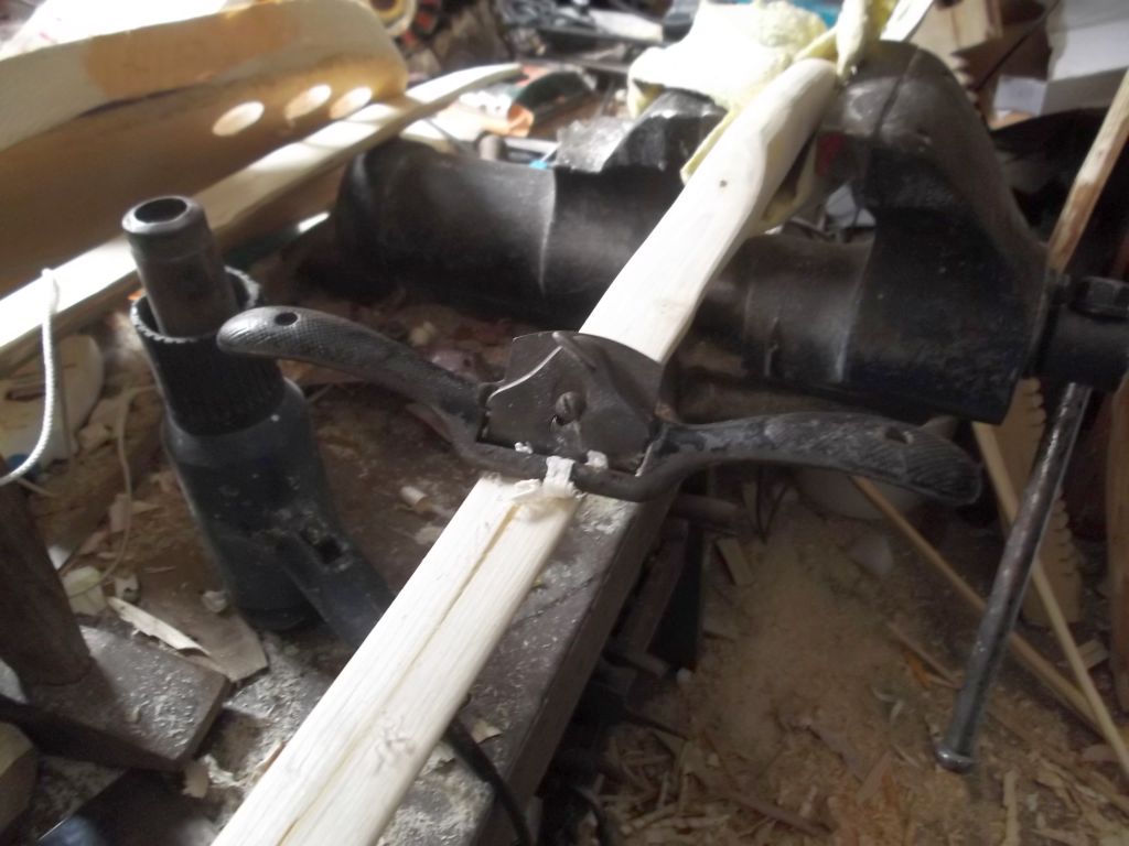

Zuerst ging es wirklich super flott, mit Ziehmesser und Raspel wurde der Rohling abgespeckt .
Beim Trocknen hat er sich ob des Drehwuchses leicht gedreht, dieses wurde erstmals beim Bodentiller mittels HLP behandelt:
Dann wurden die Seiten bearbeitet mit dem kleinen stanley Hobel :
Dann sah es schon so aus: Nun wurden die Enden geflippt : Dann erfolgten die ersten Tillerversuche, der Bogen wollte aber überhaupt nicht das was ich wollte, er verlor nur Pfunde aber legen wollte er sich nicht : Das wurde einfach nicht besser , es blieb schrecklich da hatte er dann nur noch 32# bei 27": Das wollte mir alles nicht gefallen !
Da der Bogen noch 182cm lang war habe ich ihn drastisch gekürzt um 14cm, neue Recs eingefönt und nochmals die Drehung behandelt. erstes Aufspannen, schon ein besseres Potential vorhanden : Die Sehne lief nun aber neben dem Griff und ein Wurfarm war noch zu stark verdreht, beides wurde in einem Rutsch mit der HLP korregiert : sah dann so aus : Nach etwas arbeit mit der Ziehklinge ging es dann ganz flott und wie alleine : Damit gebe ich mich zufrieden, er liegt nun bei 45# bei 27" , die Sehne fluchtet sehr schön über den Griff und den Recs.

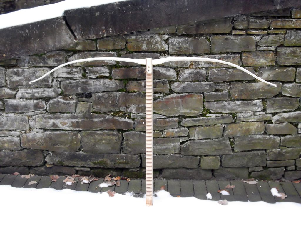

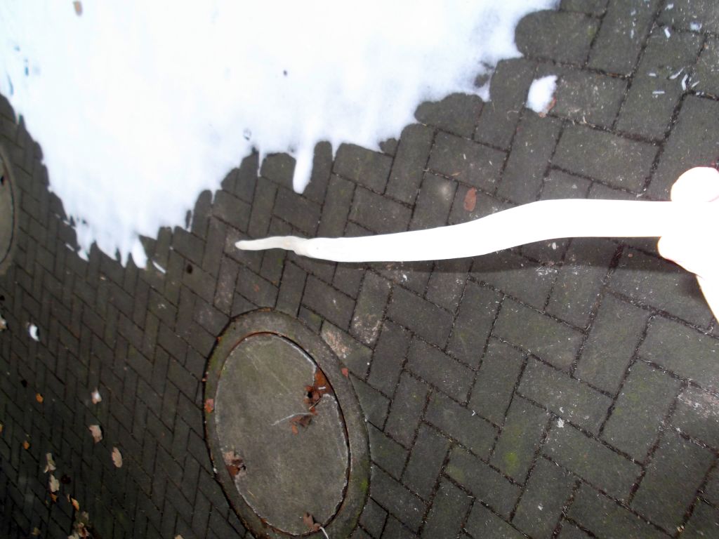

Heute wurde getillert, bis ich tillerblind war! Deshalb hier ein kleiner Hilferuf.
Der Rücken hat etwa die Form eines Elb, allerdings ist er weniger tief (Nach den Fades ca 2.2cm) und mit flachem Bauch. Der untere Wurfarm hat Reflex (links), der obere ist gerade. Hier der Auszug auf ca 27". Angepeilt sind 31". Der untere sieht steifer aus, hat jedoch auch Reflex. Trotzdem würde ich ihn noch ein wenig schwächen. Die Biegung gefält mir allerdings gut. Den oberen würde ich im mittleren Drittel noch etwas, im letzten Drittel noch etwas mehr schwächen. Ziel ist ein leicht eliptischer Tiller mit steifem Griff. Was meint ihr
