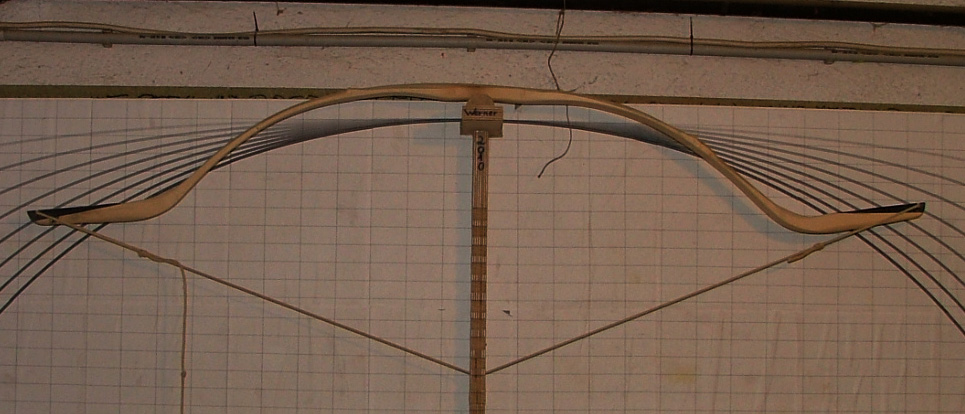

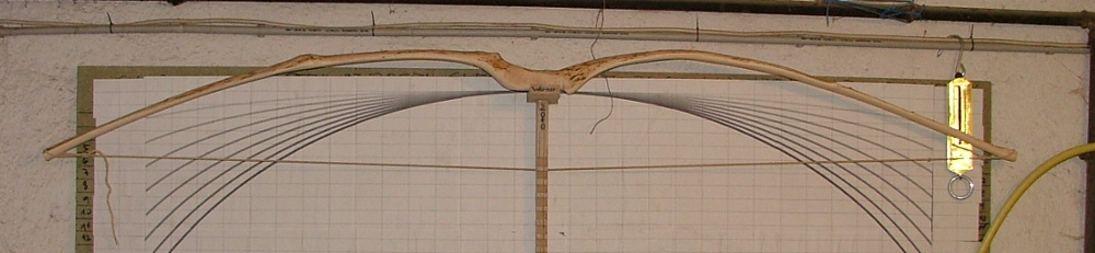

hab mir meinen Pfeifenstrauch mal zur Brust genommen:
- unteren WA gekürzt, hat nu 167 cm NtN.
- leicht asymmetrisch - oberer WA ist 10 cm länger
- das Holz ist schwer, aber recht " biegefreudig"; weicher Auszug bis 30", keine Stauchrisse, ca.1,5" Set
Auszug
Auszug
Standhöhe
Standhöhe

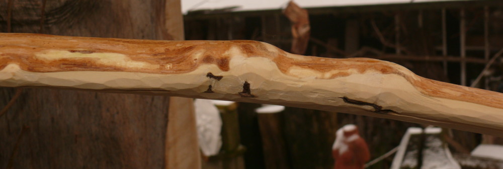

obere nock (Ast) mit Eibenkern - Inlay im Markkanal
" Doppelknubbl" im oberen WA - bisher hälts...

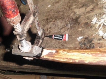

Naja, ich bekomm sie schon noch klein :P
Die Oberflächen für die overlays wurden mit dem Tellerschleifer planiert sowie die overlays aus Mooreiche mit dem Bandschleifer und dem Tellerschleifer in Form gebracht.
Mit Sek Kleber Marke "Chinastinkig -> kräftig schnell und gut" aufgeklebt .
Anschließend wurden der vorgebeizte Bogen und die overlays geschliffen um die Endgültige Form im Nockenbereich des Bogens zu erhalten.
Anschließend erfolgte ein neues beizen des Bogens.
Der Bogen hat nun seid gestern abend 3 Lagen zwei verschiedener Beizen erhalten, je mit einem Zwischenschliff mit 400er Papier, nun erfolgt ein weiterer Schliff dann Schellack und Leinölfirnis.

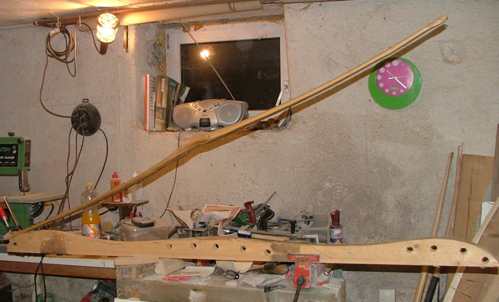

So nachdem Sohnemann in den letzten Tagen recht ergiebig meine Werkbank mit Beschlag belegt hat ist es wirklich knapp geworden aber letztlichsiehts nicht so schlecht aus
der Tiller des Hartriegels ist ein wenig herausvordernd, dachte ich mir aber eigentlich hat mir das Holz einen erstaunlich einfachen Weg gewiesen.
der Bogen auf Standhöhe
ich bin mit dem Tiller sehr zufrieden, wem die Biegung zu griffnah erscheint der möge sich die Verwerfung im Stave die in diesem Fall zum Setback im Griff führt wegdenken
ein wenig sei vor der Präsentation morgen schon verraten, ein weing konnte ich im Finish dieses Bogens nicht auf eine Schnitzerei im Griff verzichten. 8)
