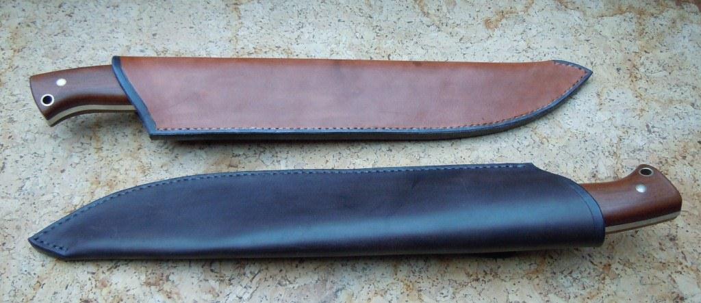

Hallo Messerbauer,
Nach einiger Zeit mal wieder was von mir – “Zwillingsbrüder“ – meine Messer 16 und 17.
Zwei Messer inspiriert durch –“Bushwhacker“- ein Messer eines Bekannten von mir, Messermacher aus New Jersey. Wie gesagt inspiriert - kein Nachbau. Auch wollte ich mal probieren zwei exakt gleiche Messer zu machen
Eines der Messer geht irgendwann zu einem früheren Kollegen und Freund der in Brasilien lebt und der mich mit Griffhölzern versorgt. kann er sicher um sein Buschhaus gut gebrauchen. Das zweite wird ich wohl behalten, mal sehen.
Angefangen habe ich die Messer im Mai letzten Jahres, fertig wurden die Messer so um Weihnachten. Die Scheiden hab ich am letzten Wochenende gemacht. Es kamen halt noch einige paar andere Projekte sowie ein paar Dienstreisen dazwischen.
So hier einige Daten:
Stahl: 1.2842
Härte: die genaue Härte hab ich vergessen aufzuschreiben wenn ich mich richtige erinnere so 59/60 HRc
Griff: Messing, Ípe, und rotes Fiber. Die Pins sind aus Messing und Neusilber.
Scheiden: Leder
Schneidwinkel: 25°
Länge: gesamt 370 mm, Klinge 240 mm davon 225 mm scharf
Gewicht: Messer 544g, mit Scheide 668g bzw. 680g. die braune Scheide ist schwerer da ein anderes Leder. Man(n) hat also ein gutes Pfund Stahl in der Hand.
Eine Scheide musste ich schwarz färben, ich hab irgendwas aufs Leder bekommen was die braune Farbe nicht abgedeckt hat, also kurzerhand mit Schwarz drüber. Auch Zwillingsbrüder müssen ja nicht dieselbe Kleidung tragen
So ein bisschen Eigenkritik:
Ich bin selbst mit dem Finish nicht ganz zufrieden, da hab ich die Lust verloren eine sauberen “Strich“ zu ziehen.
Die Kannelierung am Messerrücken ist zu fein, das passt nicht zur Größe, da hätte ich besser mit der Rundfeile gearbeitet.
Die Fangriemenöse ist zu nah am Rand, das Holz könnte hier mangels Fleisch ausbrechen.
Eine der Nieten für die Backen ist nicht ganz sauber, die werde ich u.U. noch mal neu setzten.
Wozu braucht man jetzt so ein Teil? Wilde Tiere vertreiben, sich durchs dichte Unterholz im Mannheimer Dschungel schlagen? Keine Ahnung, ich wollte die Messer halt machen, öffentlich tragen darf man die Dinger in Deutschland ja eh nicht.
So ich hoffe es gefällt.
Roland

Hallo Roland,
Die gefallen mir sehr !
Die von Dir angesprochenen Punkte der Eigenkritik wären mir als Messer-Laie gar nicht aufgefallen ... ::)
...wie ich sehe, hast du die Zwetschge (erst mal als Deko) schon einsetzen können ... ;)
gruß
skin

Woho gleich zwei Augenrausfaller hintereinander, kein Wunder, dass ich da doppelt seh ;D
So schöne Zwillinge dürfen gern etwas größer seinBild
Grüße Moe

@holzbieger
Sehen echt GEIL aus die Dinger! :o Das ist die einzig passende Beschreibung.
Klar, selbst findet man immer etwas das beim nächsten Mal besser werden kann - so soll's ja auch sein.
Für mich sehen sie jedenfalls sehr gut aus - ich täte mich hart was zum Meckern zu finden.
...wobei,... einzige Anregung meinerseits wären evtl andere Scheiden... da passen nur welche die man kreuzweise auf dem Rücken trägt, so dass man beide Messer gleichzeitig über die Schulter ziehen kann ;D

@ Skinwalker
Yep die Zwetschge hat schon Verwendung gefunden.
@ Shokunin
Jetzt habe ich mir auch die Schnitzmesser näher angesehen, toll geworden. Bringt mich gleich auch auf die Idee wie ich einen Rest blauen Papierstahl und einer Deiner Messergriffe verheiraten könnte. Ich brauch noch ein zweites Ledermesser.
Außerdem muss ich glaube ich mal bei einem bayerischen Golschmiedemeister einen Oberflächenkurs belegen ;D

Also zwei oder dreimal richtig gut.
@holzbieger was mich so richtig anmacht ist das Bild wie die Messer so aus der Scheide rausschauen. Die Messer sind Super.
Sinn und Zweck, aber das ist Dir ja klar. Oberfläche find ich für so ein Haudrauf sehr passend. Ansonsten könnte man sie ja noch Hochglanz polieren und vergolden. :o ganz schlimm :o
