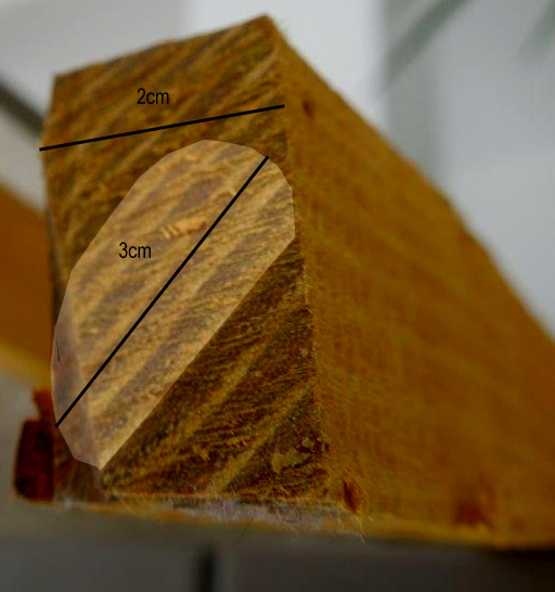

ich habe gestern einen Osage-Rohling mit der Bandsäge geteilt und dabei ist neben dem Hauptstave ein "Abfallprodukt" entstanden, ca. 160cm lang, 2-4cm breit und 3 - 6cm dick.
Das Problem mit dem Stück liegt in Position der Ringe die außerdem auch noch eher dünn sind, die liegen ca. 45° schräg im Rohling, hier ein Foto:
mein Plan wäre jetzt folgender: den Ringen und der Maserung grundsätzlich folgen aber über die gesamte Länge durchtrennen, sodass praktisch 4 oder 5 Ringe über die gesamte Länge aus dem Rücken laufen.
angepeilt ist ein 40#@27" Bogen OHNE Backing eventuell mit Recurves, kann das funktionieren bzw. hat jemand eine bessere andere Idee, wie man solch schräge Ringe im Bogen verbauen könnte?

Re: schräge Osage Ringe
Ja klar geht das, schräg stehende Ringe funzen genau so gut wie stehende Ringe!
Es ist halt - wie bei stehenden Ringen - nur schwieriger, dem Faserverlauf zu folgen.
Die beiden Anschnitt-Linien eines Ringes müssen an BEIDEN Flächen (also z.B. Rücken und eine Seite), an denen sie hervortreten in etwas linear zum Bogen bleiben, macht der Ring-Anschnitt eine Welle, muss der Bogen dieser folgen.
Besonders deutlich wird das an dem Ring, der an der Ecke liegt (hier unten rechts) und nur noch aus einer "Dreiecks-Leiste" besteht. Wenn er nicht infolge der Eckabrundung GANZ wegfällt, (und dann gilt für die Nächste das Selbe!) muss diese "Leiste" auf ganzer Länge durchlaufen. Sie darf zum Ende hin schmaler werden, aber nicht vorher enden, sonst kann sie sich wegspalten.
Diese "Dreiecks-Leiste" ist damit der Ansatzpunkt, die Lage des Bogens im Holz zu bestimmen.

Ich hab gestern aus einem ähnlichen aber wesentlich dünneren, Abfallstück von einem Stave eine nettes Bögelchen geschnitzt, 140cm Länge 20x18mm am Griff, extrem schmaler Bogen mit D-Profil, Griff biegt mit, der Bogen hat im Moment 240g und ca 35# bei 28", er bekommt noch geflippte Enden. Das Einschießen gestern noch ohne die geflippten Enden war allerdings wirklich lustig, mit leichten Pfeilen ist die Leistung des Zahnstochers wirklich beeindruckend.
das könnte bei deinem Satve so aussehen und würde einen mindestens 3cm breiten Bogen ergeben
Wenn du es allerdings mit stehenden oder auch schrägen Ringen ohne Backing versuchen willst bin ich echt neugierig, das wollt ich mit Osage schon immer mal ausprobieren, allerdings habe ich da so meine Bedenken. Lord du kennst das, wenn du die Flanken eines Osage-Staves mit dem Zugmesser bearbeitest, läßt sich das Zeug stellenweise schneiden als wär es Balsaholz, daher habe den Verdacht, dass das Holz mit stehenden Ringen extrem empfindlich auf Abweichungen vom Faserverlauf ist, ich kann mich aber auch irren.

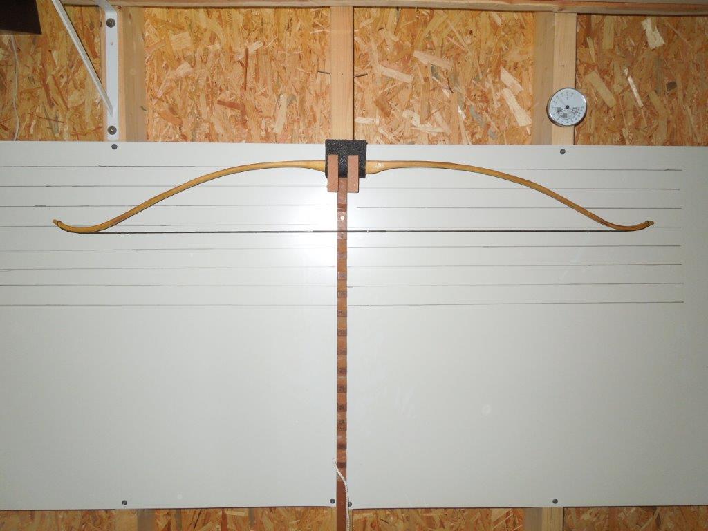

Ein kurzer Zwischenbericht mit Bilder:
Der Bogen ist auf Standhöhe und bis 24" getillert - 35#, soweit ist alles ok.
Aber, es gab seit Tillerbeginn immer wieder mal den einen oder anderen "Knackser", ein Geräusch, das ich gar nicht leiden kann :( .
Nach jedem knacks hab ich die Wurfarme genauesten untersucht - stellt sich wo ein Span auf? knittert er? gibts sonst irgendwelche Risse? - nix, absolut nix - hätt mich auch gewundert bei dem Zuggewicht.
Da mich aber Knackgeräusche beim Bogenbauen sehr nervös und vorsichtig machen, hab ich jetzt zurück in der warmen Wohnung (in der Werkstatt hat es -5°C) bei nochmaliger Untersuchung die Verursacher entdecckt - es haben sich 2 feine Längsrisse im Griffbereich aufgetan, also werde ich morgen, wieder etwas erleichtert, auf die 28" losgehen.
Hier ein paar Bilder von heute:
Standhöhe hier ca. 14cm...rechts ist oben
Auszug 24" und 35# Zuggewicht...
direkt nach dem Abspannen hat er momentan 2 Zoll Stringfolow...
lg,
Lord Hurny

Lord Hurny
Beiträge: 1627
Beitrag von Lord Hurny »
Tja BAmmel hab ich auch, er ist auf 28" und hat 42# - Punktlandung. Aber es hat wieder ein paar mal leise geknackst. Set hat er keinen zusätzlichen mehr bekommen, obwohl ich die 28" mehrmals mehrere Sekunden gehalten habe. Ich denke, dass er halten wird - trotzdem möchte ich ihm eine Hirschhaut am Rücken verpassen und vielleicht ein Schlangenhemd als optischen Aufputz. Aber jetzt wird er erst mal ordentlich eingeschossen.
Hier das aktuelle Bild, mehr gibts irgendwann in den nächsten Tagen in der Präsi:
28" Auszug, 42#...
28" Auszug, 42#...
lg,
Lord Hurny
