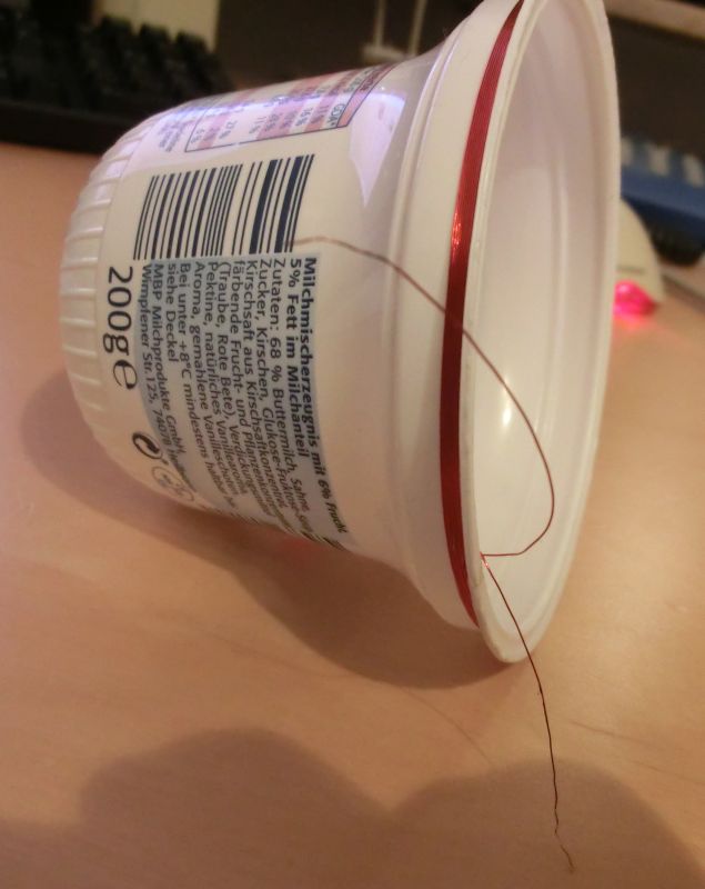

Mein erster Versuch: 10 Windunge Kupferlackdraht ("Fädeldraht") um einen Buttermilch-Dessert-Becher gewickelt und mal ganz ohne Elektronik das Oszi rangehängt und einen kleinen Magneten durchfallen lassen: kann ich nix messen.

Um wirklich etwas zu messen, brauchst Du schon einen starken Magneten, der sich schnell bewegt. Auch kann ich mir vorstellen, dass Du noch einen guten Verstärker brauchst.Archerbald hat geschrieben:Mein erster Versuch: 10 Windunge Kupferlackdraht ("Fädeldraht") um einen Buttermilch-Dessert-Becher gewickelt und mal ganz ohne Elektronik das Oszi rangehängt und einen kleinen Magneten durchfallen lassen: kann ich nix messen.
Denke aber daran, dass die Spule eine Antenne darstellt und so viel Müll einsammelt, der mit verstärkt wird.
