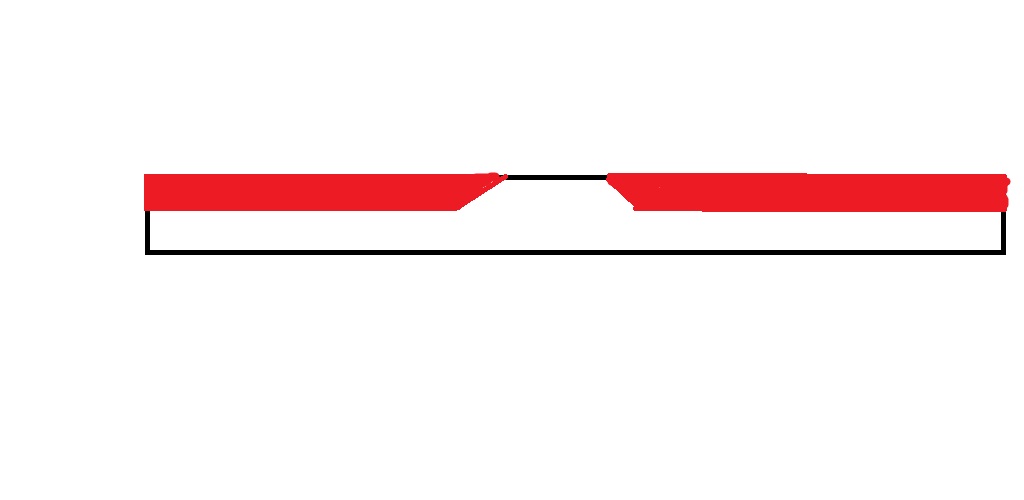

Sorry ist vieleicht ne etwas blöde Frage.
Aber wie bekomme ich das rote in der zeichnung am schnellsten weg?
Momentan mühe ich mich mit Hobel und Schweifhobel und Ziehmesser ab, das ist aber mühsellig und dauert verdammt lange.
(ist nicht so das es keinen Spass macht aber durch meine Familie (3 Kinder , Frau und Hund) und Arbeit ist meine Zeit stark eingeschränkt ich habe einfach nicht die zeit zig Stunden rum zu Hobeln.)
Habe schon versucht mit einer Säge nachzuhelfen aber das ist noch bescheidener.
Würde ein elektro Fuchsschwanz als alternative zu einer Bandsäge was bringen?

Axt ?
Ziehmesser und Geduld + Übung !

Ziehmesser sollte gut gehen, wenn Du das Holz gut einspannen kannst und das Ziehmesser gut geschliffen ist.
Ansonsten die von acker genannte Axt.

Also Ziehmesser benutze ich ja aber sind eben nur Späne die man abzieht und 4 cm Holz dauert da ewig lange.
Ich weiss nicht ob die Tischbandsägen die es zwischendurch mal bei Aldi und co. gibt was taugen oder überhaupt dazu ausreichen 10cm Stämme zu bearbeiten.

Hm Axt 5mm mit einem Schlag, Ziehmesser 3mm mit einem Zug und gute Raspel 2mm mit ca 10 Hieben.Ich persönlich nehme zuerst die Axt, dann fürs Feine das Zeihmesser und zum Schluss die Ziehklinge.Bei doofem Faserverlauf die Raspel und dann die Ziehklinge.

Ich täte da ein leichtes, scharfes Handbeil nehmen, ich hab so ein Beil im Tomahawk-Stil, das nennt sich Cold Steel Trailhawk. Davon werden die Arme nicht so leicht müde wie mit einer handelsüblichen Axt und es nimmt gut Holz weg. Alternativ geht bestimmt auch sowas:

An E-Werkzeugt taugt da nur ne Bandsäge. Einzig die ist stabil und spurgenau genug, um den Stave nicht zu versauen. Ansonsten: Scharfes Handbeil, Dechsel oder eben Ziehmesser.
Besondrs stylish wäre natürlich ein einfasiges Tischlerbeil...

Ich weis ja nicht, was für einen Balken du da bearbeitest, aber mit einem vernünftigen Ziehmesser schneidest du in maximal 1 Stunde den Bogen raus?! ???
...laut deiner Zeichnung schneidest du maximal 30mm runter, was willst du da mit einem Beil?!

meinst du eins mit querstehenden Axtkopf (Dechsel) ?

Aye!
Aber eigentlich wundert mich, dass du da solche Probleme hast. Ich finde, das ist der einfache Part.
Ist dein Werkzeug nicht scharf genug?
Ich komme sowohl mit einem 1000 g Handbeil gut klar, als auch mit einer einseitig geschliffenen 1250er Zimmermannsaxt.
Der Stave steht auf dem Boden und bekommts besorgt. Nach 20 minuten ist er zugerichtet.

Das Problem sind unter anderen meine Kinder und die Tatsache das ich alles in der Küche mache und unter der Küche das Kinderzimmer von den Nachbarn ist (alter Holzdielenboden) wenn ich da mit ner Axt rum wämse Freuen sich die Nachbarn und meine Frau noch mit dazu ;D
Aber werde wohl mal meine Axt schärfen müssen.

Hihihi, OK, das ist eine etwas ungünstige Ausgangslage. Aber kannste denn nich mal eben mit Axt und Stave rausgehen? Irgendwo wird doch ein dicker Stein sein, auf dem man den Stave fest aufstellen kann??
Eine stabile, nicht mitschwingende Basis sollte zumindest fürs Zurichten des Staves schon da sein...
