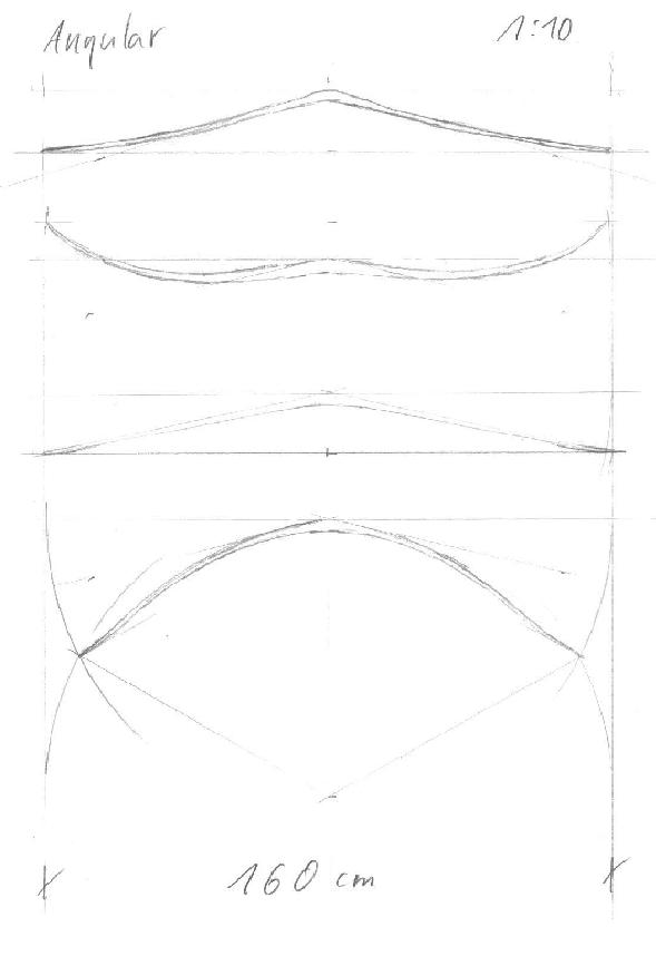

Nachdem hier so schöne Buildalongs von Komposits, Warbows und Haselbogen geposted wurden,
möchte ich auch mal was beitragen.
Denn das macht so ein gutes Fachforum ja aus, dadurch wird es interessant!
Die Idee habe ich schon länger im Kopf, jetzt habe mich entschlossen euch miteinzubeziehen.
Einerseits möchte ich allen Neulingen die auch mal einen Bogen laminieren wollen, eine Hilfestellung geben
indem ich die einzelnen Arbeitsschritte, so wie ich das mache, dokumentiere.
Andererseits möchte ich mir aber auch bei der Planung und Problemen, dieses Design umzusetzen helfen lassen.
Daher sind Kommentare und Ratschläge erwünscht, solange das nicht sonstwohin abdriftet... ;)
Skizze von mir
Skizze von mir
Hab ich vom Skerm geklaut
Zu den Daten:
- ca. 160- 165cm lang
- ~55# @ 28"
- Bambusbacking
- Belly aus Massaranduba?
Der Rest ist noch in der Planung.
Folgendes habe ich mir überlegt;
Da der Bogen ja Angular aussehen soll muss er im Griff deflex sein, lt. Zeichnung ca. 160°.
Abgespannt soll der Bogen aber Reflex bleiben, ein laminierter Deflexbogen ist ja eher contraproduktiv.
1. Hierdurch ergeben sich stark reflex gebogen WA.
Daher kann ich den Perry nur schwer einbiegen, wenn ich nur aus Bambus und Massa laminiere.
Also will ich einen Trilam bauen, der Taper und die Starke der Laminate muss also vorher einigermaßen stimmen.
Als Core (Mittenlage) stelle ich mir Eibe, Robinie oder Kirsche vor.
2. Set/ Stringfollow möchte so gering wie möglich halten, durch;
- druckfestes Holz am Bauch
- relativ breite WA (dachte so an 35- 40mm)
- Bambusbacking so dünn wie möglich, bei der Breite aber sicher noch 5mm, es sei denn:
- leichtes Trapping, d.h. Belly breiter lassen als backing
Was meint Ihr dazu?

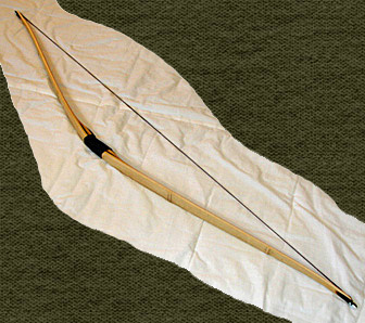

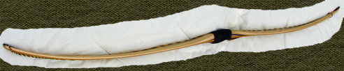

Bei diesen sich ergebenden Problemen leuchtet ein, weshalb diese Teile als Komposit gebaut waren,
oder warum die Holzlaminierten eher bauchiger sind auf standhöhe.
Quelle: http://www.archerybrennecke.de/
So stelle ich mir das ungefähr vor

Warum sind die Angularbögen so geformt wie sie es sind? Ist das im Material begründet oder hat das Design Einfluss auf die Leistung?

Schöner Bogen.. 150cm ;D Da sollte ich auch nicht über 160cm bauen, was?
Naja, mit dem Reflex will ich´s auch nicht übertreiben. Aber 5cm nach dem einschießen fänd´ich toll.
Dafür müsste ich dann 10-20cm einleimen, je nach Bauweise.
Wie dick war denn Dein Massa, und wie breit der Bogen?
@boris
Das Design ist im Grunde ein Reflex- Deflex- Design, nur mit reichlich Deflex im Griff in Form von einem "Knick".
Vorteil ist ein Fehlerverzeihenderes Schießen durch den Deflex, bei ordentlicher Geschwindigkeit durch den Reflex
(Reduzierung der Masse im WA).
Morten

Morten woher hast du die Bilder vom Bogen? die kommen mir irgendwie bekannt vor ...

@penumbra
Ist von nem Bogenbauer, die hatte ich mal kopiert weils gefiehl und weiß leider nicht mehr die Quelle.
Wenn ich´s nicht finde nehme ich sie wieder raus...
Ah Mensch, auf Deiner Seite natürlich, Sorry! :-X
Soll ich´s rausnehmen oder die Quelle drunterschreiben?

wäre nur schön, wenn man vorher gefragt wird ;) (wegen urheberrecht usw.), andere reagieren da vielleicht nicht so "Tollerant" und du hast schnell Post vom Anwalt und FC bekommt eventuell auch Probleme. Ansonsten kannst du sie gerne drinne lassen und ich den Pharao eh aus dem Programm genommen habe.

Zumindest wäre es hilfreich, wenn bei den Fotos die Quelle angegeben wird...
