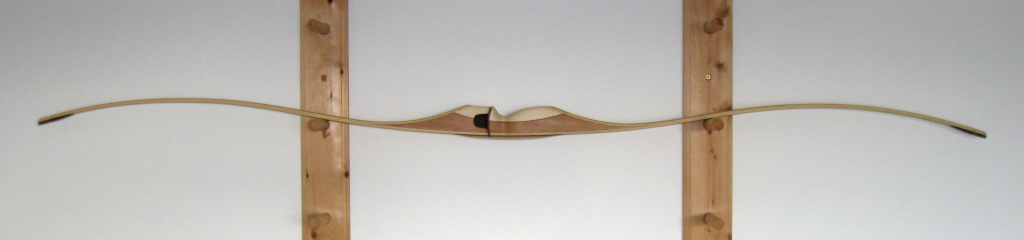

Hallo FC-Gemeinde,
nachdem ich in letzter Zeit einige Bögen für Freunde/Bekannte/Familienmitglieder gebaut habe, hier nun ein Bogen den ich ausschließlich für mich gebaut habe.
Es handelt sich um einen laminierten D/R Langbogen mit einer Länge von 66" und einem Zuggewicht von 42# bei 29" Auszug. Das Bogendesign entspricht weitgehend der Langbogen-Form von Swissbow. Das Griffstück besteht aus Kirsche und Ahorn. Den Zierstreifen habe ich aus zwei Furnierstreifen Buche und Ahorn zusammengesetzt. Das Overlay besteht ebenfalls aus Buche und Ahorn. Die Tips sind aus schwarzem und braun-rotem Micarta und für low-stretch Sehnenmaterialen geeignet.
Die Tips könnten etwas sauberer verarbeitet sein, das ist momentan meine Archillesferse. Das Finish ist leider auch nicht ganz so toll geworden. Normalerweise öle ich meine Bögen oder lasse diese bei einem befreundeten Tischler lackieren. Nachdem dieser aber kurzfristig nicht verfügbar war und ich den Bogen am WE benötige, habe ich kurzerhand selber zur Spraydose gegriffen, was aber leider den einen oder anderen Fehler hinterlassen hat.

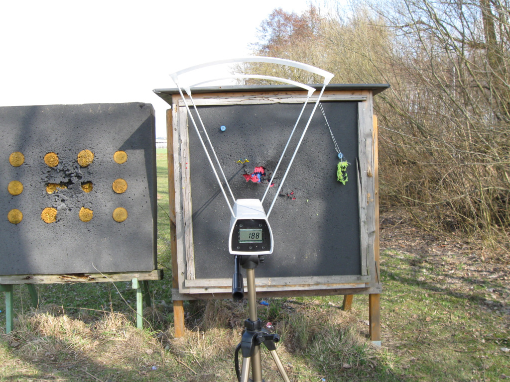

Dafür schießt sich der Bogen einfach traumhaft. Handschock -> sucht man vergeblich. Geschwindigkeit -> schnell, wie sich bei der Messung mit einem Chrony herausgestellt hat (siehe Bilder unten).
Hier noch die Eckdaten:
Gesamtlänge: 68"
NTN: 66"
Breite Fade Outs: 32mm
Breite Tips: 14mm vor Sehnenkerbe
Laminate:
2x Bambus 4mm getapert (0,004 Gesamttaper)
2x klares Glas 1mm
Griff: 19,5" Kirsche und Ahorn, Zierstreifen aus Buche und Ahorn
Tips: schwarzes und braun-rotes Micarta, FF-tauglich
Overlay: Buche und Ahorn
Sehne: 14 Strang FF+, flämisch gespleisst
Standhöhe: 7"
Zuggewicht: 42# bei 29" Auszug
Finish: Seidenmatter Klarlack auf Kunstharzbasis
Geschwindigkeit: gemittelte 189fps bei 42# (29" Auszug und 8,7gpp)

Wow, schöner Bogen, die paar kleinen Mängel im Finish würden mich nicht kratzen!

Schönes Teil. sehr gelungen!!

Schlicht, elegant und komfortabel in Einem- ach ja und sauschnell?!
Besonders gut gefällt mir, dass du a) ausschließlich heimisches Holz verwendet hast und b) zum Bambus "stehst" indem du ihn so offen zeigst.
Der tiefe Locator is jetzt nicht mein Fall und ich bevorzugs, wenn das Bellylam bis zum Arrowrest durchläuft- das führ ich allerdings unter "persöhnlicher Präferenz".
Ja Lackieren ist schon verdammt fies- aber ich finde Öl/Wachs auf Glas einfach irgendwie merkwürdig...
Grüße Moe

@Bowster & Felsenbirne:
Danke für die Blumen ;-)
@MoeM:
Von der Geschwindigkeit war ich selber ganz überrascht, vorallem weil da noch einiges gehen würde. Die Tips könnten noch kleiner und schmaler werden. Sehnedämpfer hatte ich auch noch drauf. Mit einem Wert zwischen 180-185fps wäre ich schon sehr zufrieden gewesen. Morgen werd ich noch eine Messung nach Blacky's Testverfahren machen (also Auszug 28" Amo und Pfeil 9gpp). Mal schauen was dabei rauskommt.
Zum Bambus steh ich, das hat aber den Grund, dass ich der Meinung bin, dass pures Bambus ohne Zierlaminat unter Glas die beste Performance liefert. Ist vielleicht nur ein "Vogel" den ich hab... aber mir kommts halt so vor.
