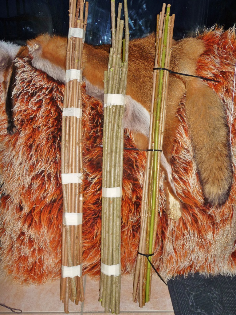

skinwalker
Beiträge: 1484
Re: Es ist Holzzeit! Teil 4
Beitrag von skinwalker »
Junior und Papa mussten gegen Spätnachmittag eine kleine "Osterfeier-Auszeit" einlegen und kurz an die frische Luft ...
Dabei haben wir im Radius von ca. 100m folgende Schösslinge geerntet ...
Was man auf einem kleinen Spaziergang alles findet ...
Gemeiner Schneeball ( links)
Liguster (mitte) werde ich mal testen ... waren so schön gerade und die Hecke war durch Schneelast umgeknickt .. ;)
Mischbund aus Hasel, Rose und Hartriegel (rechts)
Den Viburnum lantana hatte ich schön länger im Hinterkopf - leider kam ich erst jetzt in die Gegend ... 8)
Ein schöner Spaziergang ... ;D
