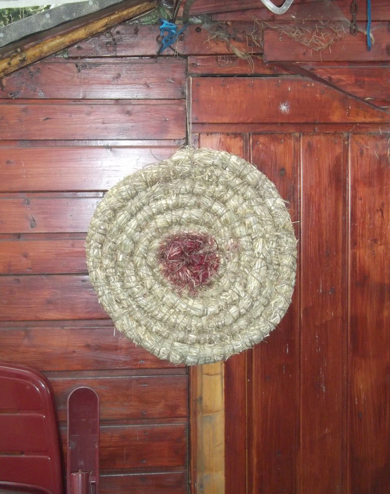

Und ich mache da dann auch gleich mal den Anfang mit einem beliebten Klassiker, nämlich der Stroh -(Heu)-Zielscheibe...
Baubeschreibung:
Detailfotos folgen in den nächsten Tagen noch...
Als erstes braucht man natürlich das Hauptmaterial, wie Stroh, bzw. in diesem Falle Heu...
Am besten eignet sich das Heu von einem großen Rundballen (weil schön lang...), vorzugsweise im vorigen Jahr gepreßt
(weil schön trocken, soll heißen, es wird nicht mehr großartig durch Trocknung schrumpfen...).
Dazu noch ein bis zwei Rollen Paketschnur (ob jetzt aus Hanf oder Kunstfaser ist eigentlich egal),
ein paar Arbeithandschuhe, ein Messer oder eine Schere und eine große Sacknadel...
Der Anfang...:
Man nehme sich eine Handvoll langes Heu und drehe dieses Bündel handfest zusammen,
um ersteinmal ein Gefühl dafür zu kriegen, wieviel man für einen so und so dicken Strang braucht...
Erfahrungsgemäß reicht eine Dicke des Stranges von etwa 5cm handfest zusammengedreht für eine Scheibe, die mit Bögen
bis 30-35# beschossen werden, aus...
Das vordere Ende des Bündels wird nun auf einer länge von etwa 15- 20 cm einmal umgeknickt, mittels der Paketschnur
fixiert und ein paarmal fest umwickelt, so das man ein stabiles Anfangsstück für einen ausreichend langen Strang hat...und dann wird einfach immer weiter fest umzu gewickelt...
Sobald man in etwa 2/3 bis 3/4 des Bündels gewickelt hat, nimmt man das nächste Bündel Heu, und steckt die losen faserigen Enden ineinander oder legt sie aufeinander und verbindet sie durch weiterwickeln...
Das ganze macht man dann einfach so weiter, bis man einen durchgehenden Strang von etwa 2- 2 1/2 - 3m länge hat
(je nachdem, welchen Durchmesser die Scheibe später haben soll, 2- 2 1/2m reichen in etwa für einen Durchmesser von 40-50 cm..), es ist also im Grunde genommen alles sehr einfach und simpel...
Erfahrungsgemäß ist dieser Strang meistens nicht fest / stramm genug gewickelt und alles in allem
doch eine mehr oder weniger lose Angelegenheit, aber dafür ist die ganze Geschichte jetzt
auf jeden Fall schon mal etwas handlicher wie vorher.
Und damit die spätere Scheibe eine ausreichend Festigkeit hat, wird das ganze jetzt noch einmal richtig stramm und fest umwickelt.
Sobald also die zweite Wicklung erfolgt ist, geht es ans "aufrollen" und zusammennähen und dabei kommt die Sacknadel zum Einsatz...
Als erstes wird ein Ende des Stranges so kurz wie möglich umgeklappt und mit ein paar Durchstichen aufeinander fixiert.
Jetzt kann man damit anfangen, den Strang Stück für Stück "aufzurollen" und per durchfädeln mit der Sacknadel unter den Wicklungen fest zusammen, bzw. aufeinanderzunähen (...man verwendet dafür übrigens ebenfalls die Paketschnur...),
einen bestimmten Knoten oder ähnliches braucht es hierzu nicht, einfach immer nur abwechselnd unter den Wicklungen durchfädeln und so stramm und fest wie möglich anziehen, so das die Innenseiten des Stranges sauber und fest aufeinander liegen.
Spätestens hierbei sollte man allerdings anfangen, die Arbeitshandschuhe zu tragen, da man sich durch
das ständige Stramm-und Festziehen des Nähfadens sehr schnell schmerzhafte Blasen einfängt...
Tja, und damit ist die selbstgemachte Stroh- bzw. Heuzielscheibe eigentlich auch schon fertig... noch einen roten oder schwarzen Punkt in, bzw. über die Mitte gekleckselt und wer es denn möchte, auch noch den äußeren Rand farblich markiert
und der Schießspaß kann losgehen...sobald die Blasen an den Fingern vom Vernähen wieder zugeheilt sind... ;) :D :D

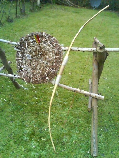

Cooler Thread, dann mach ich mal den Anfang.
Gebaut (gleich nach meinen ersten Bogen) aus den Gestrüpp, was man so in Berlin finden kann ;)
Bauweise wie oben beschrieben, nur als "finish" noch mit eine Wasser-Holzleim-Lösung getränkt, damit es noch stabiler wird.
Zuletzt geändert von jingdao47 am 29.03.2013, 22:43, insgesamt 1-mal geändert.

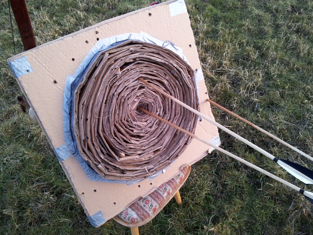

Dan hänge ich meine Scheibe auch noch mal hier dran.
Materialien und Kosten:
- Einige Quadratmeter Wellpappe (je nach gewünschten Abmessungen), Gibt es in der Regel gratis z.B. bei Fahrradhändlern
- 2 Bretter, Falls keine Reste vorhanden, Wühlkiste im Baumarkt
- 2 Gewindestangen, ca 2€ pro Stange
- Muttern und Unterlegscheiben
Baubeschreibung:
Die Pappe wird in Gleich große Streifen zersägt. Hier 24cm*78cm. Deutlich weniger Dicke reicht aber auch. Darauf achten, dass die offenen Wellen auf der langen Seite liegen.
Habe dazu eine Tischkreissäge benutzt. Cuttermesser müsste auch gehen, ist nur aufwendiger.
Dann befestigt man die Gewindestangen außen am ersten Brett und schichtet die Pappstreifen dazwischen auf.
Zum Schluss wird das zweite Brett auf die Gewindestangen gesteckt und der ganze Stapel mit den Muttern zusammengepresst.
Dann hängt man noch ne Scheibenauflage dran und ist fertig. (Dünne Scheibennägel halten eventuell bei großen Wellen nicht. Kein Kommentar zu meinen Nägeln. :) )
Stabilität:
Carbonpfeile mit einem 45# Glasrecurve verschossen(ca.185-190fps) bleiben nach 10-15 cm stecken.
Vor- & Nachteile:
- Vorteile:
- geringe Kosten
- hohe Stabilität
- bröselt nicht und Pfeile brennen nicht fest
- beschädigte Abschnitte können ausgetauscht werden
- zur thermischen Verwertung geeignet :)
- Nachteile
- nicht regenfest
- bei diesen Abmessungen hohes Gewicht (aber wie gesagt, dünner reicht auch)
- großer Bauaufwand
