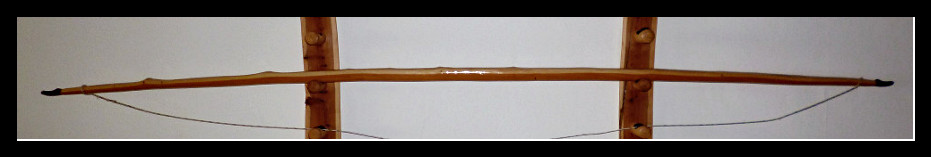

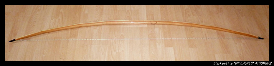

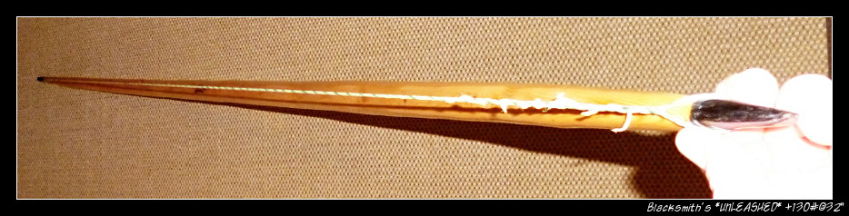

A new babe is born... ;)
-80" alpine swisse yew
-Buffalo hornnocks
-maximal draw of 33inches
-and a bitch of bow to draw... it's too cold outside. a video of the bow comes about later.
...but I have beautiful pictures for you...
.... 8)

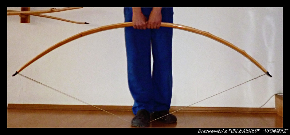

Der Tiller sieht ja wirklich gut aus, nur das Zuggewicht treibt mir bei der bloßen Vorstellung den Schweiß auf die Stirn... ;D

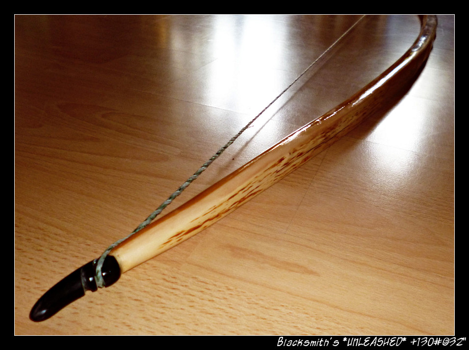

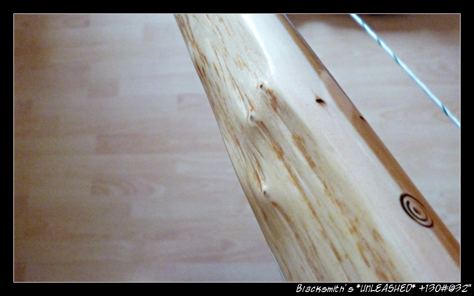

Schnicke
kleine Frage mit was hast den eingerieben? der glänzt ja wie ein Affenarsch ;D
GerhardP

ach neee,
wenn meiner nur auch so schön würde. >:( >:( >:(
Blacky mit was hast du das Finish gemacht?

Ausnahmsweise sind das 5 Lagen 'handgepinseltem' Klarlack. ...in der UK ist das Wetter eher 'wechselhaft' und auf aufgequollenes Leinölfirnis habe ich keine Lust. ;)

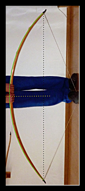

Kommt mir das nur so vor oder ist der Tiller und Bogen leicht asymetrisch? ???
Ansonsten ... ich glaube ich könnte bei dem Bogen nichtmal eine Sehne aufspannen ...
Zuletzt geändert von Fenrisulfir am 30.03.2013, 15:44, insgesamt 1-mal geändert.
Danny
Blacksmith77K
Beiträge: 6025
Re: Blacksmith's 'UNLEASHED* Yew Warbow +130#@32"
Beitrag von Blacksmith77K »
Ich sehe nix asymmetrisches... ??? ;D
...Zwangsneurosen?
...Zwangsneurosen?
...nö, halbe-halbe, so wie es sein muss. ;)
Zuletzt geändert von Blacksmith77K am 30.03.2013, 15:46, insgesamt 1-mal geändert.
madcala
Beiträge: 919
Beitrag von madcala »
Ich schließe mich zu 100% Fenrisulfir post an. ABER 100% XD
Edit : ok, dann haben wir nen Knick in der Optik. Für mich wirkt links länger und steifer

Mhm dann liegt das wohl an der Perspektive, ich hätte den echt für asymetrisch gehalten ??? Aber mit den Linien kann ich davon nichts mehr erkennen. Verrückter Bogen ;D

Ich hielt ihn zuerst auch für asymetrisch. Aber bei genauem Hinschauen merkt man, dass die Tips auf einer Linie liegen. Auf Blackys Linienbild sieht man dann auch gut, dass er halt nicht ganz in der Mitte greift und ausserdem wird wohl der untere WA schon etwas kürzer sein, oder? Also biegt sich der rechte (untere?) wohl doch ein kleines Stückchen mehr?
Also ich find den Bogen spitze, nur Nocken hast du schon schönere gemach, zumindest nach meinem Geschmack ;) .

Weder noch. Vom Druckpunkt aus (...gelbe Linie...) sind beide WA's exakt gleich lang. Der untere (...linke...) Wurfarm ist also nicht kürzer. Dennoch löst er schneller, weil stärker, OBWOHL beide im Vollauszug auf einer Linie liegen. ;D

Ja mit dem gedrehten Bild sieht das nun alles völlig normal aus. liegt vielleicht am Schattenspiel und dem Hintergrund oder so, oder wir haben, wie Madcala schon sagte, alle einen Knick in der Optik ;D

Na hallo, da habe ich ich aber schön getäuscht! Habe mir noch überlegt, dass der linke der untere sein könnte, well der auf mich stärker wirkt. Da du aber vom Druckpunkt aus eher auf der rechten Seite greifst, dachte ich, es wäre andersrum. Na ja, so kann man sich täuschen :o
