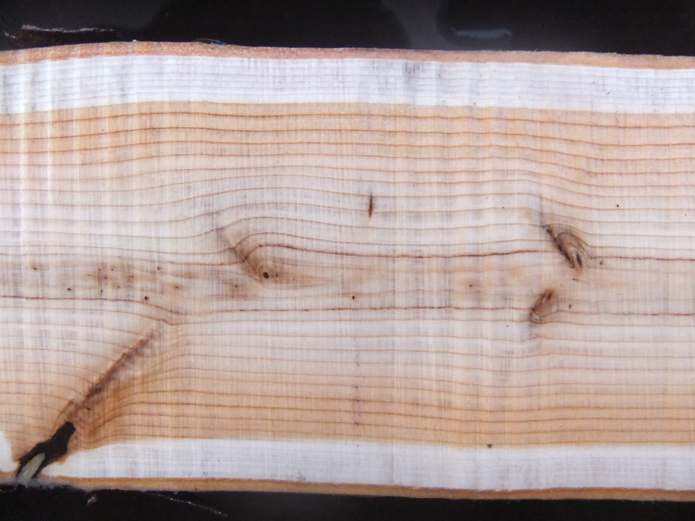

Eben ist mir Eibe zugelaufen. ;D
Mir war garnicht bewußt das mein Bekannter ne 4m hohe Eibenhecke um sein Grundstück hat.
Die Eibenhecke ist gute 30 Jahre alt und ich konnte sie an einigen Stellen ausdünnen. :D
6-8cm dick, ein Stämmchen wurde direkt auf der Bandsäge halbiert
Das Kernholz zeigt recht dicke Ringe
Der Splint ist feiner
Da die Hecke schon einige Male gestutzt wurde gehe ich davon aus das die dicken Ringe daher rühren.
Brauchbar bis wieviel Pfund?
