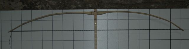

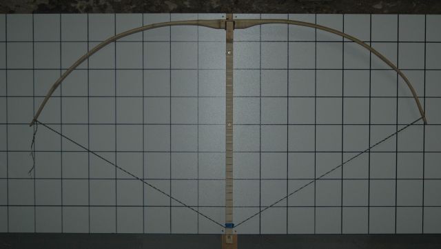

habe meinen ersten "selbstverantworteten" ;) Bogen fertig.
"Cuniculus" ist aus einem leicht deflexen, astigen und welligem Robinienstave,
65" lang, 441 g schwer (netto) und hat bei 28" ca. 42,5# (laut meiner Bogenkofferwaage).
Der Set nach dem Abspannen liegt bei ca. 1".

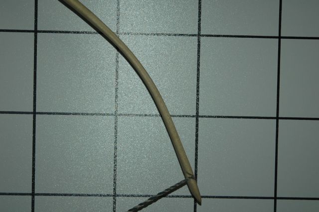

Die WA verjüngen sich von 40 auf 15 mm. Der obere WA dreht auf den letzten 17 cm nach außen weg.

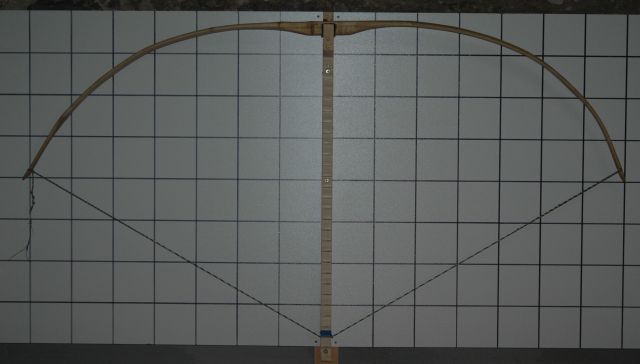

Dies ändert sich im Auszug aber nicht. Außerdem hat er kurz vorher, oberhalb eines Astes an der Wurfarmkante, eine Schwachstelle. Die hält den Vollauszug gut aus (bis 29" gezogen). Der obere WA kommt aber am Ende schon ziemlich heftig runter. Mit dem Tillerbild beim Vollauszug bin ich daher insgesamt nicht so zufrieden, aber das seht ihr ja selbst :(
Standhöhe 5 3/4"
Standhöhe 5 3/4"
Vollauszug 28" (oberer WA mit Schwachstelle rechts)

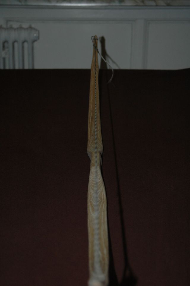

verdrehter oberer WA im Vollauszug
Sehnenlauf ist mittig

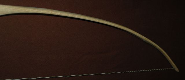

unterer WA
unterer WA

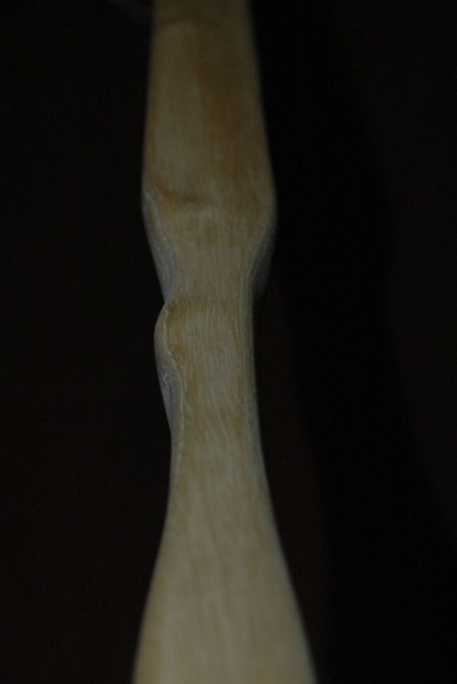

Griff mit Ast am Rand (stört nicht, da der Ast zwischen dem kleinen und dem Ringfinger liegt)

ist doch soweit in Ordnung, Viel Erfolg damit und mag er lange halten
Neugier
Beiträge: 884
Re: Bogen Nr. 2 "Cuniculus"
Beitrag von Neugier »
Alter Schwede net schlecht ;)
Der Griff gefällt mir ganz gut.
Bloß mit dem Tiller Da würde ich die Schwachstelle noch etwas entlasten.
Weiter so
Ng.
Güssenjäger
Beiträge: 961
Beitrag von Güssenjäger »
sieht für den 2.Bogen gut aus.
Allerdings solltest Du den rechten WA mit der Schwachstelle unbedingt noch bearbeiten. Der Sehnenwinkel im Vollauszug ist dort weit über 90 Grad.
Gerd
Gerd
Morten
Beiträge: 738
Beitrag von Morten »
"'Ca. 42,5#" ;D
Alter, der war gut ;)
Ich mach da dann 40# draus.
Aber runder tiller- halbkreis von steifem griff unterbrochen. Bis auf den knick...

So,
Morgenstund ist aller Laster Anfang. Die Familie schläft und Papa werkelt im Keller vor sich hin.
Habe den Knick im oberen WA etwas entschäft. Komme mit dem Sehnenwinkel aber noch nicht unter 90 Grad.
Vollauszug 28&quot;
Vollauszug 28"
Unterer WA ist für mich eigentlich o.k.. Oder soll ich den insgesamt noch etwas schwächen?
Momentan liegt der Bogen bei 37#.

Sieht doch schon besser aus, bis auf die kleine Schwachstelle sah der Tiller auch so mEn spitze aus.
Ich würde die Enden mit etwas Dampf (ca. 3/4 h ) erwärmen und dann nach vorne biegen. Such mal hier im Forum den Begriff 'flippen' da wirst du eine Menge zu finden ;)
mfg
südschwede
Beiträge: 27
Registriert: 05.12.2010, 21:40
Beitrag von südschwede »
Hallo Haithabu,
Haithabu hat geschrieben:Sieht doch schon besser aus, bis auf die kleine Schwachstelle sah der Tiller auch so mEn spitze aus.
Danke!
Tja, genau an den Ansätzen bzw. im Ansatz der Biegeradien habe ich Äste in den WA. Ich befürchte das ich dann den WA an den Stellen ziemlich schwäche. Wieviel cm von den Nocks nach innen würdest Du denn die Flipps ansetzen bzw. wie lang sollten die Flipps sein?
Könnte ich statt dämpfen auch die HLP benutzen (bastle im Keller, da habe ich keine Möglichkeiten zu dämpfen)?

Holler mag mMn keine trockene Hitze. Was nicht heißt, dass es nicht auch gut gehen kann.
Wenn dir das zu riskant ist , und Äste können da schon ein Problemchen sein, zieh ihn doch nicht soweit aus und bau einen neuen ;)
